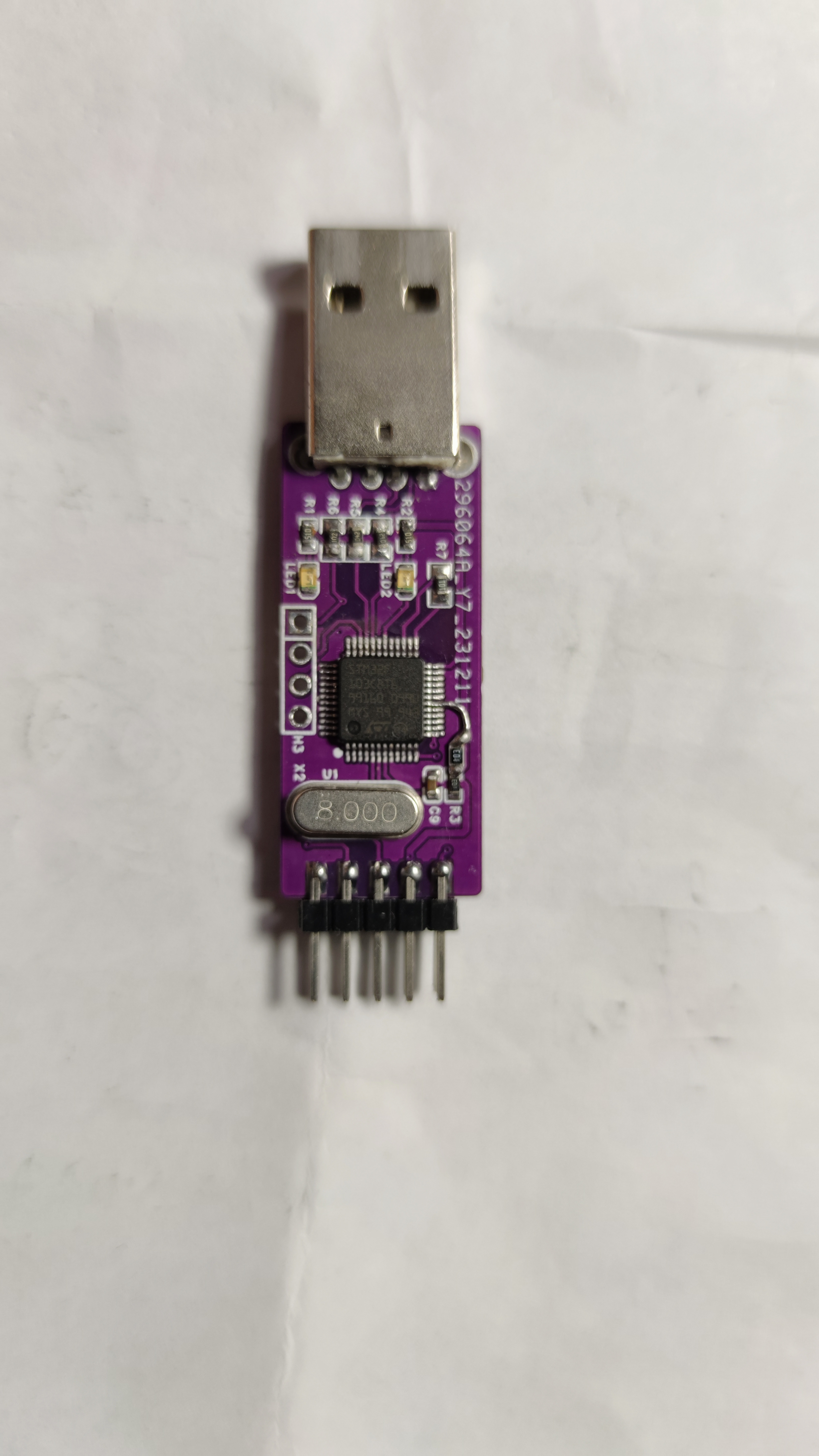

DAPlink 下载调试器
简介:DAPlink 下载调试器
创建时间:2023-12-16 19:29:45更新时间:2023-12-29 09:36:30
stm32f103c8t6芯片,测试可用,jlink-flash烧录stm32f103xb_bl.hex,插入电脑会出现一个U盘空间,打开复制stm32f103xb_if.hex到U盘里就可以了。
这是第一次打的板,有些错误,这一版改过来了
