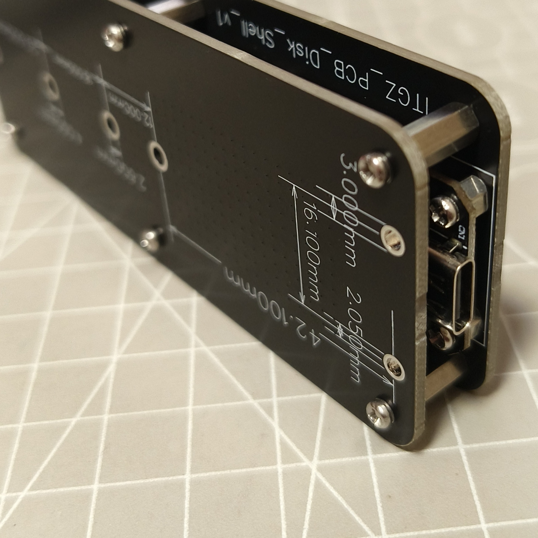

适用于ITGZ 9210B硬盘盒转接板的外壳,其他类似的我还没试过。。我只有9210B这一片
简介:适用于ITGZ 9210B硬盘盒转接板的外壳,其他类似的我还没试过。。我只有9210B这一片
创建时间:2023-08-05 15:20:01更新时间:2023-08-21 09:59:27

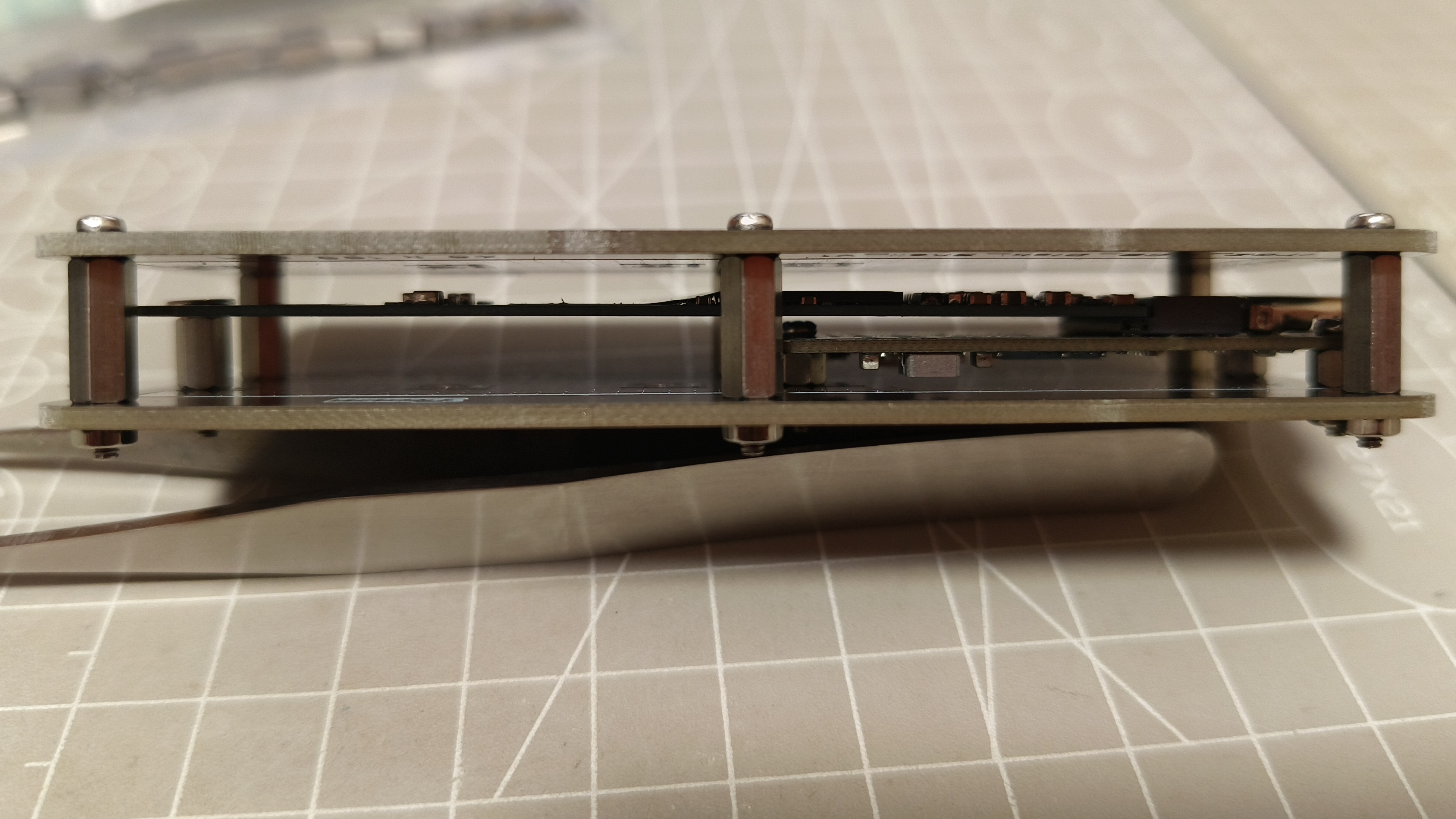

No 螺柱/螺丝/螺母规格 数量
1 螺柱M2x6+4 硬盘尾部立柱 1
2 螺柱M2x10+4 两片板子之间的立柱 6
3 螺柱M2x3+4 固定ITGZ硬盘盒转接板立柱 3
4 螺丝圆头M2x3 9
5 螺丝M2  固定硬盘(买硬盘可能会送) 1
6 螺母M2 10

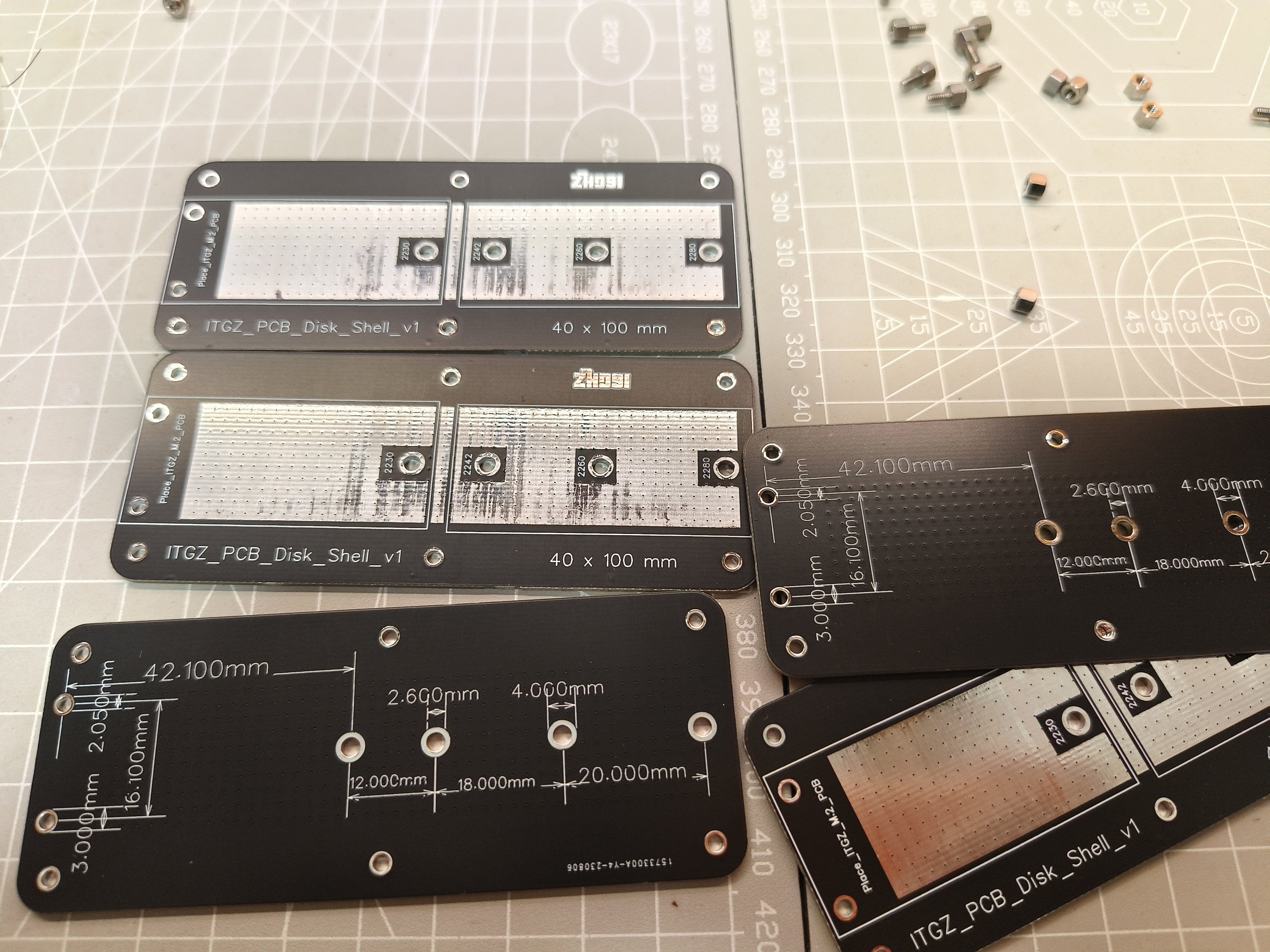

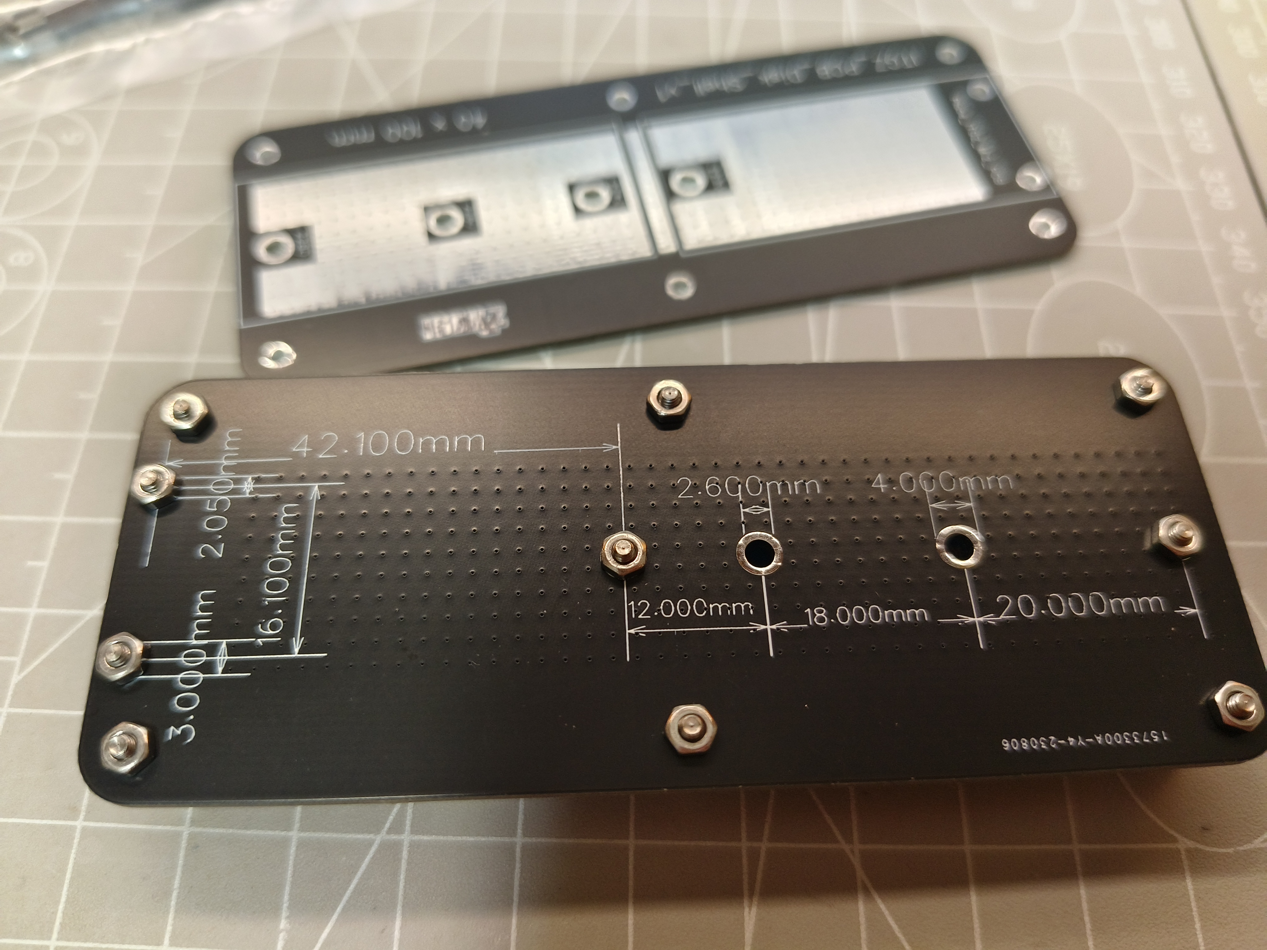

须知:
1、2230-2280的四个孔开的是2.6mm,感觉裕量有点大了……可以改小点,不过改成2.05mm可能裕量会有点不足。
2、图里面板子上有个白色方框是偏移了一点位置,不是正中央,但发布的工程是已经修正。
3、ITGZ家的其他转接板等转接板,我还没试过能不能在这里用,我这只有这片9210B的(预计ITGZ的JMS NVMe转接板也可以,之后会买来试下)。
2023-08-19

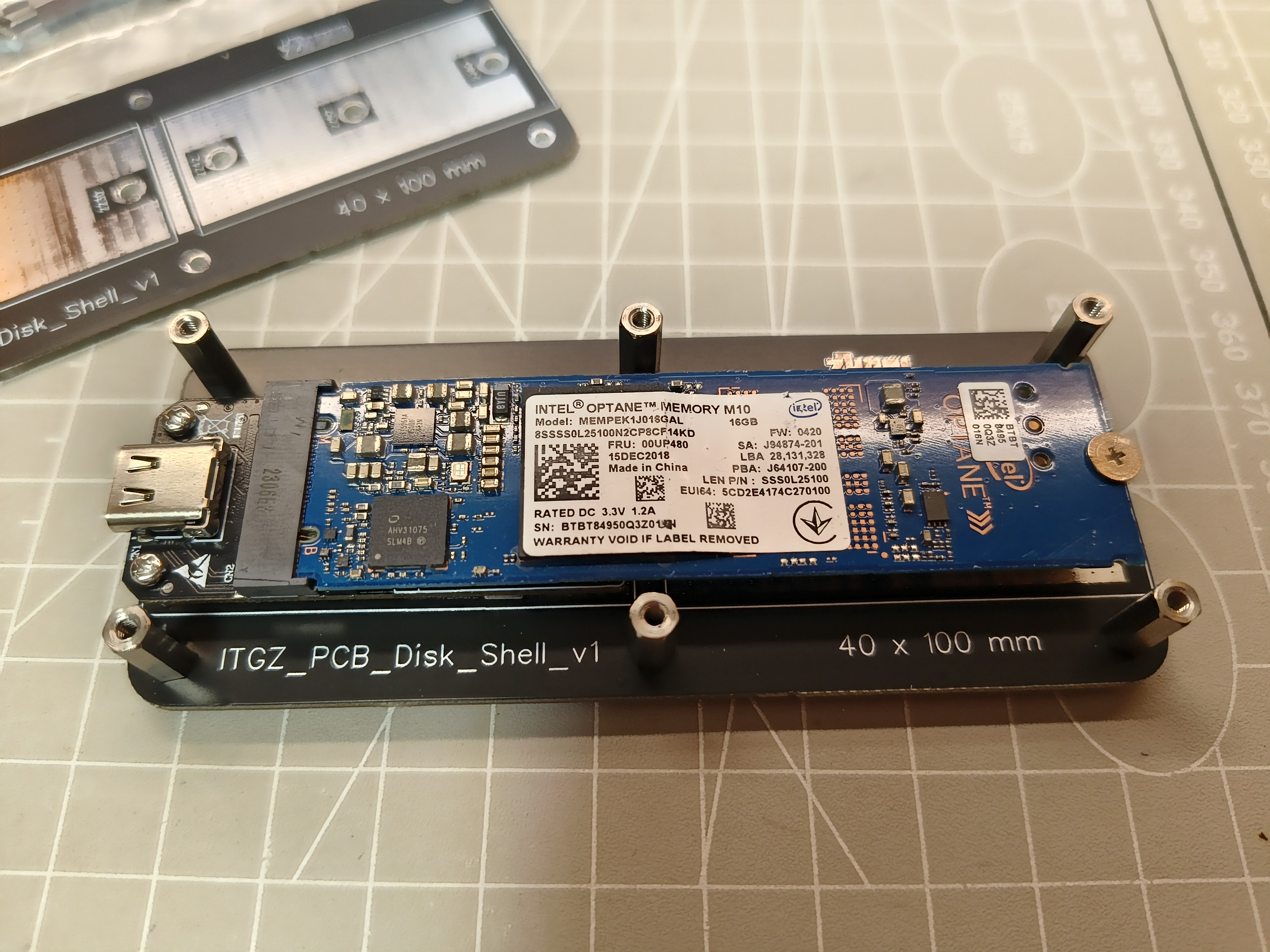

硬盘安装状态,应该能塞导热硅垫

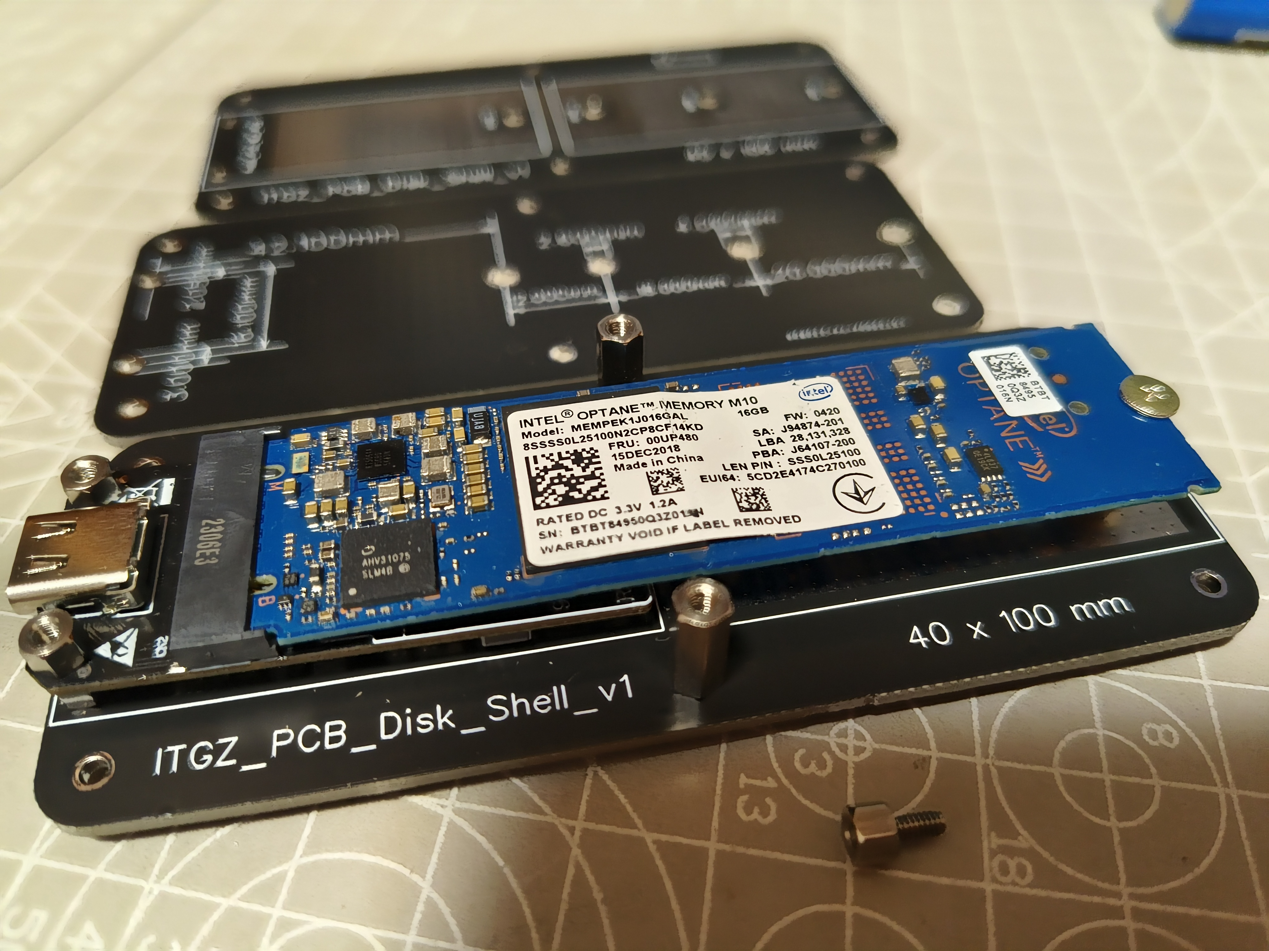

逐层分解
