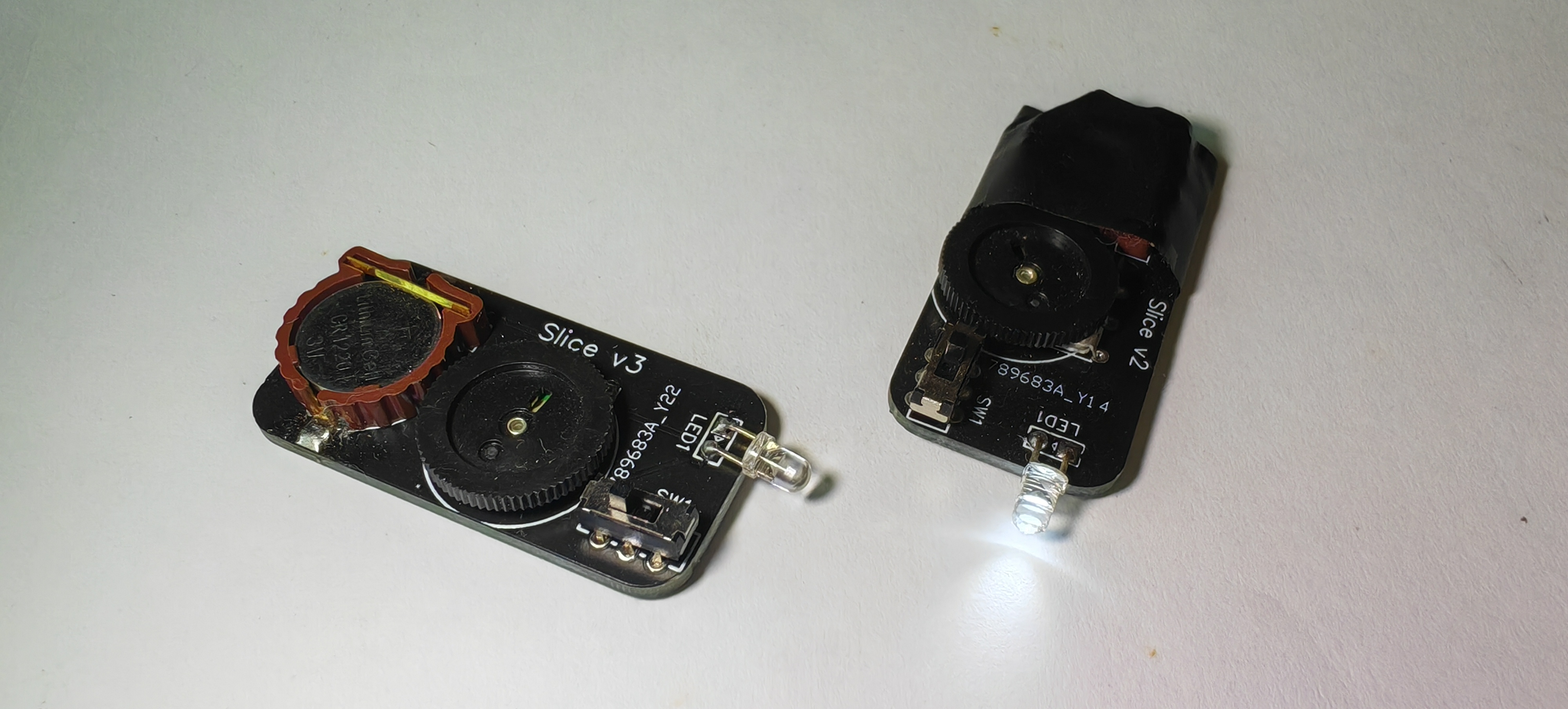

使用CR1220电池供电,通过一个拨盘电位器分压与限流调整发光二极管的亮度。
这个项目从我初三开始,一直到大一,一共迭代10次,优化了手感和结构。
工艺需要注意的问题:
1.经测试,如果像图片里这样弯折着安装LED,必须正反两面都要焊接。否则振动与扭动会在不久后将引脚焊接处拧松,上下晃动,导致灯光闪烁。
2.图中右侧的手电筒使用了绝缘胶布进行包裹,做法是在电池处贴上一圈胶布后使用热风枪(温度设置不要超过150℃)或电吹风进行加热到胶布变软,冷却后胶布会变得有点像热缩管那样有点硬,也不容易脱落下来。
