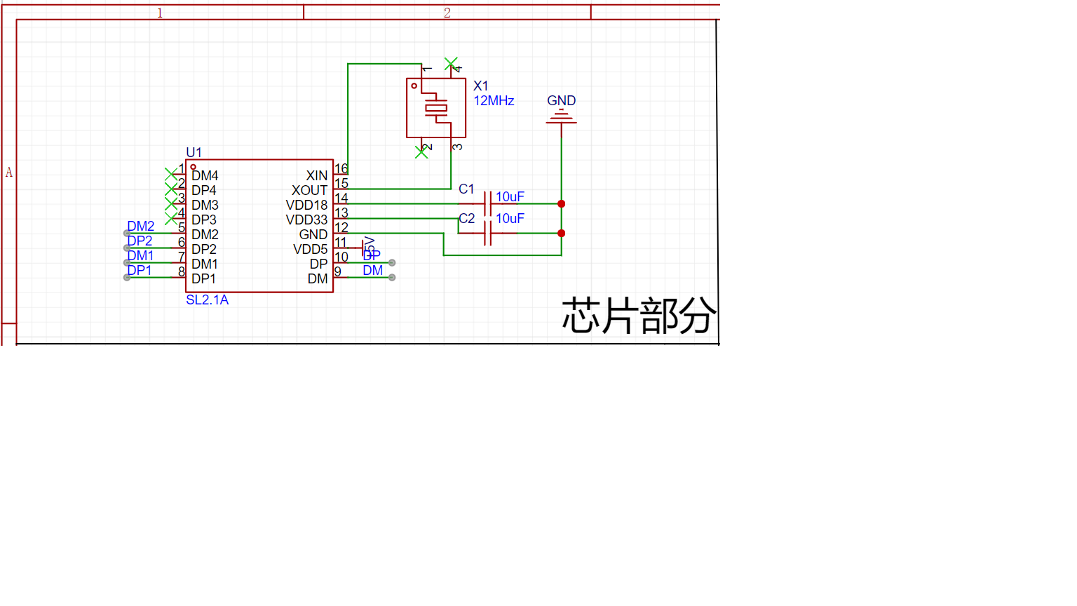

位号为X1的器件为NX3225SA-12MHz-STD-CSR-6,是无源晶振。下面是我们要知道这些概念
晶体是晶体谐振器(Crystal)的简称,也称为无源晶体。一般是利用石英晶体的压电效应,用来产生高精度振荡频率的一种电子元件。无源晶体需要依靠电容电阻才能进行起振。
晶振是晶体振荡器(Oscillator)的简称,也称为有源晶振。有源晶振内部集成了起振电路,无需外部添加其他元器件即可正常工作,但其需要外部电源供电。
无源晶振(crystal)主要由石英晶片、基座、外壳、银胶、银等成分组成,实质为石英晶体谐振器,是利用石英晶体的压电效应,用来产生高精度振荡频率的一种电子元件;无源晶振拥有2个引脚,无极性,需要借助时钟电路才能产生振荡信号,自身无法振荡起来,属于被动元件。
无源晶振才需要匹配电容,无源晶振也叫做晶体
我们用无源晶振来为我们的线路产生频率。我们通过芯片将两个10uF的电容与无源晶振组成回路,使无源晶振能够产生作用。
我们所用的芯片为SL2.1A 。
SL2.1A 是一颗高集成度,高性能,低功耗的 USB2.0 集线器主控芯片;该芯片采用 STT 技术,单电源供电方式,芯片供电电压为 5v, 内部集成 5V 转 3.3V,只需
在外部电源添加滤波电容;芯片自带复位电路,低功耗技术让他更加出众。

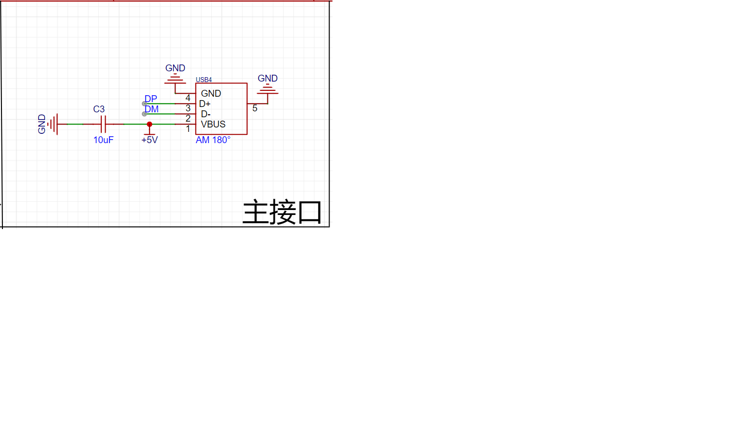

主接口的公头的中间两个引脚分别配置为SL2.1A 的USB上行口DP信号和USB上行口DM信号。同时在主接口的电路中有一个10uF的电容用于谐振和滤波。

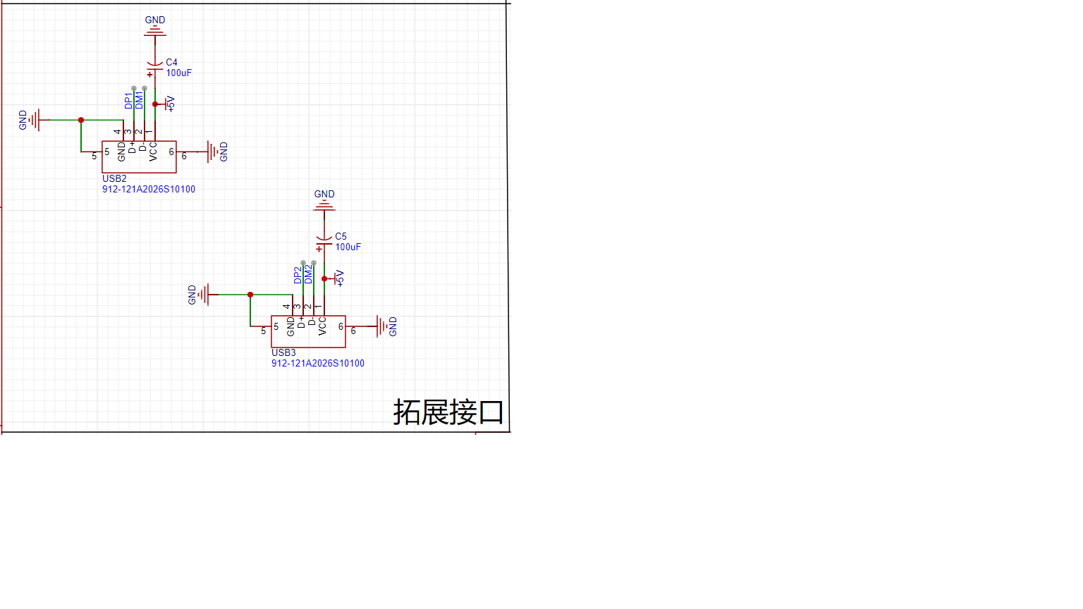

拓展接口的两个母座中间两个引脚分别配置SL2.1A 的下行口1的USB DP信号和下行口1的USB DM信号,下行口2的USB DP信号和下行口2的USB DM信号。同时,两个母座上分别接有一个100uF的电容用于滤波。

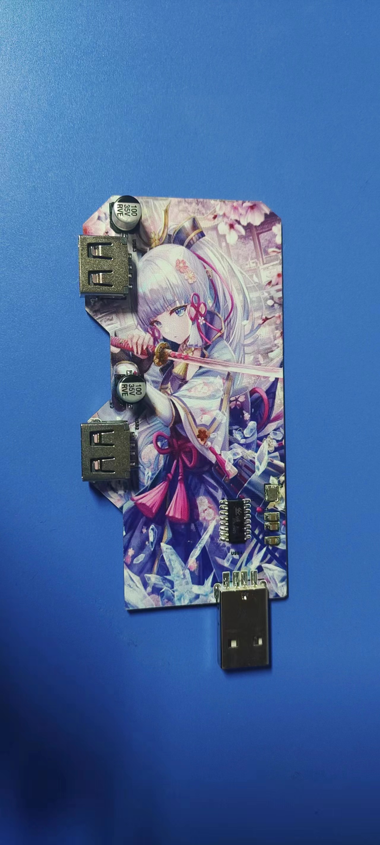

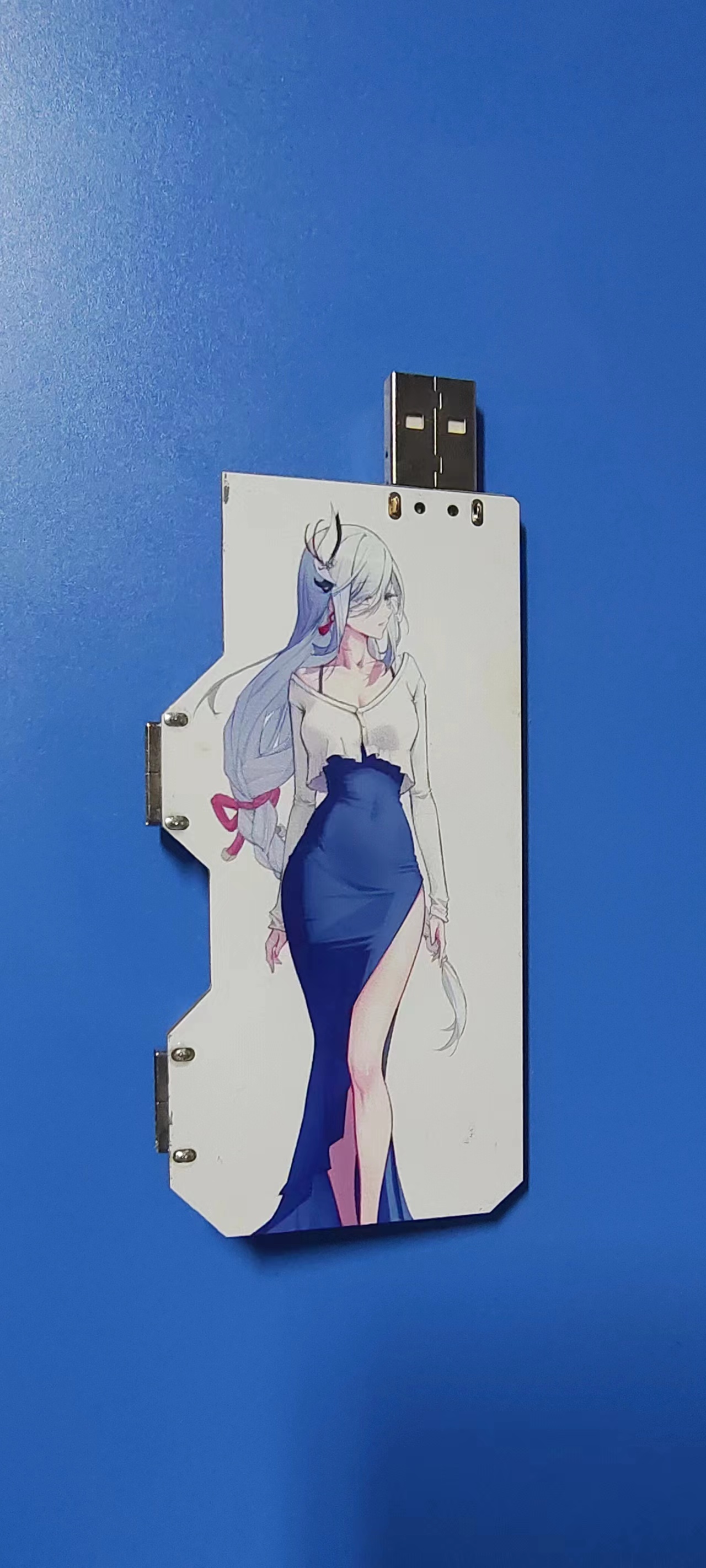

下面为实物展示
