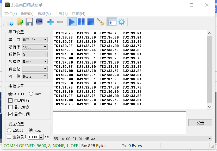

1.电源部分使用了降压芯片TD1509P5,输入电压最大可达45V
2.通过STM32F030F4P6的SPI通讯根据CS片选抓取两路MAX31855的温度数值
3.MAX31855本身不具备抗干扰能力,硬件抗干扰电路设计验证
4.电路部分设计一路485接口方便电脑查看获取的温度值
5.带了指拨开关,为后续拓展MODBUS通讯设置站号
6.预留XH-4的下载接口,方便后续调试下载
7.外形设计按照淘宝上的一个标准外壳设计的,后续没问题可以直接套壳
3D效果图
注:串口小助手数据变化部分是使用手去触摸热电偶产生的
