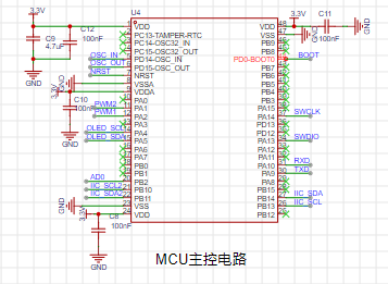

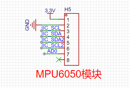

4.1 主控电路和MCU6050模块数据采集模块

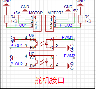

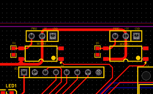

4.2 舵机接口电路
该模块使用了光耦进行隔离,设计初衷是在使用舵机的时候,由于舵机堵转或者快速转动的瞬间,会产生相对较大的反向电流,如果处理不得当,很容易会烧掉MCU或者一些传感器。所以,一般来说使用舵机就需要对舵机的控制信号进行隔离。而舵机的硬件布线也比较简单,我们只需要三条线:电源线,信号线,地线
Y663du9wfGVJxbHWsFK0zTdRvUL1yMAMZ2pmLIzl.pnguiJgDSkZag6ew3zmOb2IkeydBa1lcDjXAycKNiBd.png
隔离电路如下:
这是经典的光耦隔离电路,从原理图就可以看出,光耦隔离的工作原理。右边,是信号输入,出入的PWM,会使光耦隔离器内部的发光二极管发光,是一个电信号变成光信号的过程,光信号会传输到左边,而左边是一个类似于三极管一样的器件,左边则是将光信号转变成电信号的过程,而能量则来自外部给的5V_DJ,中间的传输则是通过光来传输的。这样的话,电流只能正向流而不能反向流了,从而就起到了保护MCU和传感器的作用。

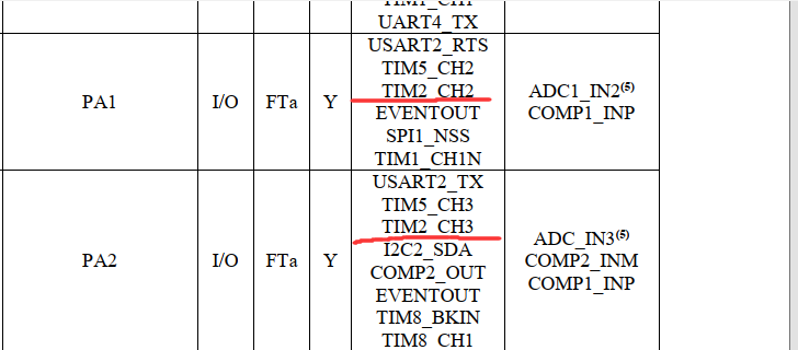

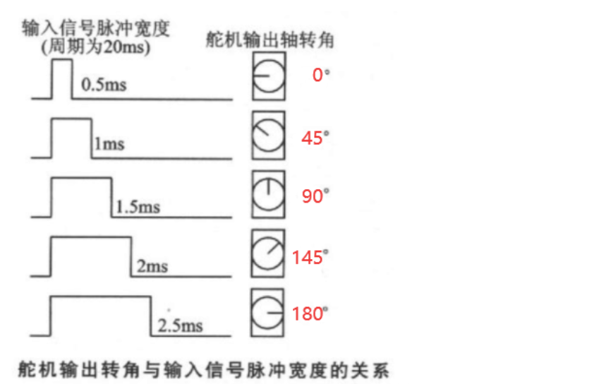

因为我使用的MPU6050模块使用的是正点原子官方的那一款,它和训练营官方使用的MPU6050模块的SDA和SCL引脚是相反的,所以我在代码上进行了修改,把原先的SDA和SCL互换了一下,最后也成功驱动了正点原子官方的那一款MPU6050。后面因为我加了二维云台控制,需要主控芯片产生PWM来驱动。所以我在官方数据手册里面查到了可以通过使用定时器二来产生两路PWM来分别控制二维云台的两个舵机,它们分别是通道二的PA1和通道三的PA2,如下图所示:
舵机说明:
使用的这款二维云台,它搭载的是两个SG90舵机。这款舵机价格比较便宜,能初学者入手舵机的不二选择。
舵机的控制需要MCU产生一个周期为20ms的脉冲信号,以0.5ms到2.5ms的高电平来控制舵机转动的角度。

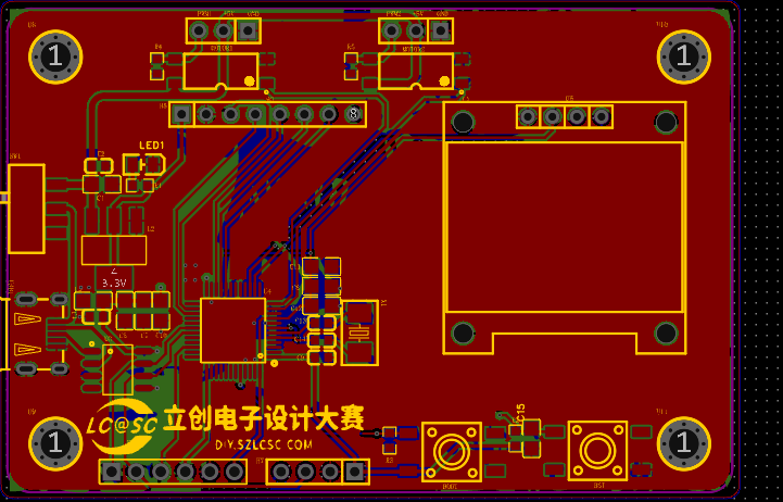

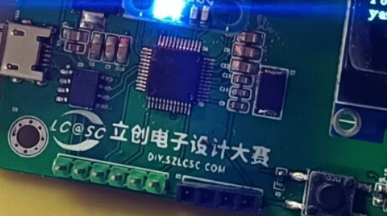

REyKdol1j4FfPAuLM3wXtbc0CDGrI8QXr5B2SR1x.png请上传包含大赛
loiG3meXi01ANfPMjdtQWsJJ4P3cv5C5YQALjWvfBp.pnggo的项目图片,logo以丝印形式印刷在PCB上面。
