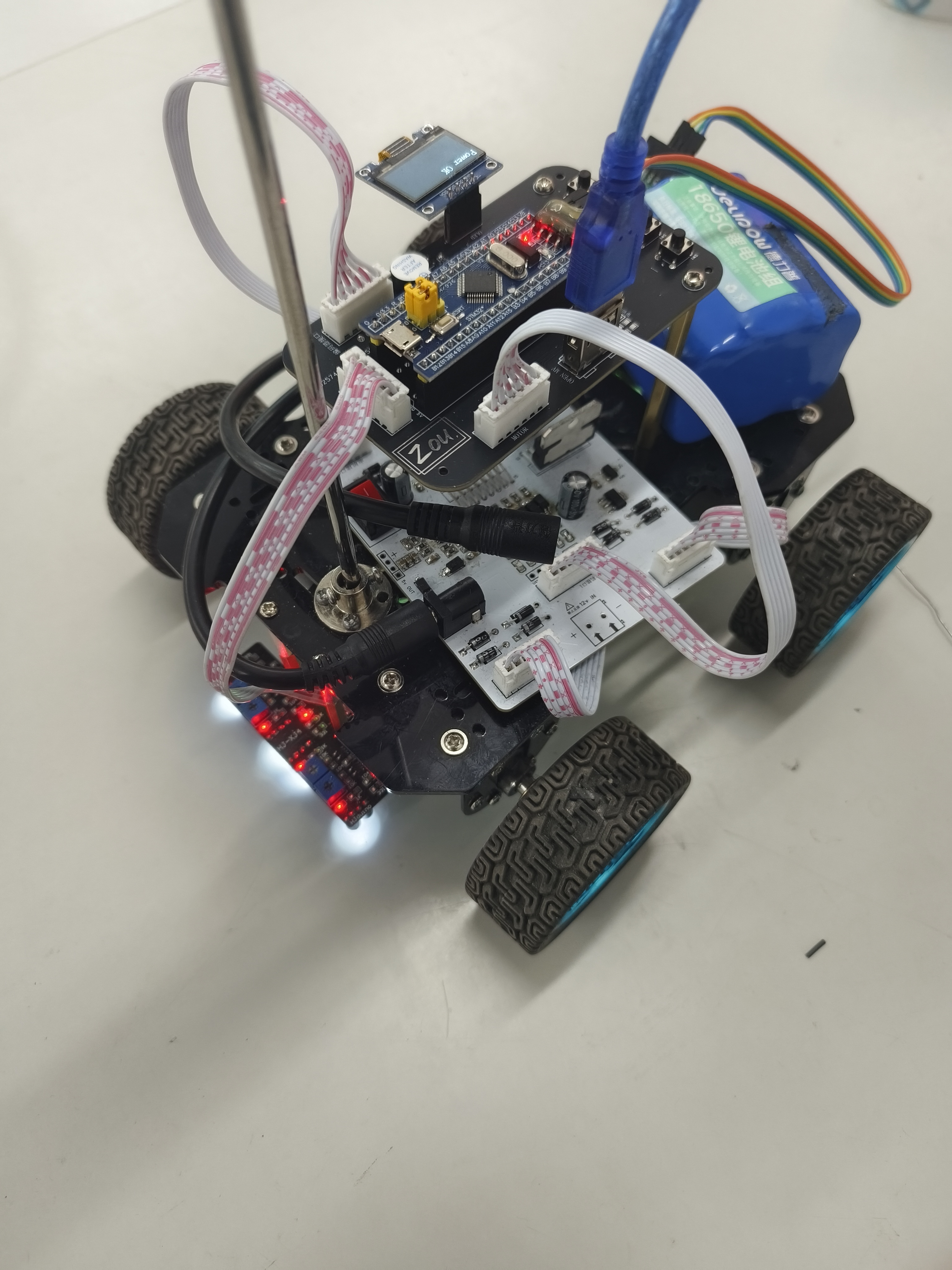

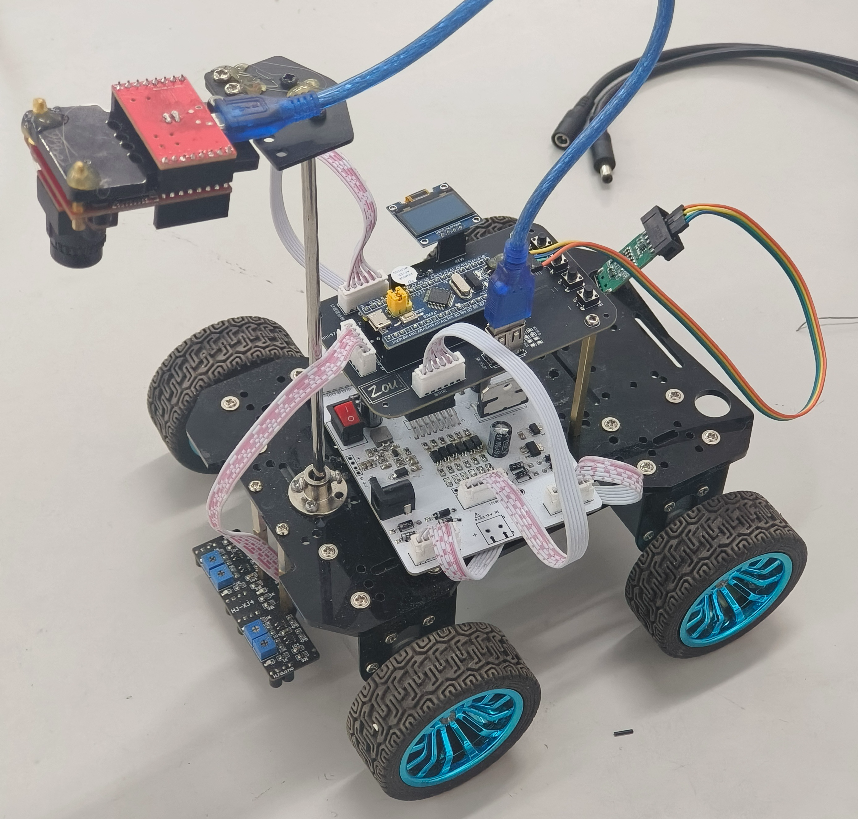

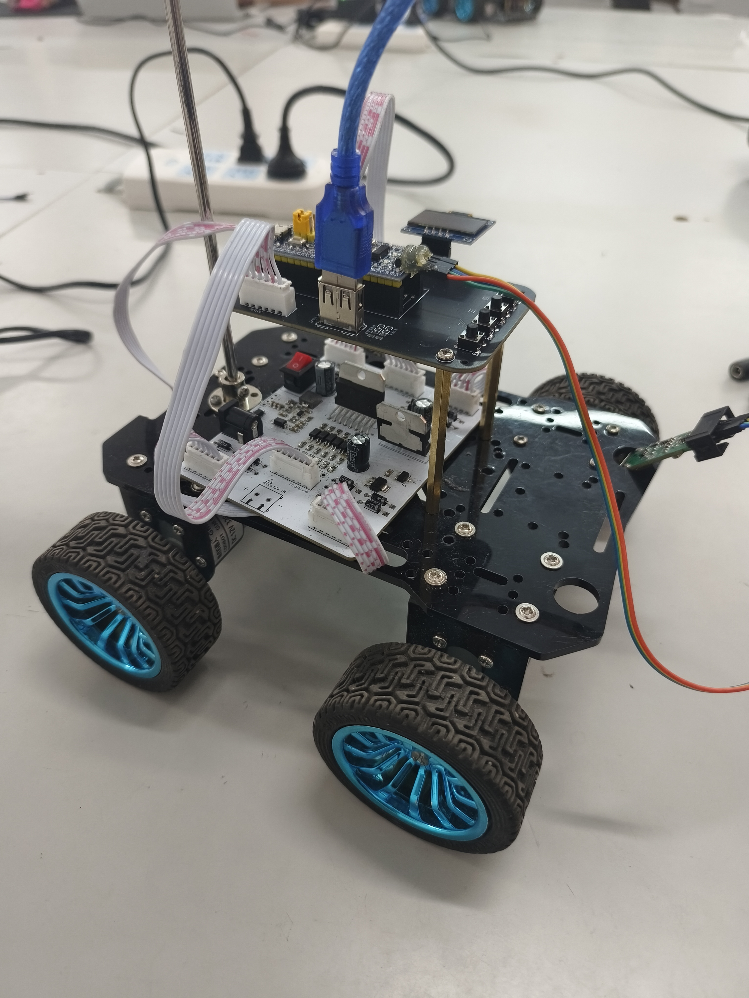

使用12V电源
共有两路控制,可以驱动四路编码电机。
使用L298N进行电机驱动,并添加光耦隔离。使用mp2236完成12v转5v。
本工程已经过实际验证。
