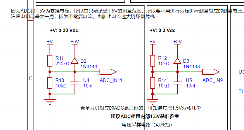

3、在电压测量那里也增加了牵位二极管。防止击穿芯片的引脚。当测量电压太大时,导致分压之后还大于5.7V时,会导通二极管,二极管会限制两端电压,起到保护单片机引脚目的。注意:二极管是两端大于一定压差就可以导通,并不需要另外一端一定为地。
因为二极管的压差是一定的,所以当高电压过来时,另外一端为5V那么其电压会被牵制在5.7V左右。

三、电压检测的电阻阻值设计
ADC检测的基准电压可以选择,设计时选择的是1.5V的电压值。如何选择合理的电阻值呢?
以3V的为例:
当ADC检测满时,最多外部电压为1.5V。可是需要检测3V,那么我们需要进行分压处理,即外部电压为3V时,ADC检测的电压为1.5V。那么通过计算3/(R15+R16)* R16=1.5,可知R16/(R15+R16)=1/2即R16的电阻值占总电阻值的一半。由于主要是对电压进行测试,所以尽量选择大电阻让电流小一些,防止烧坏引脚。所以选择的是电阻阻值为10K。
那么可能会有人说测量30V的电阻值不对,按道理应该是R7/(R8+R7)=1/20的电阻比例。这个是因为标准电阻值很少有200K的,所以选择一个相近的。

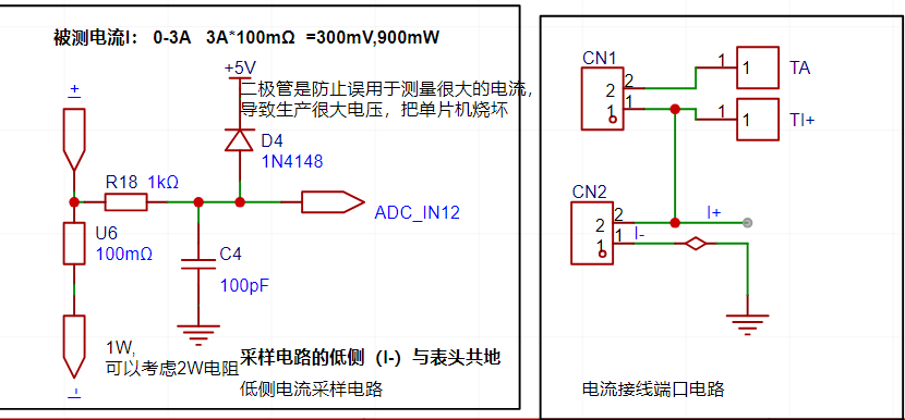

四、电流检测选择的电阻阻值设计
本项目设计的采样电流为3A,选择的采样电阻(R0)为100mΩ
采样选型主要需要参考以下几个方面:
  1. 预设计测量电流的最大值,本项目中为3A
  2. 检流电阻带来的压差,一般不建议超过0.5V
  3. 检流电阻的功耗,应当根据该参数选择合适的封装,本项目考虑到大电流时的功耗(温度)问题,选择了1W封装的金属绕线电阻
  4. 检流电阻上电压的放大倍数:本项目中没有使用运放搭建放大电路,因此倍率为1

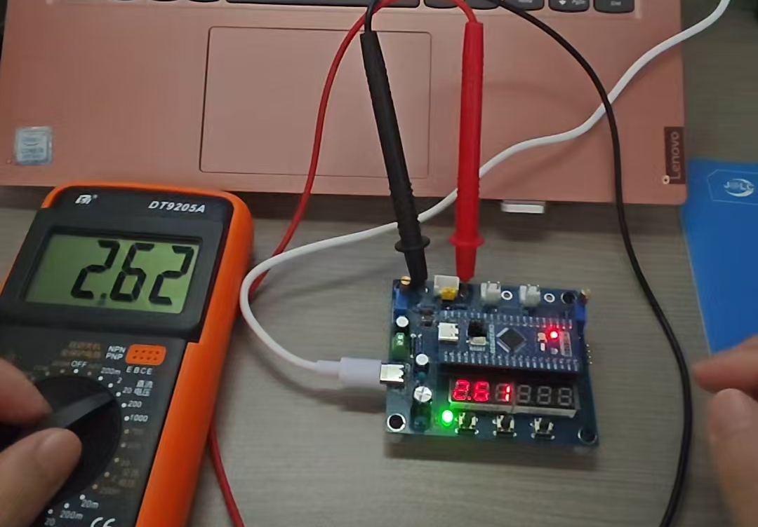

五、产品展示
931efe6c24d32b6ff4300167daa2ecfa.mp4
