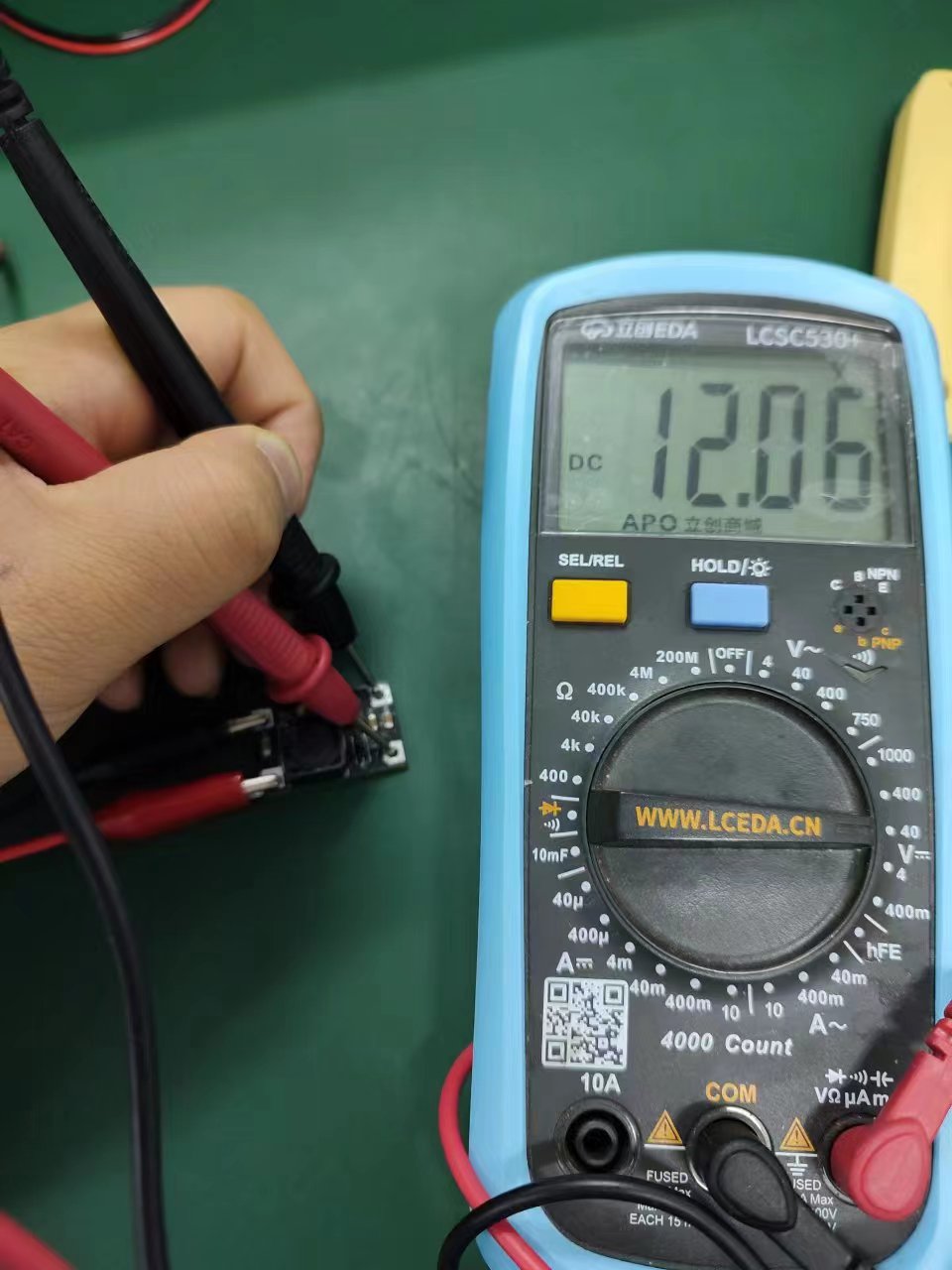

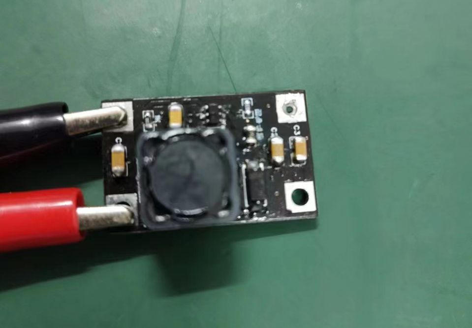

MT3608升压模块,通过3608将5V升压到12V
简介:MT3608升压模块,通过3608将5V升压到12V
创建时间:2023-06-16 20:43:19更新时间:2023-07-03 15:26:25
MT3608是一个比较好用的升压芯片,1.2MHZ的开关频率,并且自身功耗极低。
通过0.6V的反馈电压搭配电阻获取12
