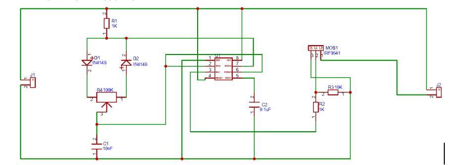

        1.1 照度调节电路方案
   方案一:采用stm32单片机产生PWM信号,并且PWM可以由一只100K电位器控制调节输出。
   方案二:采用555定时器输出PWM信号,  并且PWM可以由一只100K电位器控制调节输出。
方案选择:方案一,成本更大;方案二,电路简单,;综合考虑,使用方案二。

在照度调节电路中,由于要适合LED的工作频率,于是需要计算电路中一个电容的数值。这个电容的作用是它通过充放电产生锯齿波,输入进入555定时器之中,555定时器产生PWM方波信号。而电容的充放电频率由一个100K电位器调节。其中锯齿波与方波信号频率是一样的,所以,确定了锯齿波的频率,就却定了PWM波的频率,从而可以通过调节电位器间接调节555定时器PWM输出,进而调节LED亮度。以下为电容数值的计算与确定:
电容计算(使用公式计算电位器在50%时充放电时间)
充电时间:t开=0.693*(R1+R2)*C
          t开=0.693*(1000欧+50000欧)*0.00000001F
          t开=0.00035343秒(0.35毫秒)
充电时间:t关=0.693*R3*C
          t关=0.693*50000欧*0.00000001F
          t关=0.0003465秒(0.34毫秒)
周期(T):t开+t关
0.00035343+0.0003465=0.00069993(0.69毫秒)
频率(f):1/T
=1/0.00069993(1.428Hz)
工作周期:t开/(t开+t关)=50.5%
其中元件取值:R1=1000欧,R2=50000欧,R3=50000欧,C=0.0000000F
确定电容值
由于肉眼可探测低频闪烁光线,因此LED频率不能太低。否则会看见LED在闪烁。
其中一些常见LED灯的频率对比如下:
刚计算的LED
标准家用灯
发光二极管灯板
1Hz
50-60Hz
>1400Hz
可用较大的电容器来降低较高工作频率。但是要合适,下面计算对比:
10nF小电容(高频):
100uF大电容(低频):
频率=1/周期
=1/0.00069993
=1.428Hz
周期=6.99秒
频率=0.14Hz
显然100uF大电容频率太低不合适,于是要选一个小电容。最后选择10nF小电容作为实验选材。

 1.照度调节电路设计
备注:其中元件选型已在原理图中标出
