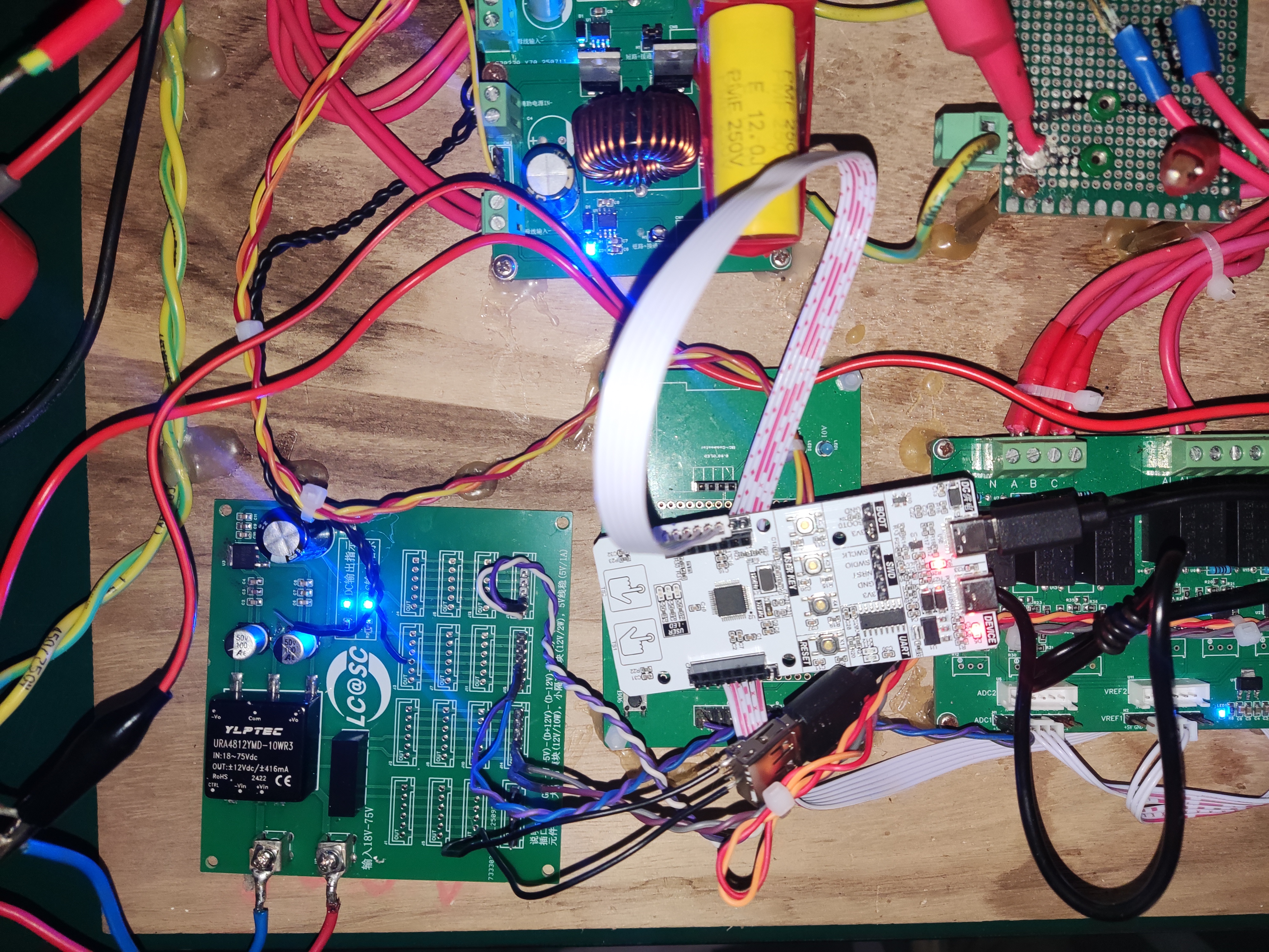

*4、硬件部分
本系统的硬件以能量闭环回馈为核心目标,由直流母线电源、DC-AC逆变模块、AC-DC整流模块、BOOST升压回馈模块、采样与信号调理电路、驱动保护电路及辅助电源组成。系统整体采用模块化设计,结构清晰、调试方便、扩展性强。
(1)总体原理
直流电源经DC-AC逆变模块生成三相正弦交流电(50Hz、32V RMS),输出至负载端。负载输出经AC-DC整流模块转换为直流,再通过BOOST升压模块将能量回馈至母线电源,实现能量的闭环流动。系统以STM32主控芯片为核心,采用SPWM调制实现逆变输出控制,同时实时采样输出电压、电流及直流母线电压,利用闭环算法调节占空比,保证输出波形质量与功率平衡。
(2)主要模块说明
  1. DC-AC逆变模块:
    采用三相半桥结构,由IRF540功率MOS管组成桥臂,IR2104双通道驱动芯片实现高低端驱动。主控输出SPWM信号经驱动放大后控制MOS导通,实现三相正弦电压输出。模块支持20Hz~100Hz调频,输出THD低于2%。
  2. AC-DC整流模块:
    采用六管肖特基二极管桥(SS520),结构简单、效率高、纹波低(约4.2%)。整流后的直流经滤波电感与电容平滑后,输出送入BOOST升压单元。
  3. BOOST升压回馈模块:
    使用单开关BOOST结构,由IRF3205 MOS作为主功率器件。STM32输出PWM信号控制其导通与关断,实现电压提升与能量回馈。升压输出端与直流母线并联,当输出电压高于母线电压时,能量自动回流至电源端,实现闭环节能。
  4. 电压、电流采样模块:
    电压采样采用ZMPT107-1互感器+分压电阻+LMV358运放滤波输出;电流采样采用ZEMCT131互感器+取样电阻+缓冲放大电路。所有信号经调理后输入STM32的ADC通道,用于实时监测与反馈控制。
  5. 辅助电源模块:
    采用工业级DC-DC隔离电源模块(输入18~75V,输出±12V/5V),为运放、驱动芯片及主控系统供电,具备高隔离度与抗干扰能力。
(3)设计与调试注意事项
  1. 隔离与接地: 控制电路与功率电路必须分地处理,通过隔离模块实现信号与电源隔离,防止地环流引起干扰或误触发。
  2. PWM走线: 高频SPWM信号走线应尽量短、加地保护线,避免串扰至模拟采样通道。
  3. 采样信号滤波: 采用RC低通滤波,截止频率约为200Hz,以抑制开关噪声。
  4. MOS散热: 各桥臂MOS管需加铝基散热片,保证温升小于40℃。
(4)测试与验证方法
  1. 空载调试: 断开BOOST模块,仅测试逆变输出波形是否对称、频率是否可调。
  2. 负载测试: 连接电阻性负载,测量三相输出电压、电流有效值,验证输出稳定性与谐波指标。
  3. 能量回馈测试: 启用BOOST升压控制,观察直流母线电流变化,确认能量闭环流动。
  4. 保护验证: 模拟过流、过压条件,检查系统是否及时切断驱动输出,保证安全性。
  5. 系统测试结果表明:输出波形稳定、谐波含量低(THD≤2%),负载调整率≤0.3%,回馈电流可稳定在1A以上,整体能效显著提升。系统适用于教学、科研及能量变换实验等多种场合。
