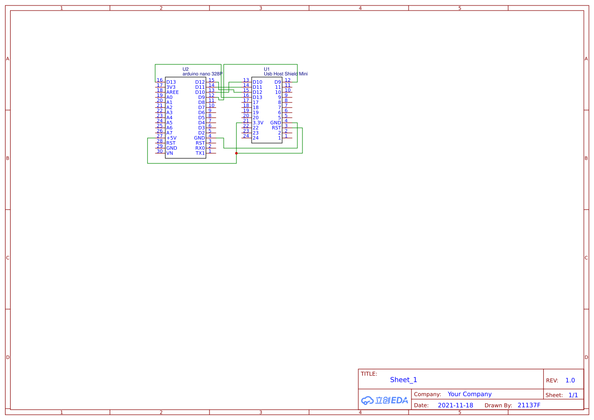

iPhone A5系列手机越狱,解iCloud需要。本次使用Arduino Nano 328P mini和 usb host shield mini组成
简介:iPhone A5系列手机越狱,解iCloud需要。本次使用Arduino Nano 328P mini和 usb host shield mini组成
MIT
创建时间:2021-11-18 22:54:12更新时间:2022-02-12 08:22:04
注意:这里只给出硬件连接,Arduino的项目和软件是Arduino开源的,需要自行网上去找刷写代码的方法。
usb host shield mini 需要3.3v供电,同时需要5v给usb接口。 所以也需要改arduino nano mini
1、需要修改arduino为3.3v供电。改掉usb的二极管,换成3.3V的LDO给arduino 供电。如上图
2、usb host shield mini 同样需要改线, 将USB-A的vcc到R5的导线切断。如上图
3、将arduino的micro usb 5v引出连接到usb host shield mini 切断的usb vcc上。如上图
4、按照原理图连接2块板子就可以了,下面是是成功的板子。
iPhone A5系列手机越狱,解iCLoud需要的Arduino + usb host shield 开发板。 因为现有示例中,都是用完整的两块通信版,所以本次使用Arduino Nano 328P mini和 usb host shield mini组成, 需要跳线连接。
实物图,原理图已经验证,pcb根据原理图生成,没有验证。
