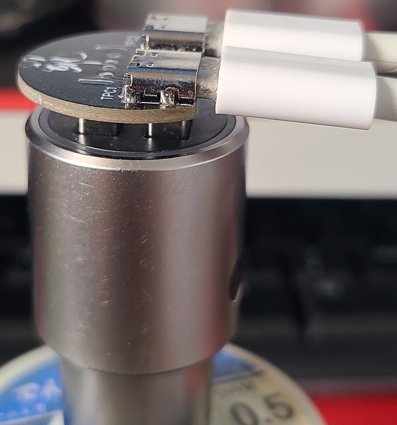

小米车充双usb转type-c
如果无法开启QC2或者QC3,需要任意一端拔下来翻转180度重新插入就可以了。是转接板与低成本cc线的兼容问题,不予解决。
直插usb公头尺寸图.
usb公头购买链接 https://item.taobao.com/item.htm?id=668807582838
