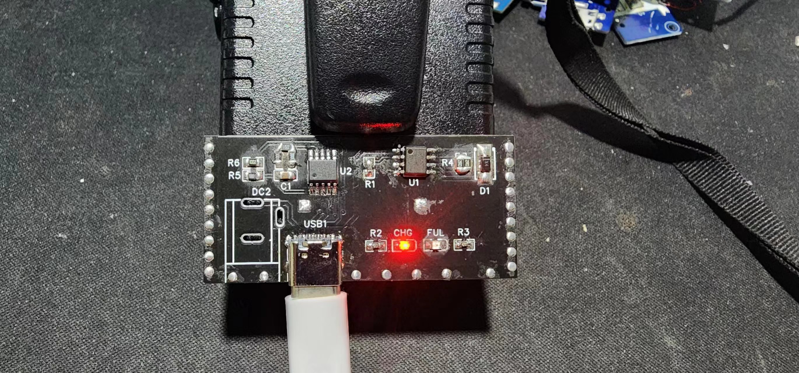

使用CH224K诱骗type-c的12v给模块供电。八重洲ft-4xr对讲机充电器,,使用的是宝峰UV-5R座充的原理图。
大概原理是使用typec诱骗出来的12v或者dc插座引入的12v电源,供给8.4v充电管理芯片给对讲机的2串4.2v*2=8.4v的锂电池充电。

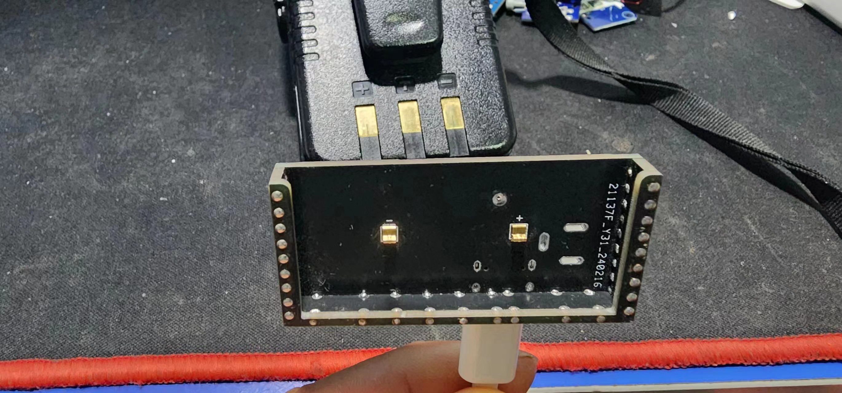

弹片使用天线连接器, 购买自立创商城,BAT WIRELESS(蝙蝠无线) 天线弹片BW0039BG-L3.0W2.0H1.5 https://item.szlcsc.com/2970169.html
焊接组合完成,触点2个
组合后的样子,有了2个触点

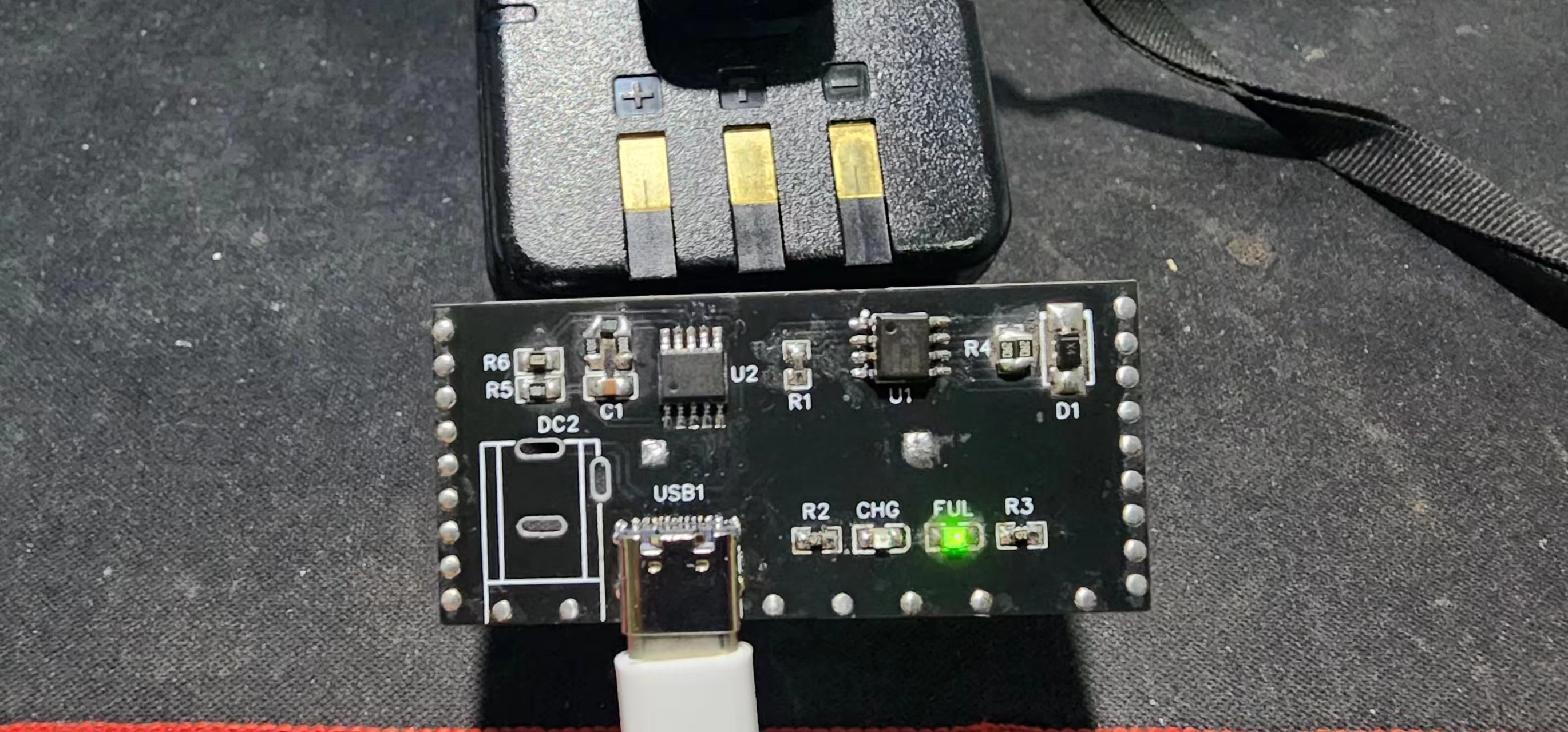

只使用了typec诱骗出了12v.  DC插座没有焊接,体积太大了.
充满或者未放置电池, 是绿灯
未放置,充满状态
充电中是红灯
