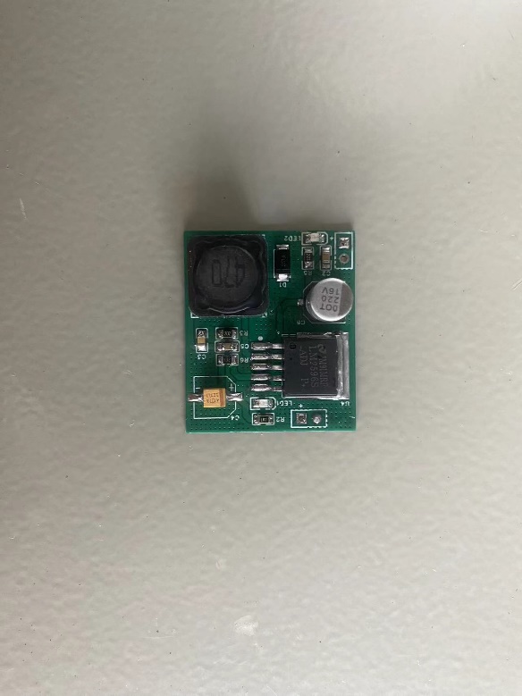

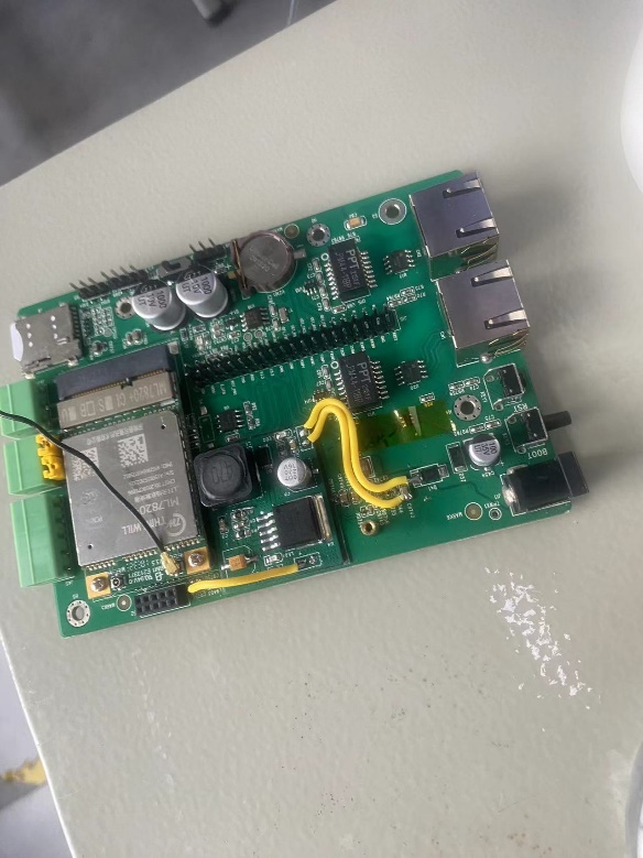

本工程是因新大陆4G通讯终端(3.3V电源损坏)损坏而创立的
简介:本工程是因新大陆4G通讯终端(3.3V电源损坏)损坏而创立的
创建时间:2024-10-06 18:32:27更新时间:2024-10-14 10:56:15
本工程改制于LM2596S_ADJ 可调电源模块 - 立创开源硬件平台 (oshwhub.com)

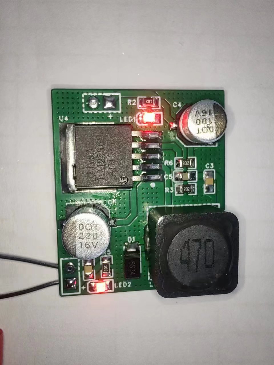

七、典型应用电路
LM2596S可以配置为固定输出电压或可调输出电压。对于可调输出,通过外部电阻分压器设置所需的输出电压,计算公式为
Vout = Vref * (1 + R6/R3),其中 Vref 为内部参考电压1.23V。
注:这里LED1靠近是Vout的接口LED2靠近的是输入接口
这是维修实例新大陆设备3.3电源坏
100uf电容自行选择,可以为钽电容(好像是效率高一点)也可以是电解电容
如果有人需要固定电压版本如何配置电阻请评论区留言
本工程不建议手焊,器件密度较大,如果是大佬当我没说
