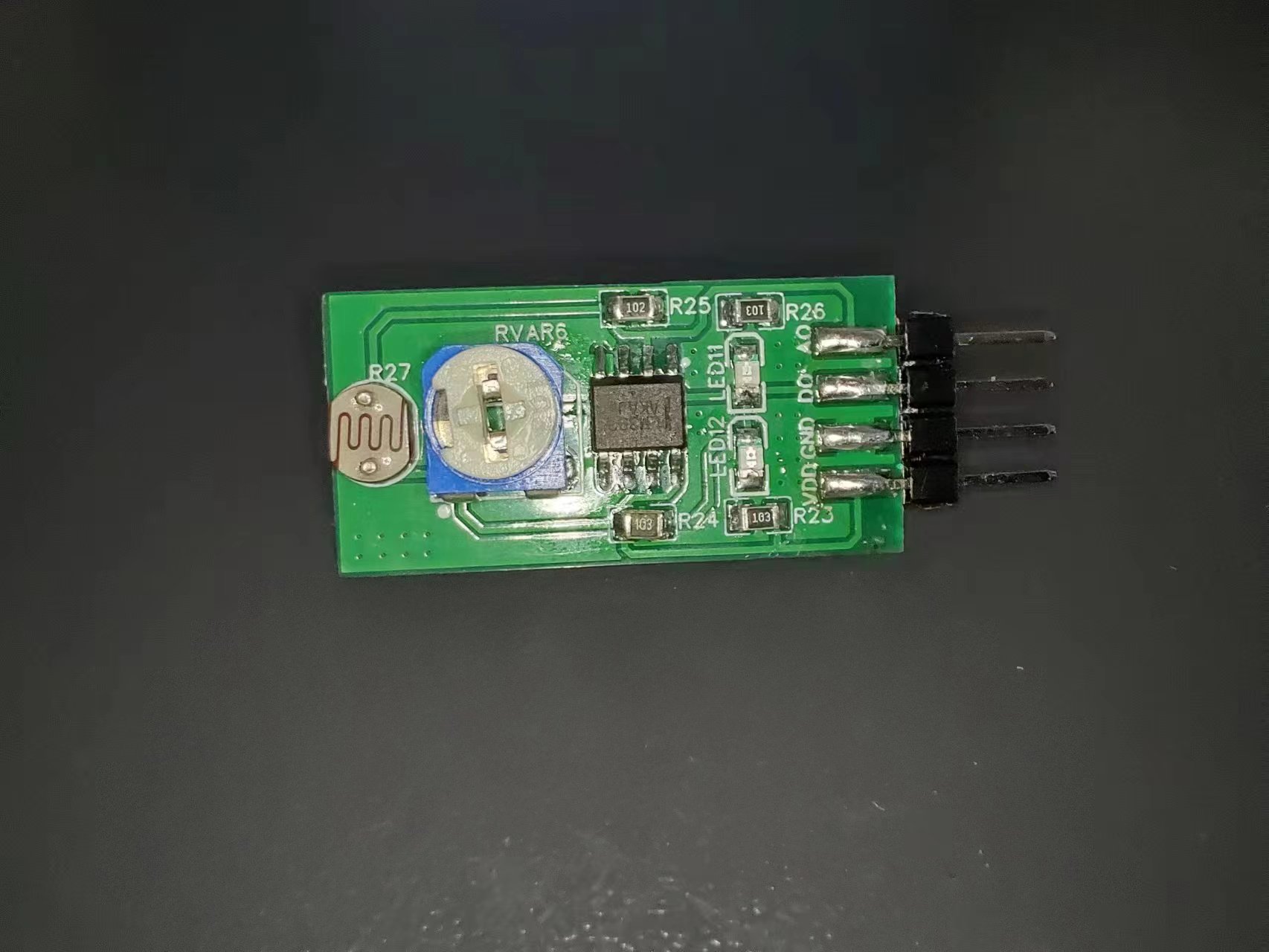

三、实物展示
电阻参数什么的可以微调-可调电阻用1K-10K都可以(已验证)
电阻位号有一点点奇怪,因为我人工拼版了(有切割机)要拼版
工程的可以评论区或者私信一下。
