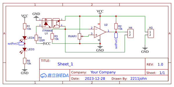

这是基于LM393制成的红外收发传感器模块 学习自b站up嘉频道--已验证-内附视频 专辑已完结-全LM393传感器-有不全评论区留言
简介:这是基于LM393制成的红外收发传感器模块 学习自b站up嘉频道--已验证-内附视频 专辑已完结-全LM393传感器-有不全评论区留言

一、芯片简介
   LM393 是一种广泛使用的电压比较器 IC,提供 8 引脚 Dip
、SO-8 和其他封装。LM393包含两个独立的高精度比较器运
算放大器,可由单电源或双电源供电。
   电源电压范围宽,可以用于多种应用。该芯片需要低工作电流
,非常适合便携式和电池供电设备,输出驱动逻辑系统可以用
在数字电路中。LM393的最大输出电流为20mA,足以驱动晶体
管和逻辑系统
二、芯片参数
输出类型:CMOS,MOS,开路集电极,TTL
电压 - 电源,单/双(±):2 V ~ 36 V,±1 V ~ 18 V
电压 - 输入失调(最大值):7mV @ 5V
电流 - 输入偏置(最大值):0.25μA @ 5V
电流 - 输出(典型值):6mA @ 5V
电流 - 静态(最大值):2.5mA
工作温度:0°C ~ 70°C
封装/外壳:8-SOIC(0.154",3.90mm 宽)
安装类型:表面贴装
供应商器件封装:8-SOIC

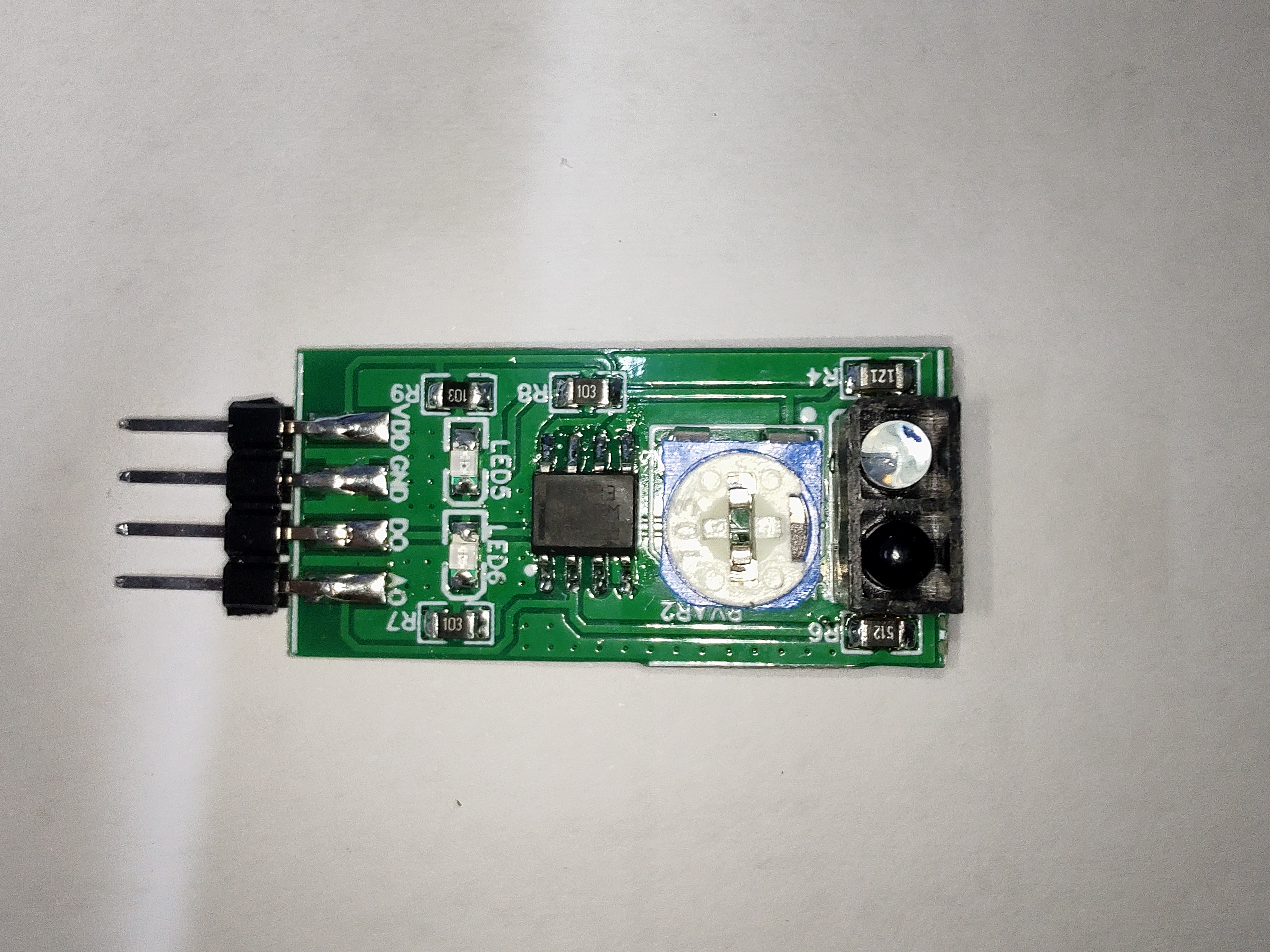

三、实物展示
电阻参数什么的可以微调-可调电阻用1K-10K都可以(已验证)
电阻位号有一点点奇怪,因为我人工拼版了(有切割机)要拼版
工程的可以评论区或者私信一下。
本工程学习自快速上手双电压比较器LM393,并制作巡线小车和传感器模块无需单片机【IC原来如此】_哔哩哔哩_bilibili
对电压比较器有问题的同学可以去学习一下
