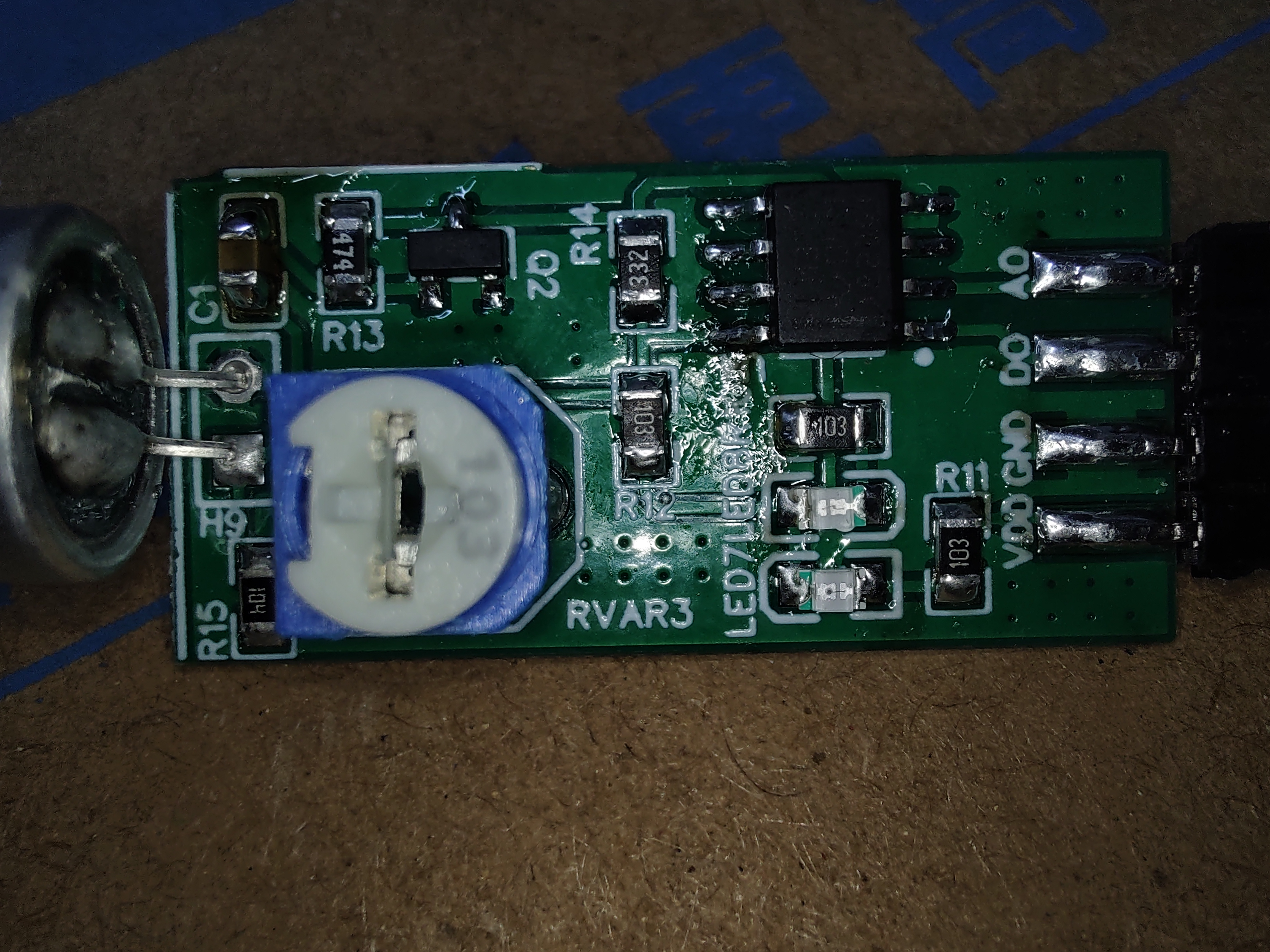

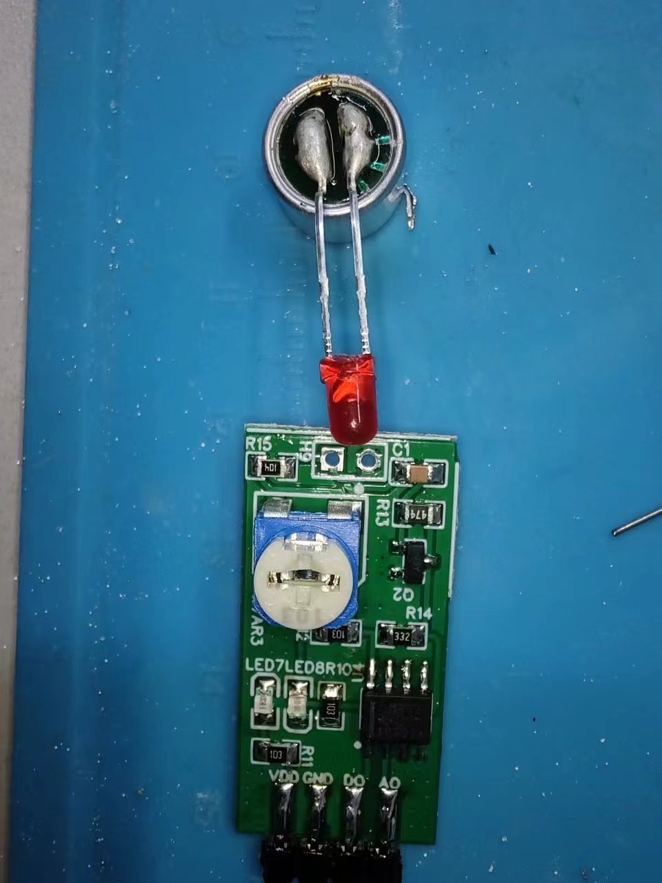

三、实物展示(以及我微调的阻值)
电阻参数什么的可以微调-可调电阻用1K-10K都可以(已验证)
电阻位号有一点点奇怪,因为我人工拼版了(有切割机)要拼版
工程的可以评论区或者私信一下。

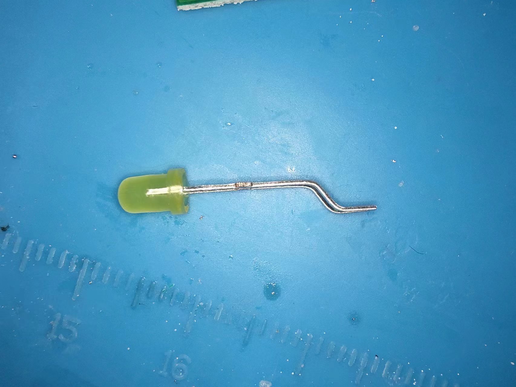

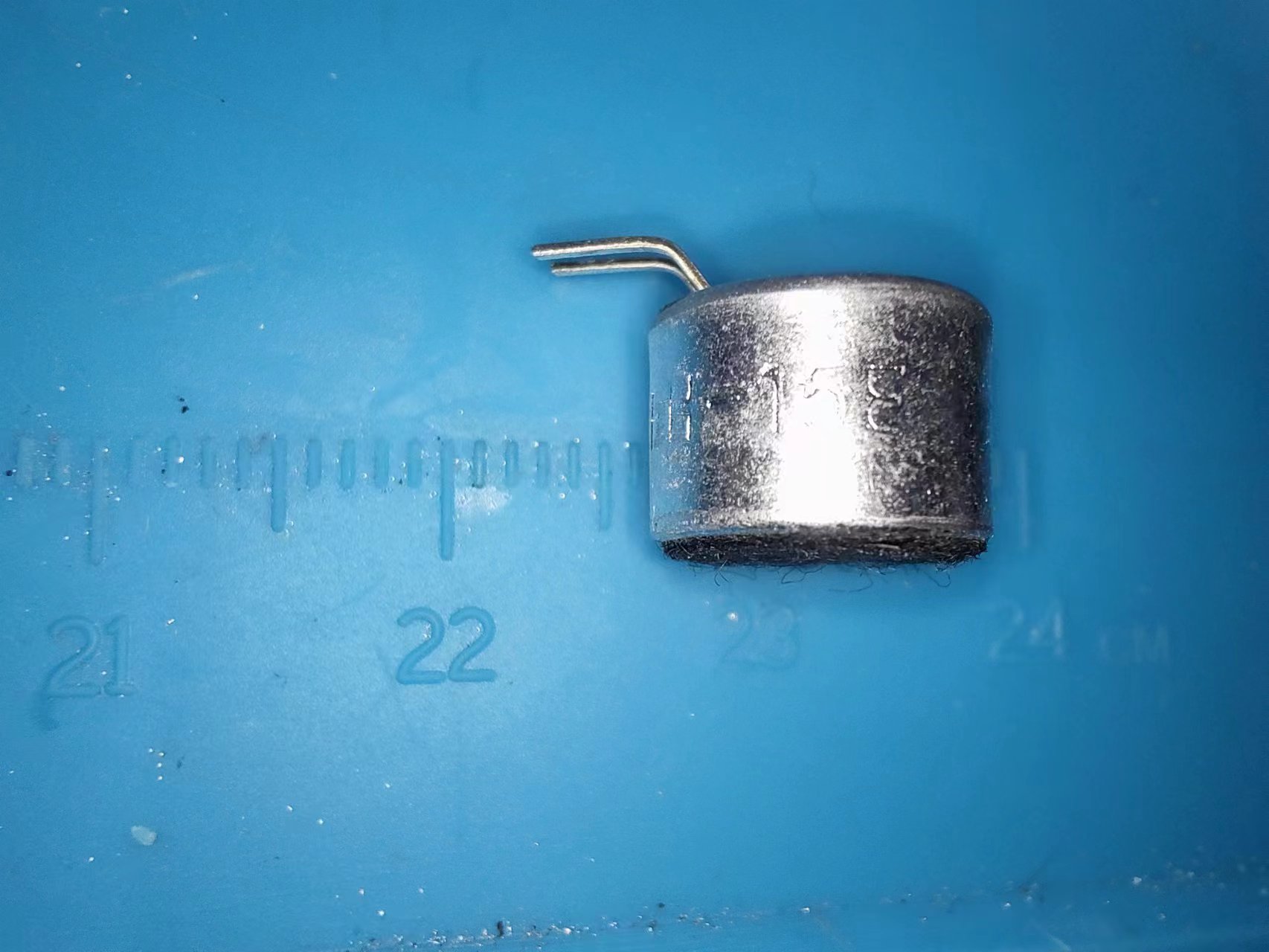

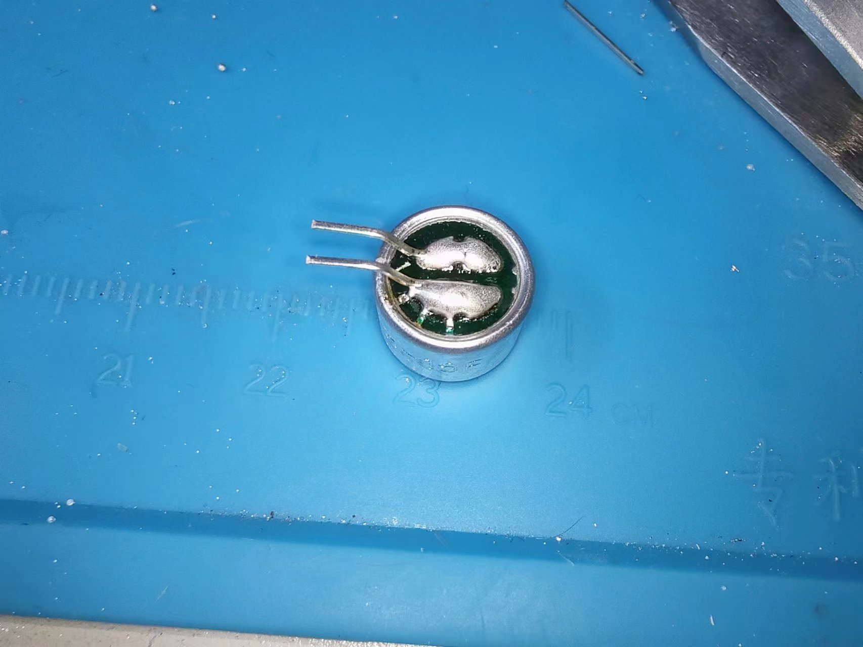

注:话筒-咪头 的处理方法如下
如果不这样处理可能会导致短路--咪头外壳与咪头输出端短路
