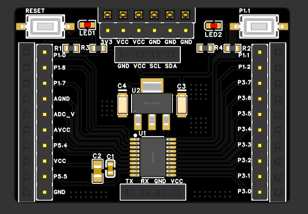

本工程基于STC8H3K32S2-45I-TSSOP20
功能介绍
  • 板载3V3LDO可供3V3的传感器以及其他外挂模块使用
  • 利用一公一母的排针-避免了对杜邦线公母的痛
  • 板载IIC屏幕母座(0.96寸)--GND开头--对引脚再插(如果是VCC开头可以自行调换)并且精确测量与其他端口距离--互不冲突
  • 插上屏幕也可插杜邦线
  • 板载3V3-1,VCC-2,GND-3组电源
  • 引脚全引出-超强拓展性
  • 板载RESET键和P1.0 LED、P1.1轻触开关
  • 下载口直接引出--方便下载调试

3D图

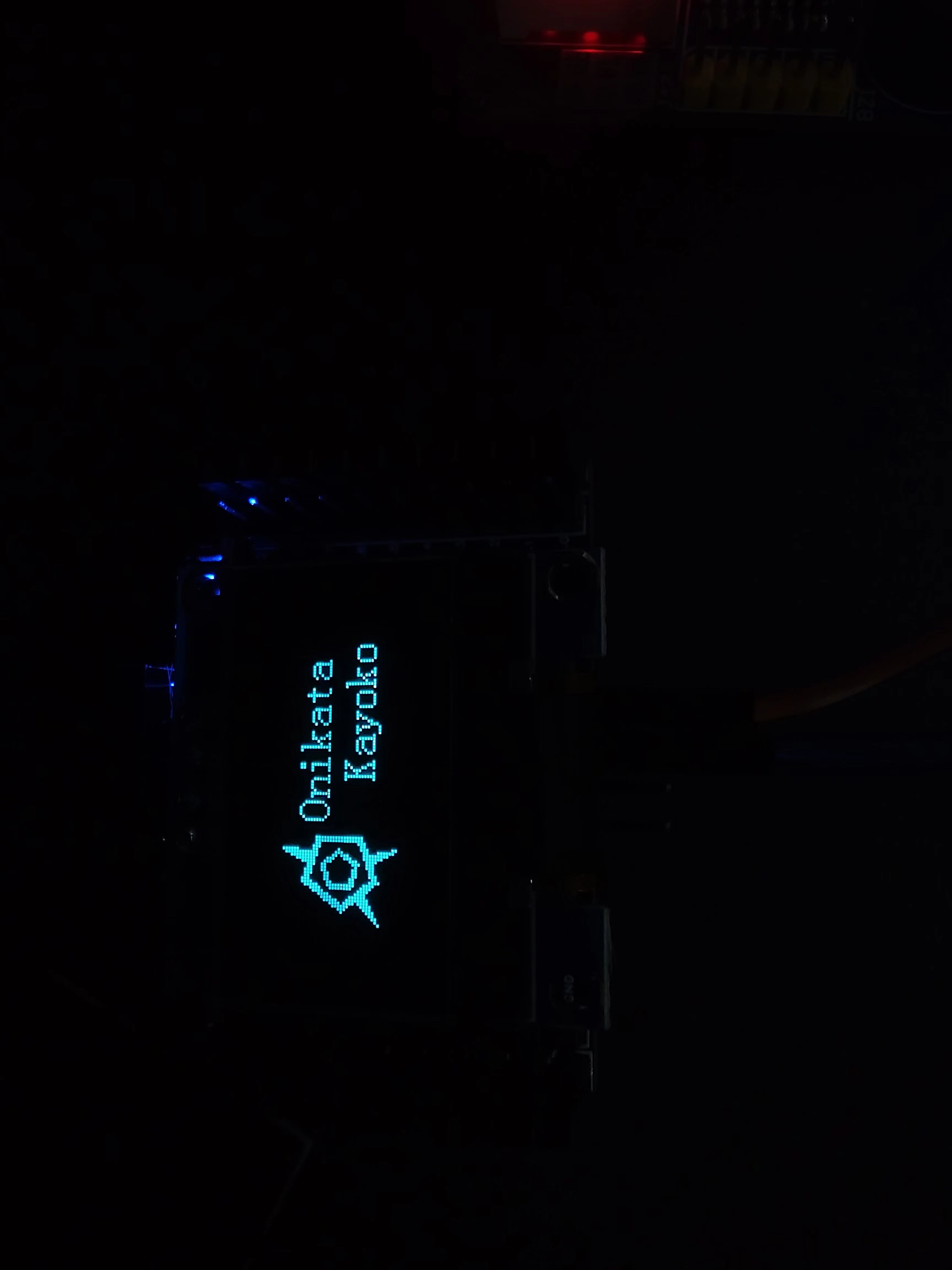

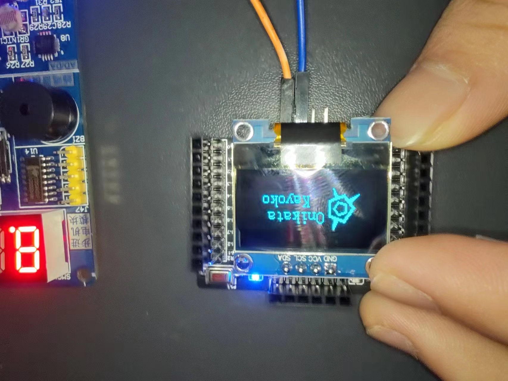

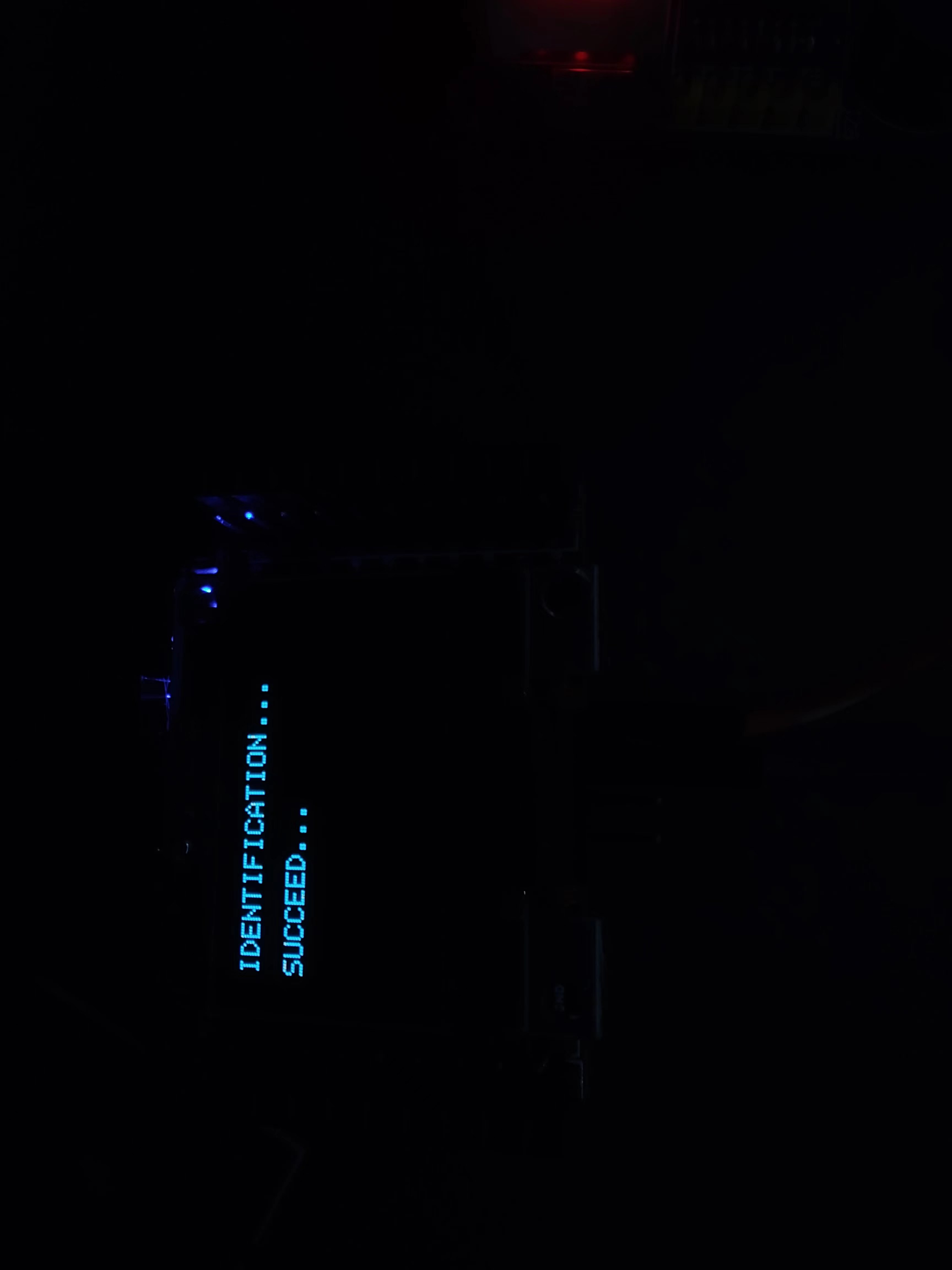

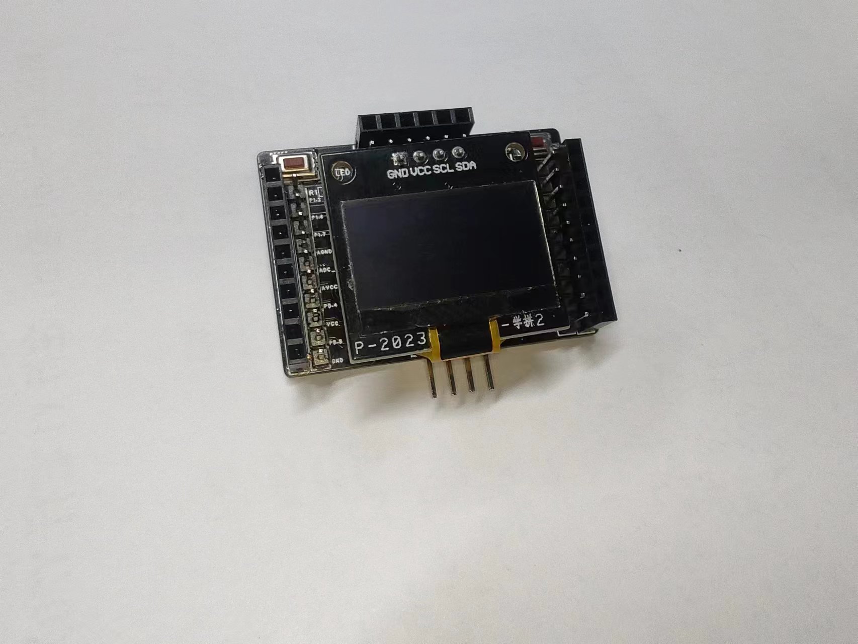

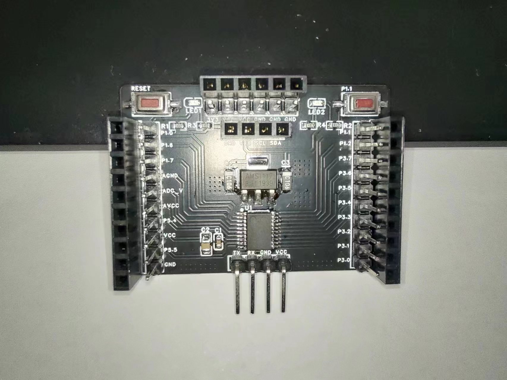

实物展示
