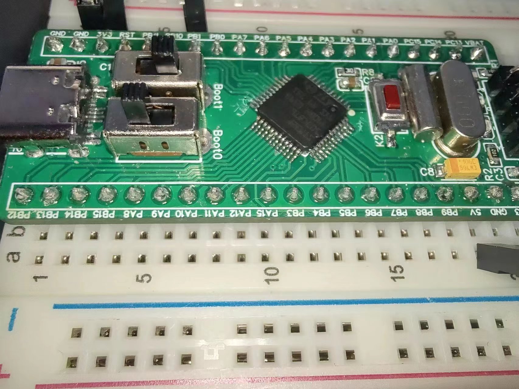

STM32F103CxTx(C8T6)最小系统板-基于江协科技原理图以及引脚(具体看描述)-拨动开关代替短路帽版本 已验证 描述言简意赅
简介:STM32F103CxTx(C8T6)最小系统板-基于江协科技原理图以及引脚(具体看描述)-拨动开关代替短路帽版本 已验证 描述言简意赅
创建时间:2023-12-25 15:14:40更新时间:2025-04-25 15:46:02
已验证
板子基本信息
板载LED电源指示灯、PC13引脚引出的LED(低电平触发)、RESET键-K2
typec采用更好焊接的16pin-4pin降低了焊接门槛(不过还是有焊接门槛的)
基于江协科技制成开发板-有完整的入门教程
亮点:Boot1 | Boot0 用拨动开关控制-避免了短路帽丢失的痛
重中之重:上电前须检查各引脚是否短路(注:STM32一般用3.3V供电)
