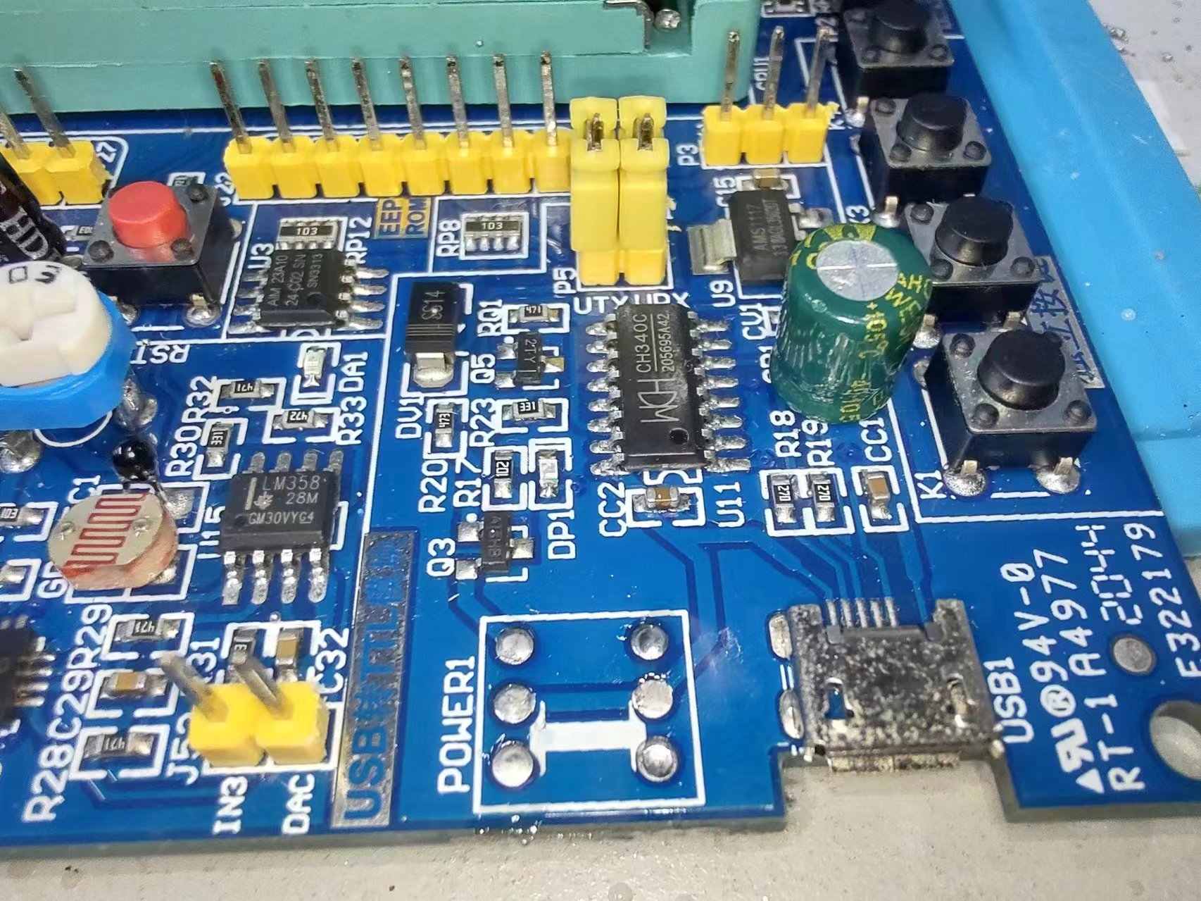

一、功能介绍
本工程是为了下载调试方便,将原板子上的自锁开关改为轻触开关,因为自锁开关需要按两下才能实现下载功能(STC-ISP)
具体功能为--按下后电源断开,手抬起时电源恢复(一个冷启动流程)后面有演示视频
缺点:此冷启动按键无法在非按下时断开电源(断电只能拔掉usb)
优点:轻触一下即可完成冷启动

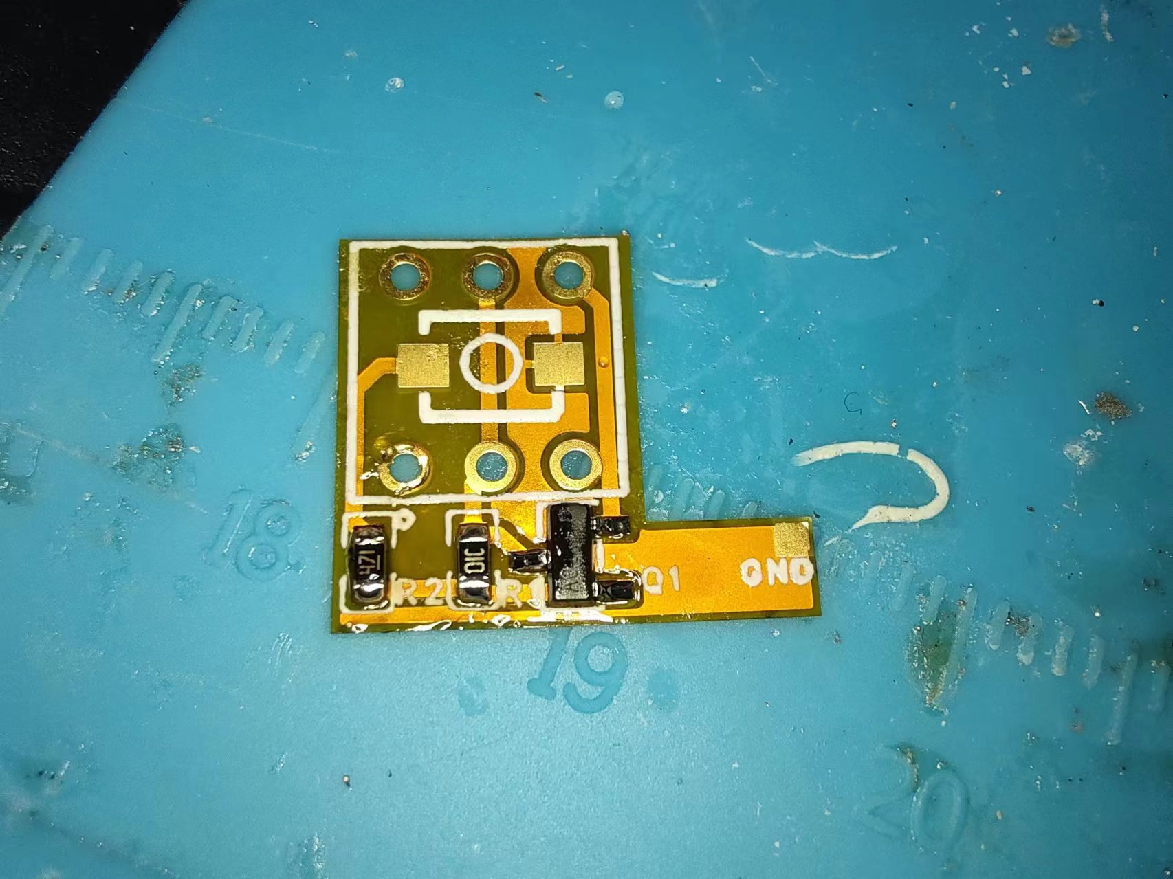

二、实现步骤及注意事项

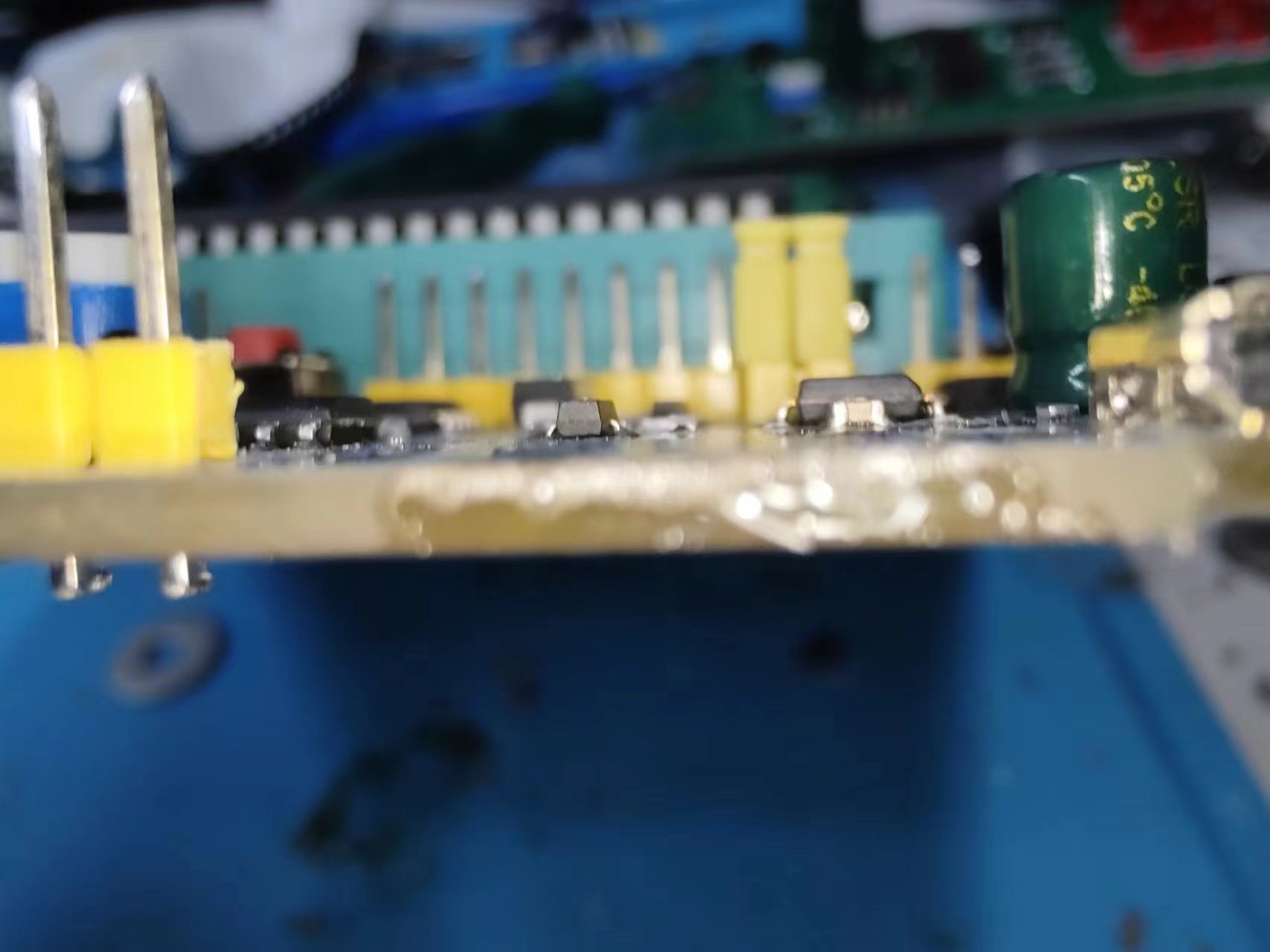

本工程可以用FPC/FR-4复刻FR-4尽量打最薄,否则可能虚焊
PCB文件可以直接复刻(忽略报错)
①将原板上的自锁开关拆除(拆完以后可以不把锡吸出)
注意事项-必须刮平整

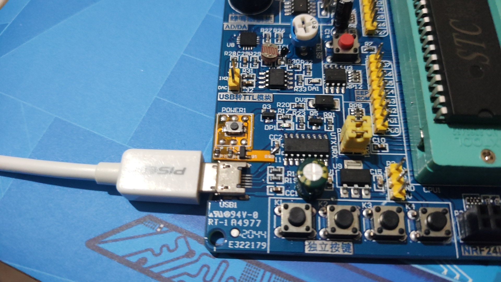

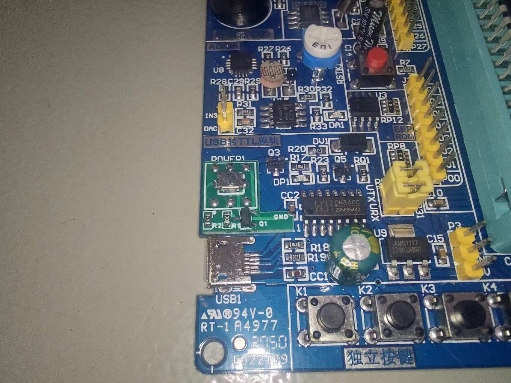

②焊接FPC或FR-4小板的部分器件
③将小板焊接至51单片机开发板上然后焊上开关(顺序尽量用这个因为不用这个顺序烙铁很容易烫到开关)
