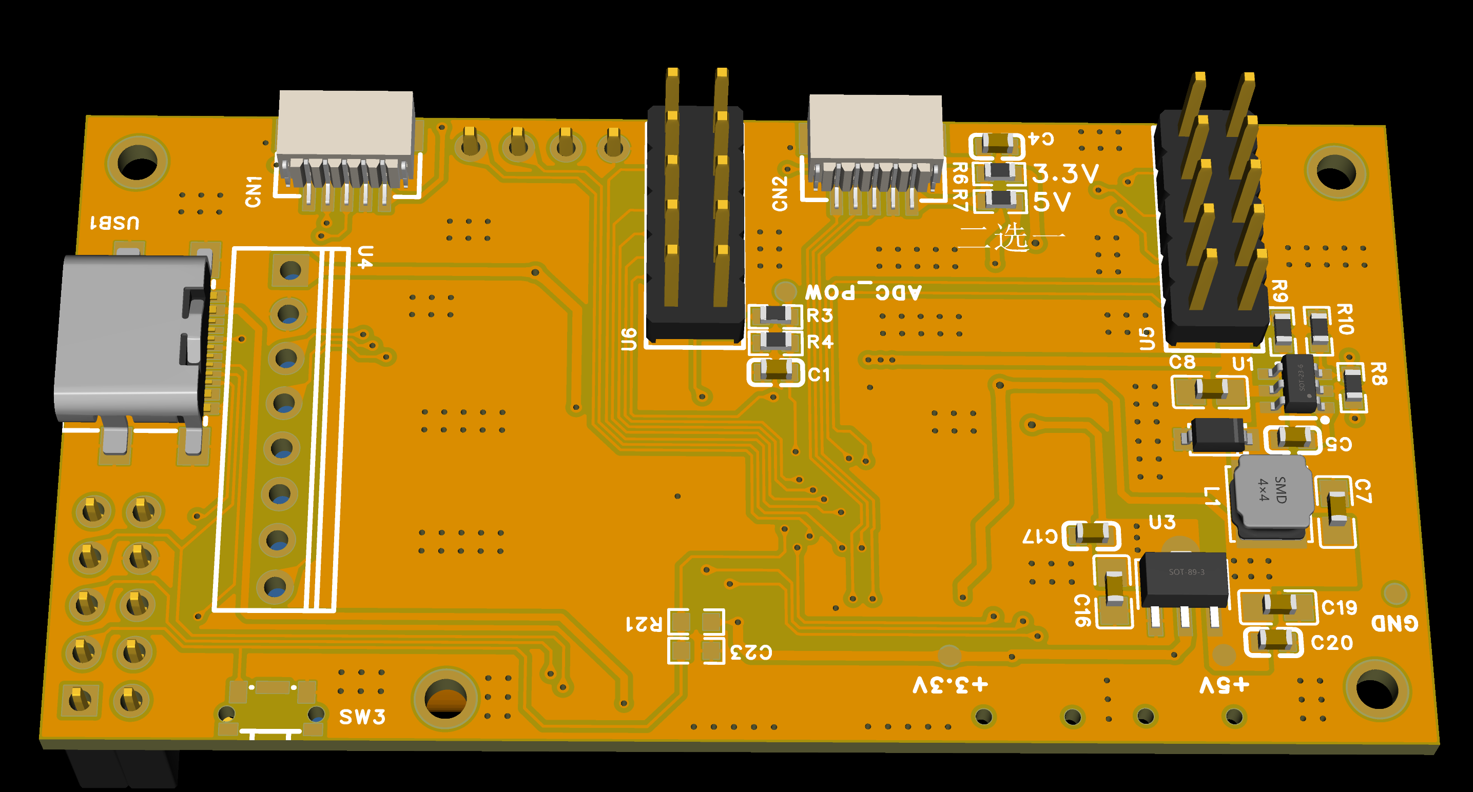

主控采用cw32单片机,官网发布的库和例程比较完善,基本够用,主控板和驱动采用分层设计,主要是怕资源不够用,便于扩展和编写程序,感兴趣的小伙伴也可以直接打驱动板,用其它单片机或者Linux板控制。
驱动IC采用EG2133,有兴趣同学也可以选择其它型号。具体参数我就不废话了,小伙伴们可以自己去看数据手册。

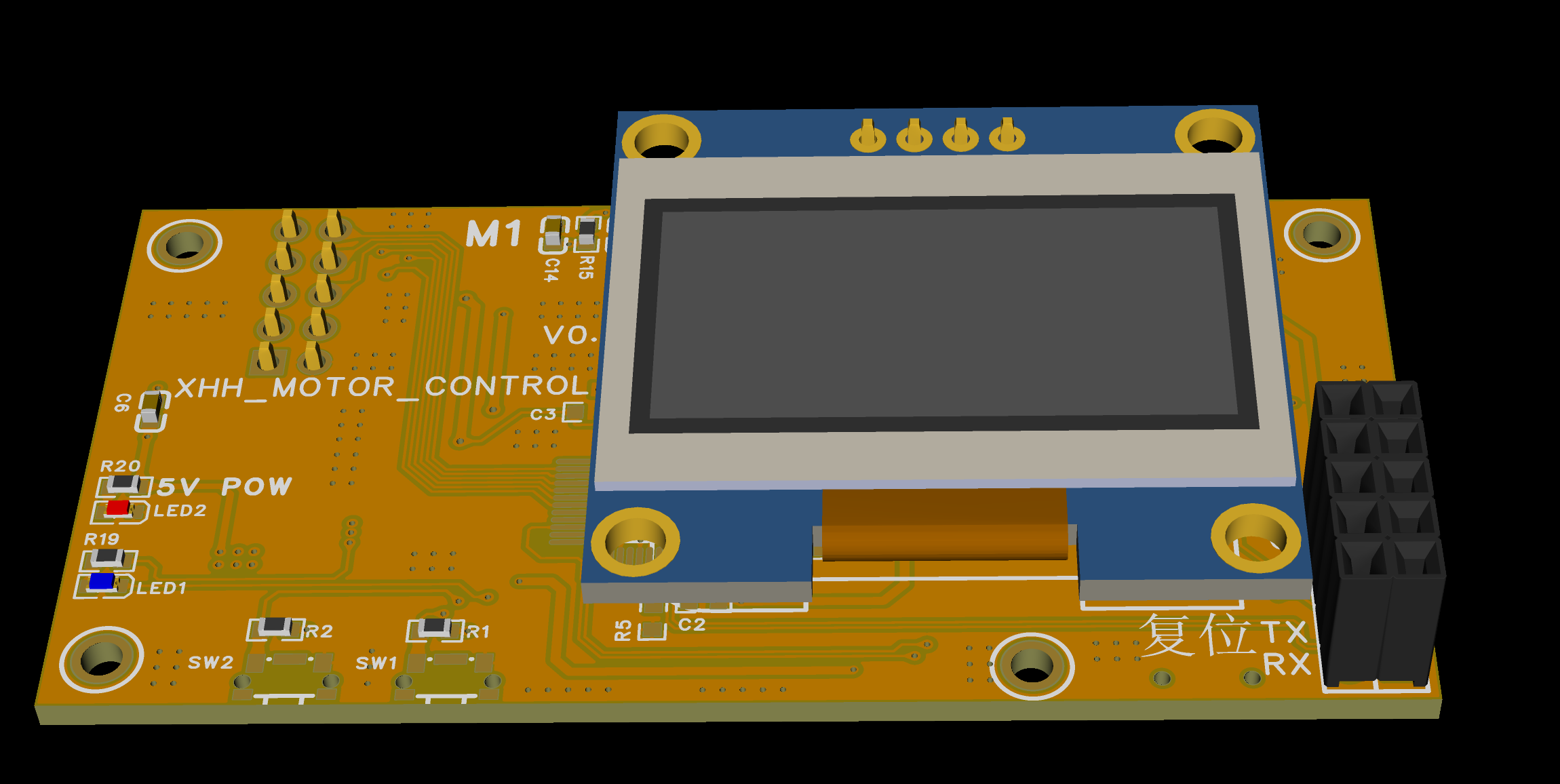

主控板实物图:
省钱和懒就没焊晶振,目前也没有这么高要求。
但是我可以不用,但是不能没有!!
程序只写了一个显示程序,后面完善了再发出来,因为没有0.96寸屏幕了,所以用了0.42的,勉勉强强能看。
拼接效果,看起来还不错,就是有点高
主控板实物图

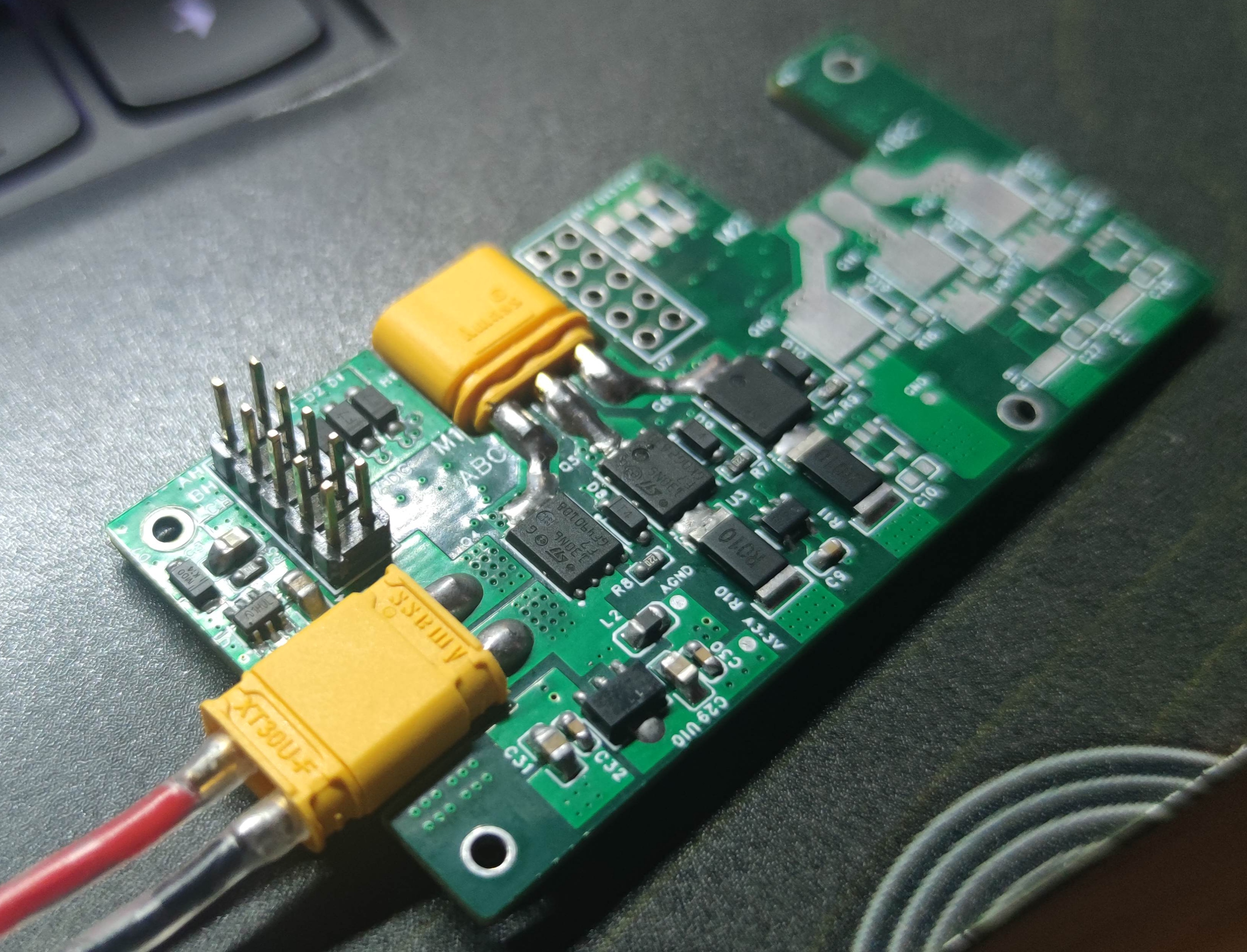

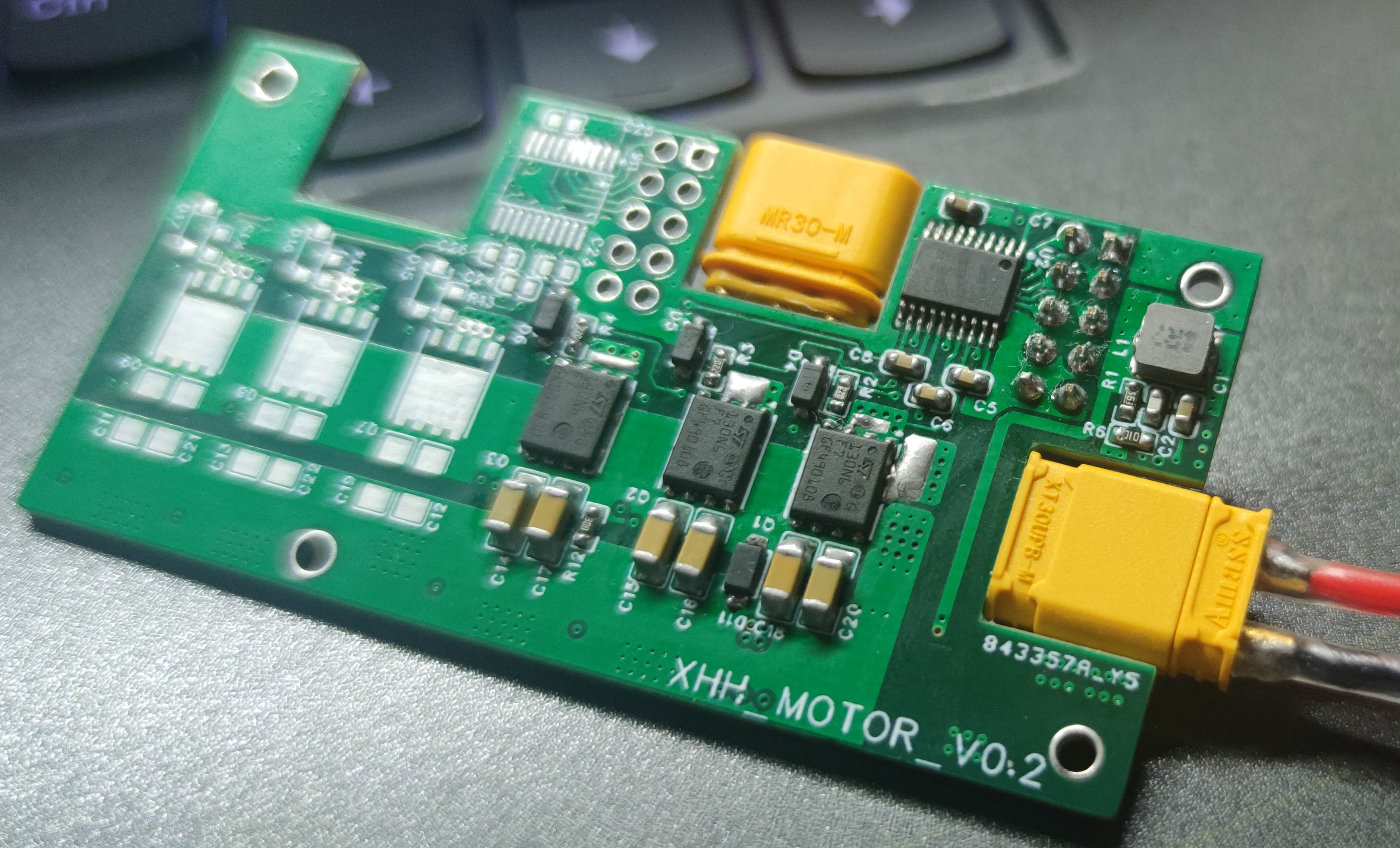

驱动板实物图:
穷,没钱,另一半就没焊。

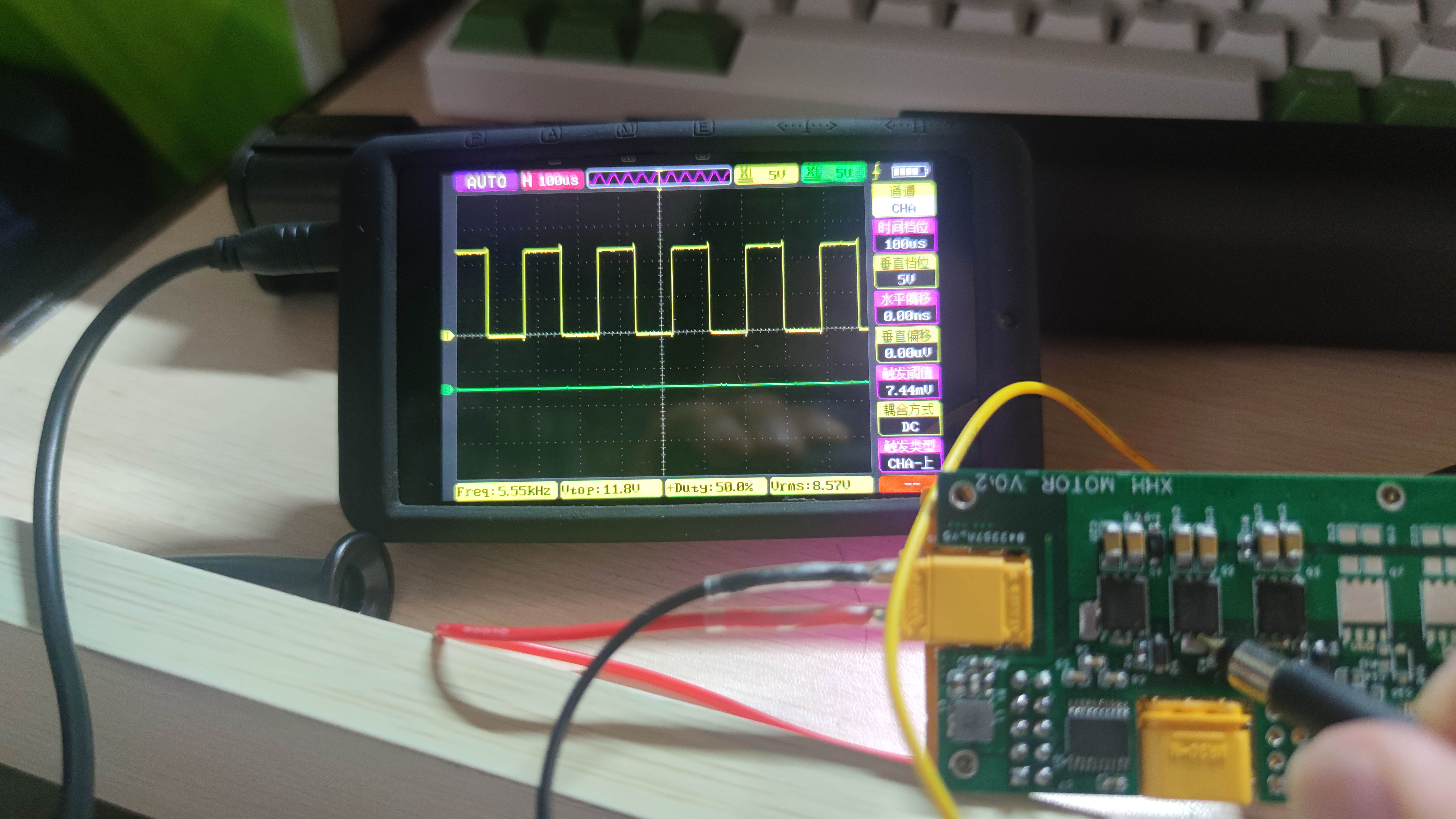

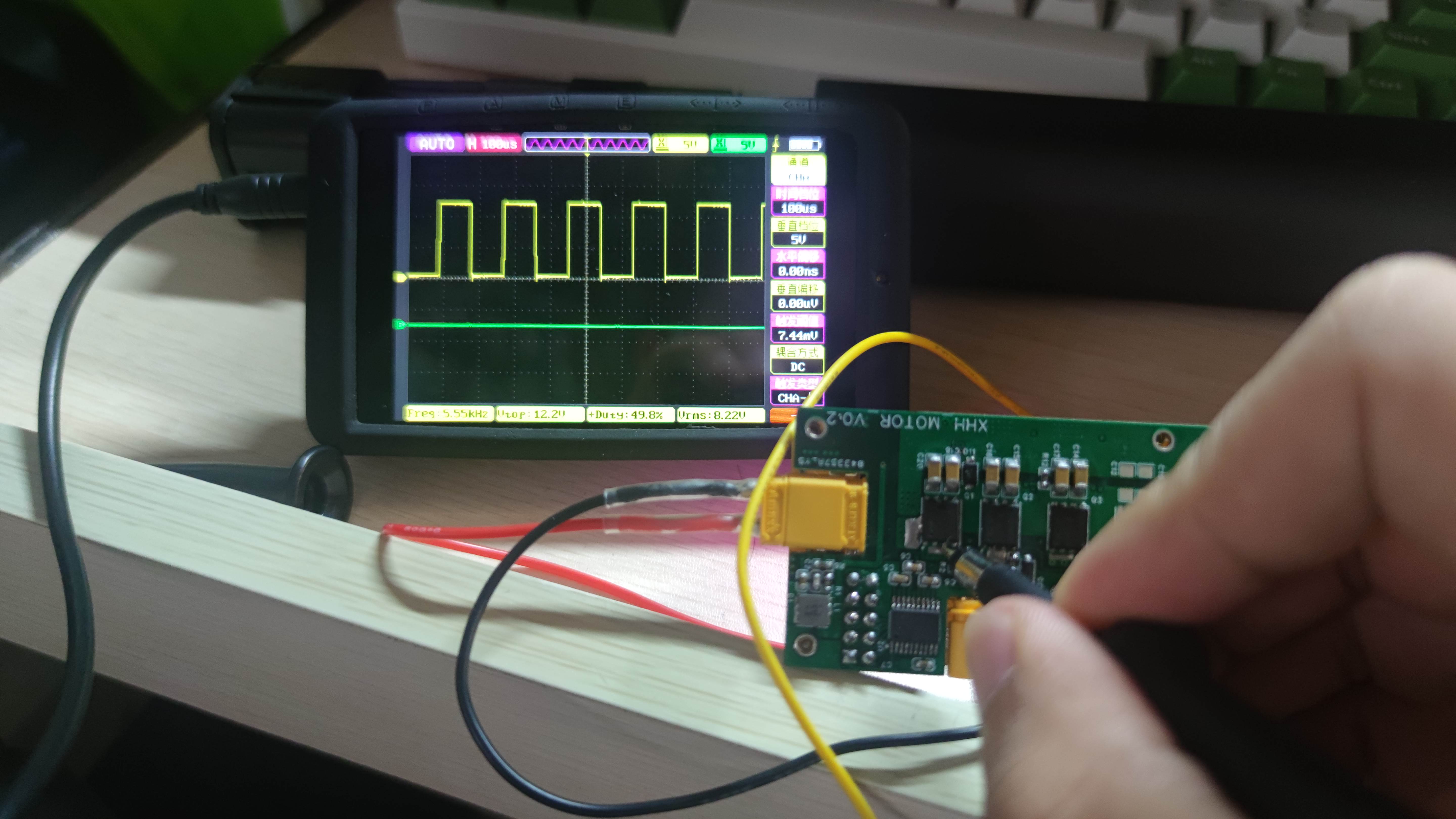

功能上已经没有问题,波形显示正常,其它还在调试。
驱动板自举电容规格有点问题,应该选用4.7-10uf,耐压值的话看你给驱动芯片供多少V的电。
有兴趣同学也可以自己改,最好设计之前私信一下,我找到的bug不一定能即使更新到这个上面
