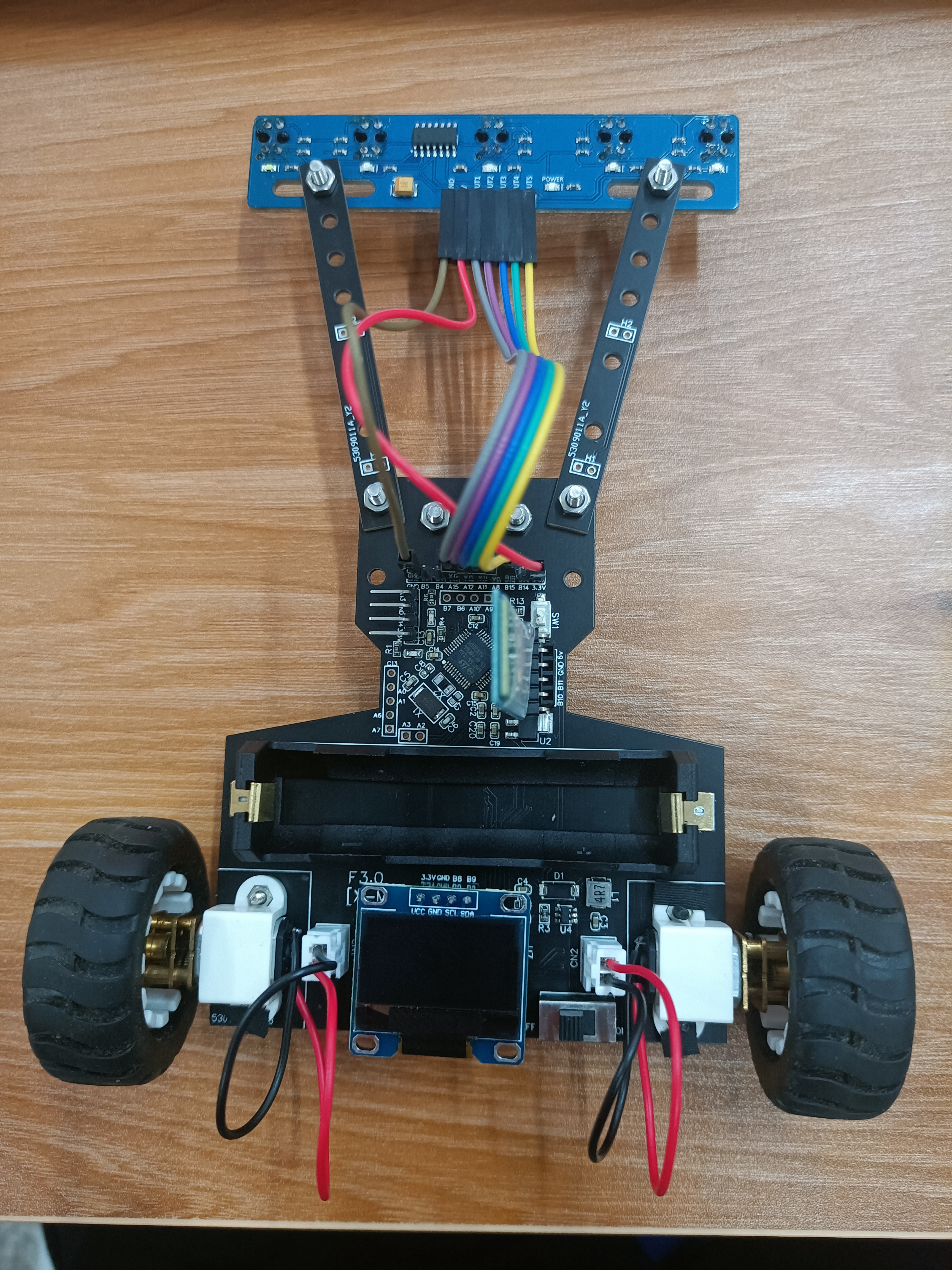

大二时做的红外循迹小车,最高支持8路的IO口输入 红外模块是5路红外传感器 【可改进:1、没有做电池电压检测,2、电源部分没有过多的做隔离3、8MHz晶振可以换更小的 4、低速晶振可以去掉】

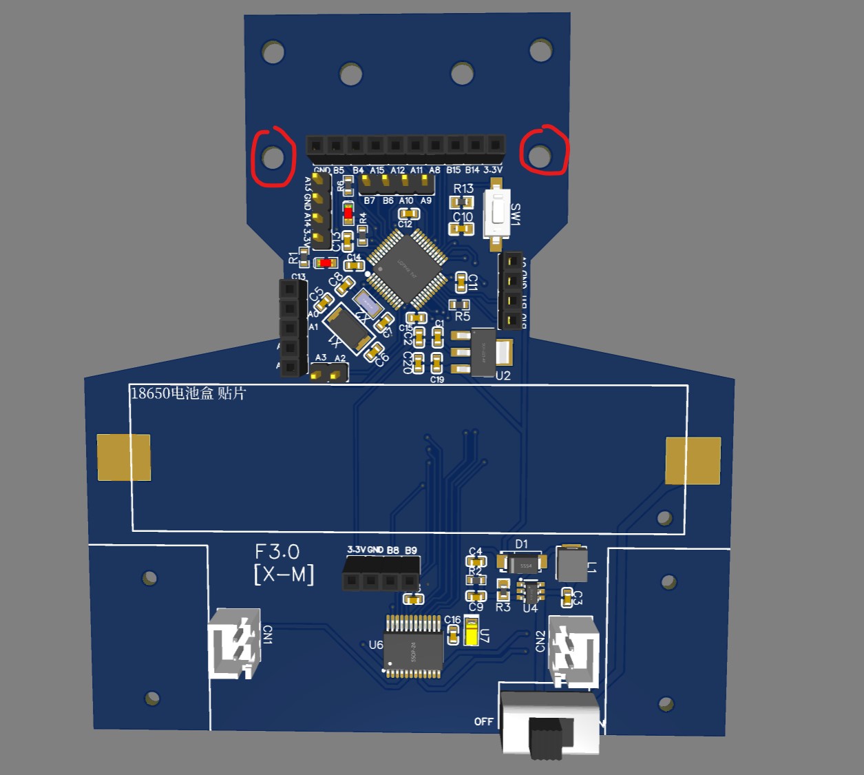

PCB设计说明
圈起来的两个孔是固定孔,可以向上挪一点位置,
低速晶振可以不焊,

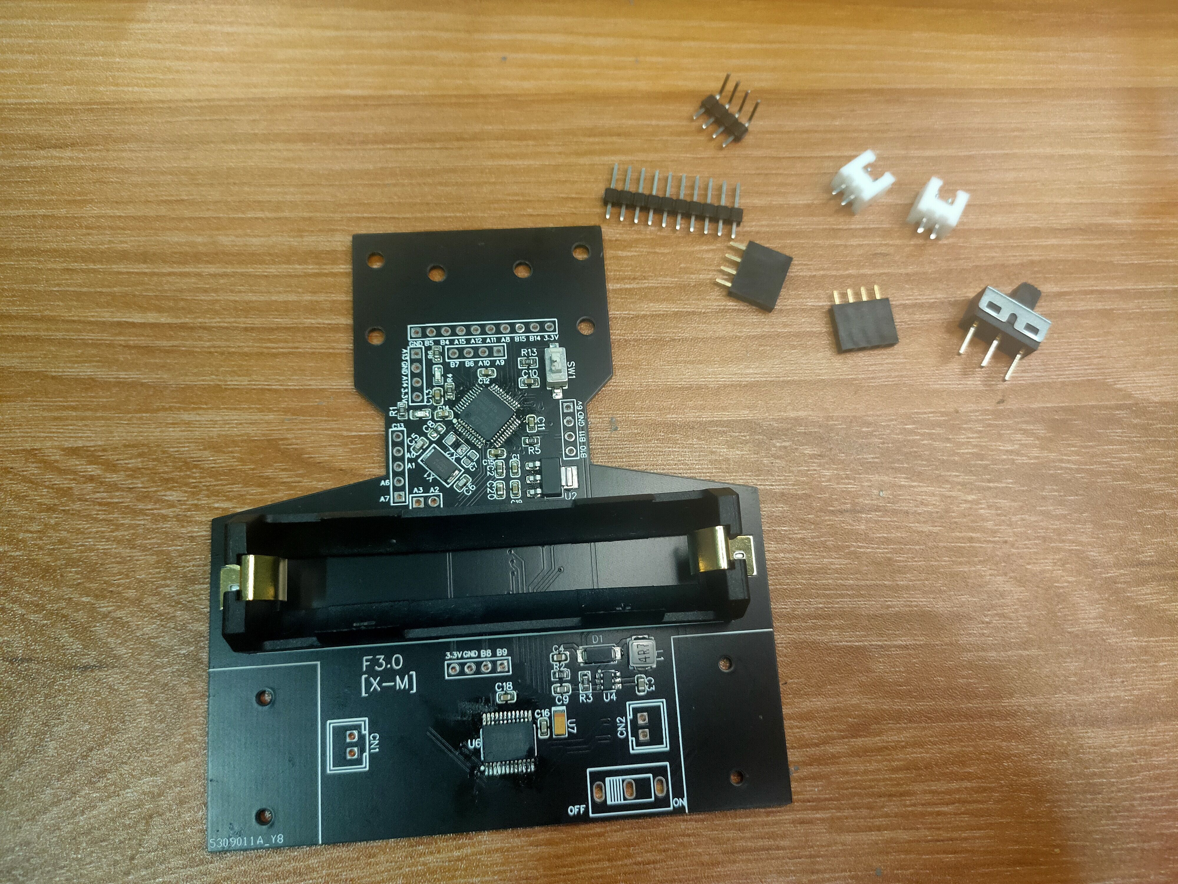

排母和排针可以选择性替换,没用上的可以不焊

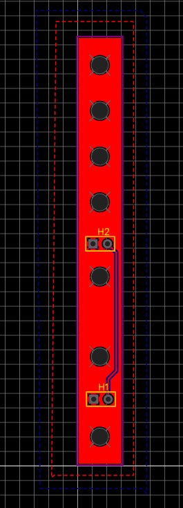

整车长度已经超过10*10,所以额外画了一条板子用来连接前面的红外传感器
这条板子目前只是用来作为固定作用

实物展示说明
注意事项
【1】板子上没做标记,右边是正极,而且没有防反接二极管!电池别上反了
【2】芯片焊接可能会连锡,可能得用上电烙铁、吸锡带
演示视频
车重新焊了个新的,PID没有重新调,随便圈了个赛道,速度没有很快,看看效果就行
