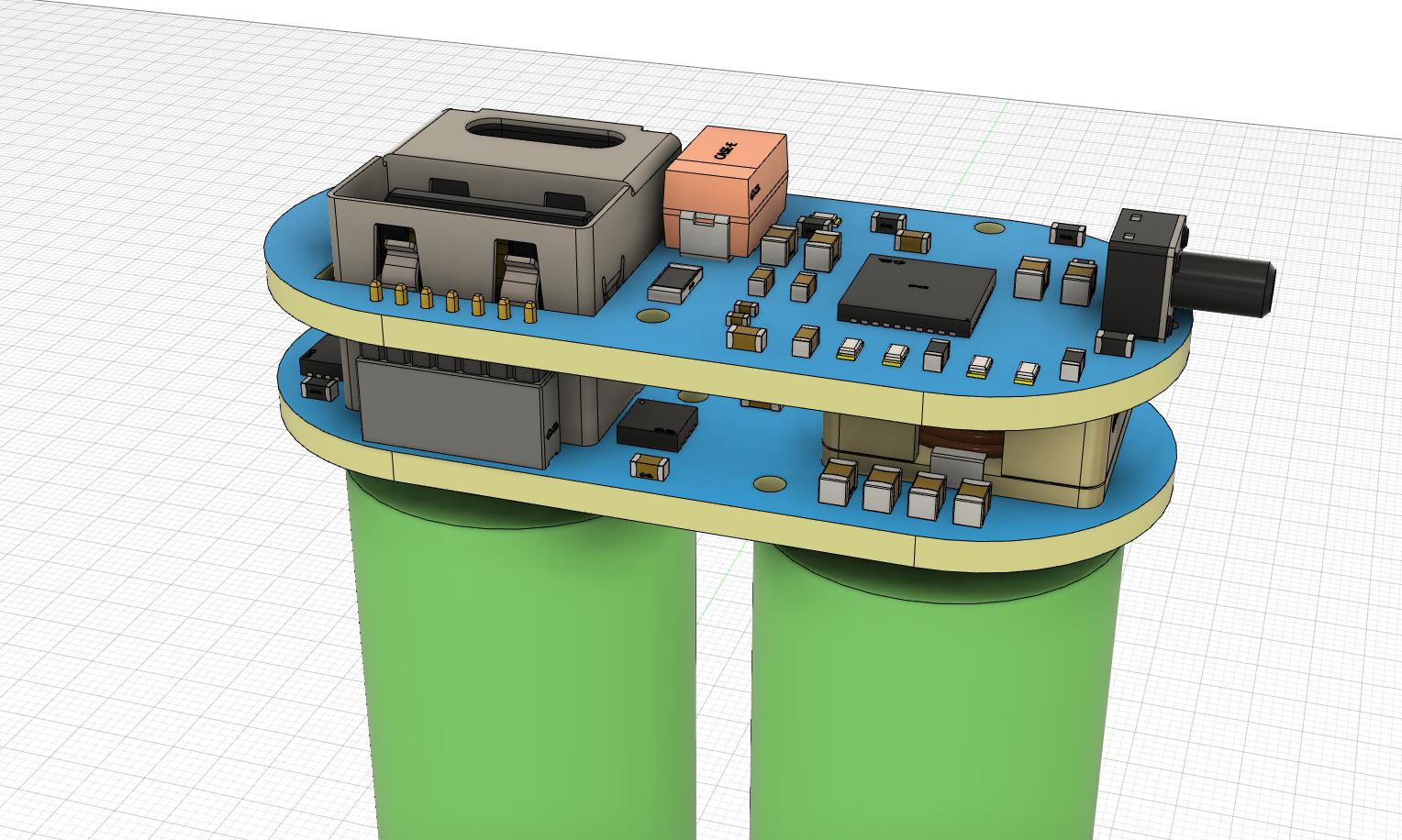

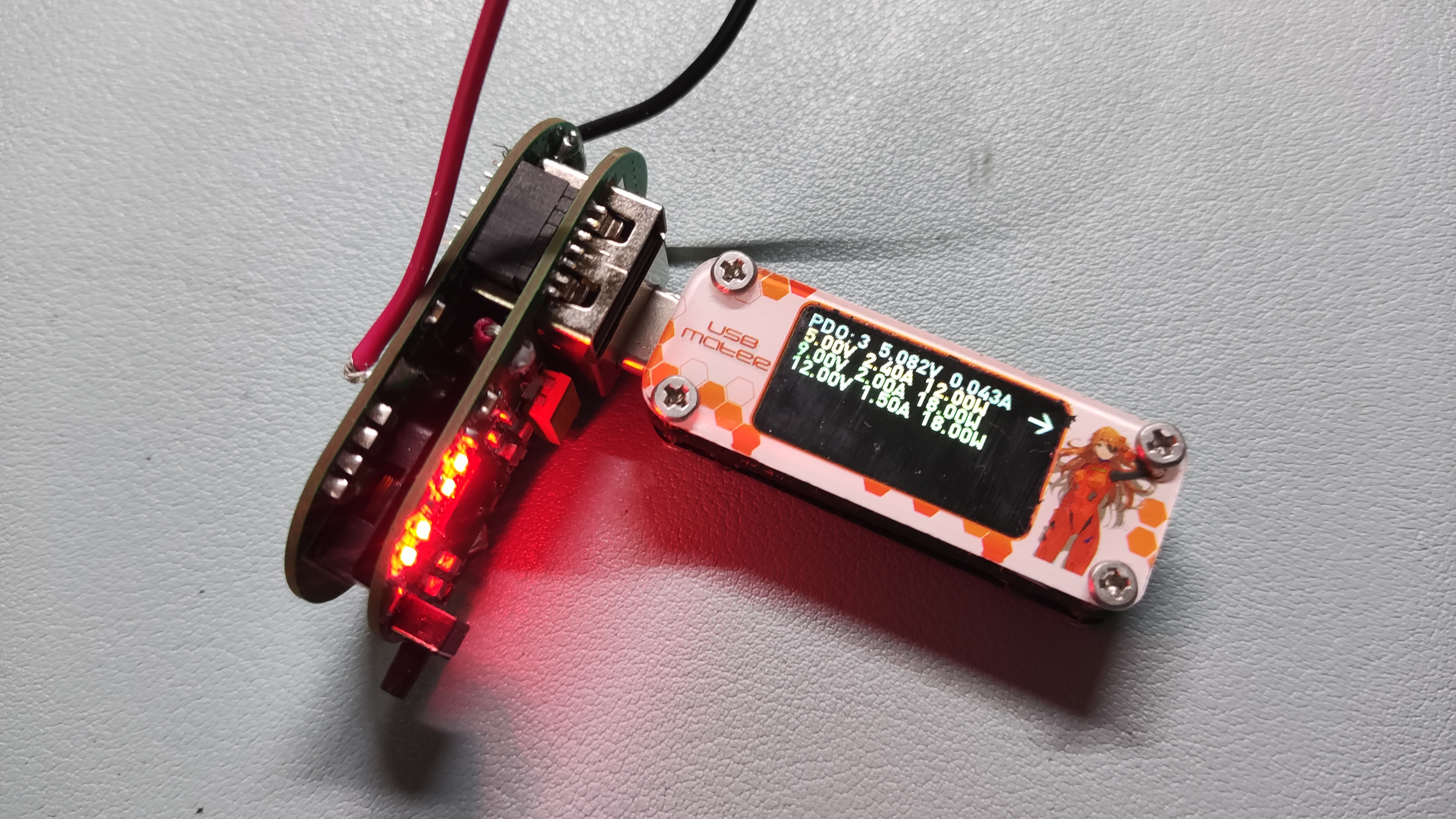

IP5328P 充电宝,双层板结构 体积小巧 两节18650驱动,支持QC PD FCP SCP等协议
简介:IP5328P 充电宝,双层板结构 体积小巧 两节18650驱动,支持QC PD FCP SCP等协议
创建时间:2023-02-01 20:13:46更新时间:2023-07-12 10:43:23

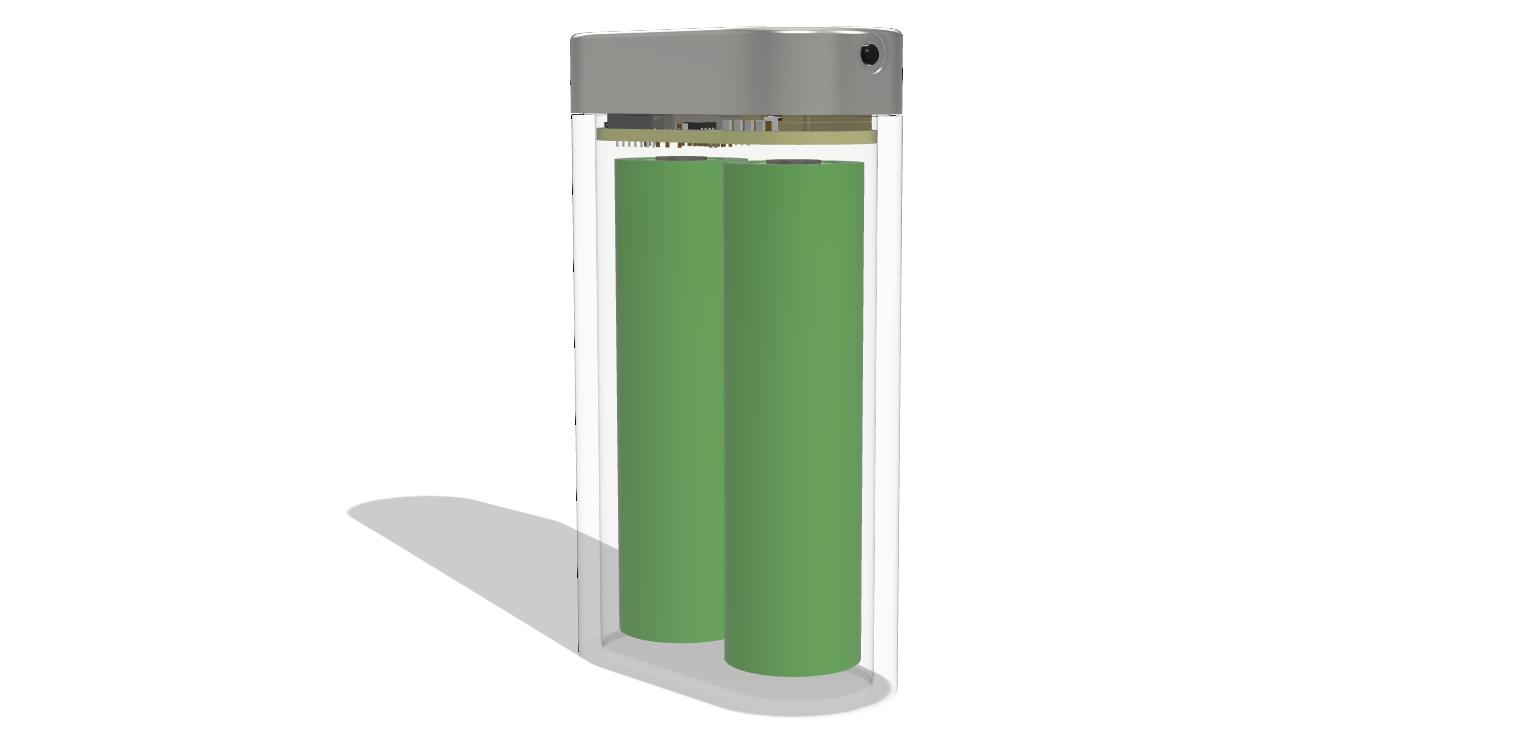

有设计外壳,但没有打印测试。尺寸可以参考3D图
锂保部分发热严重,可不焊直接接GND
