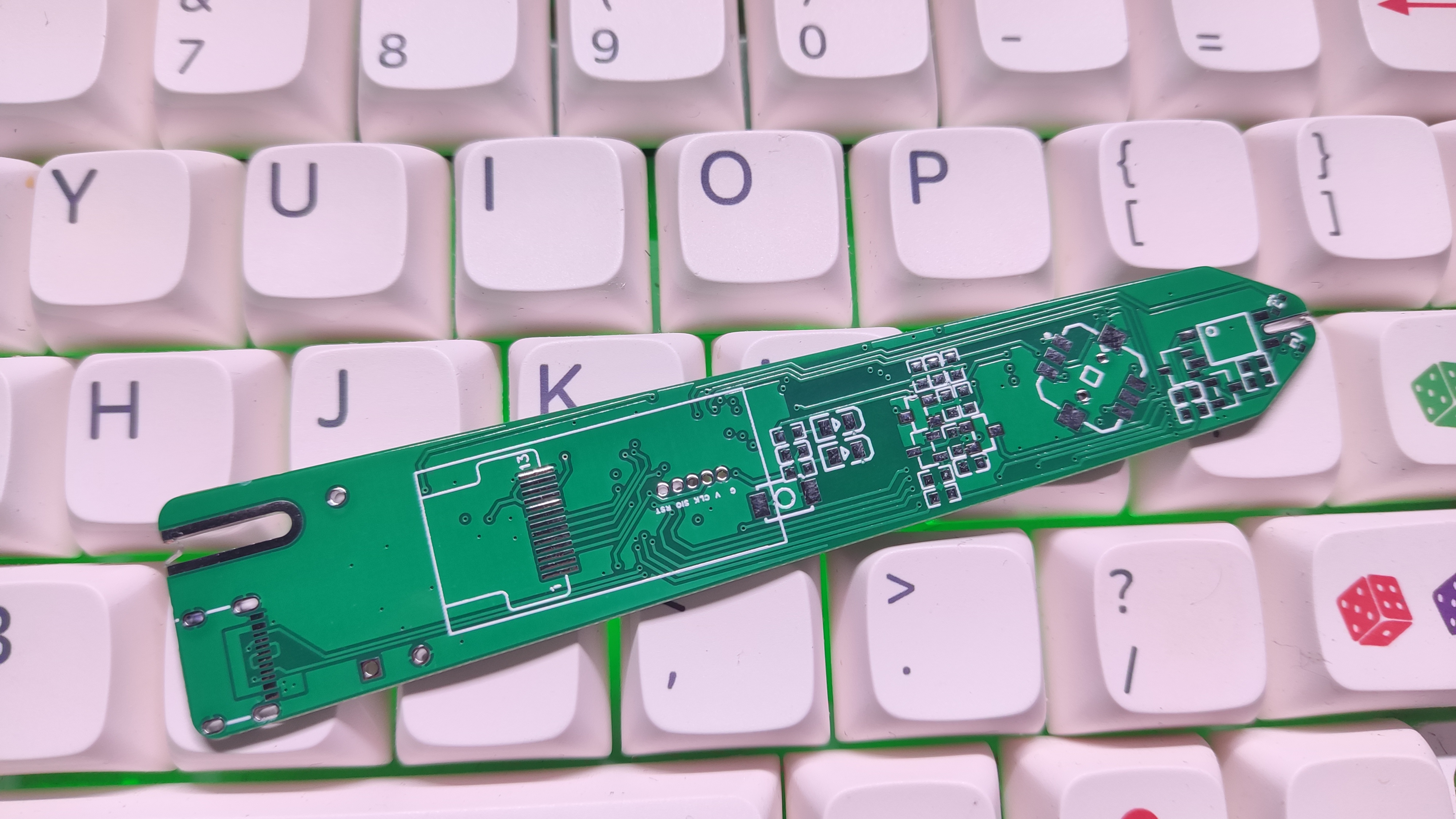

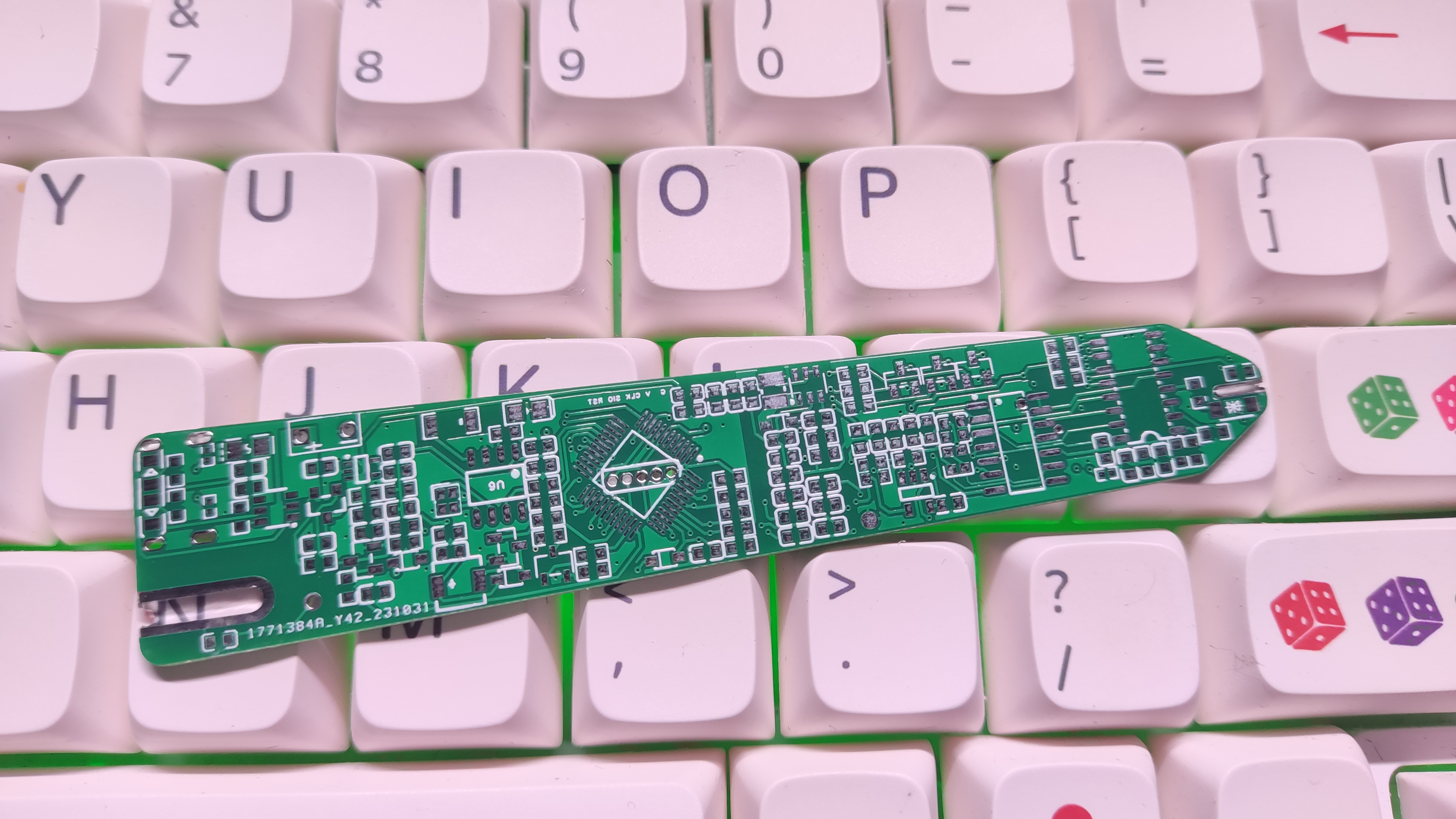

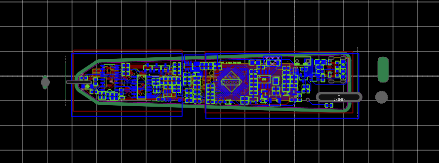

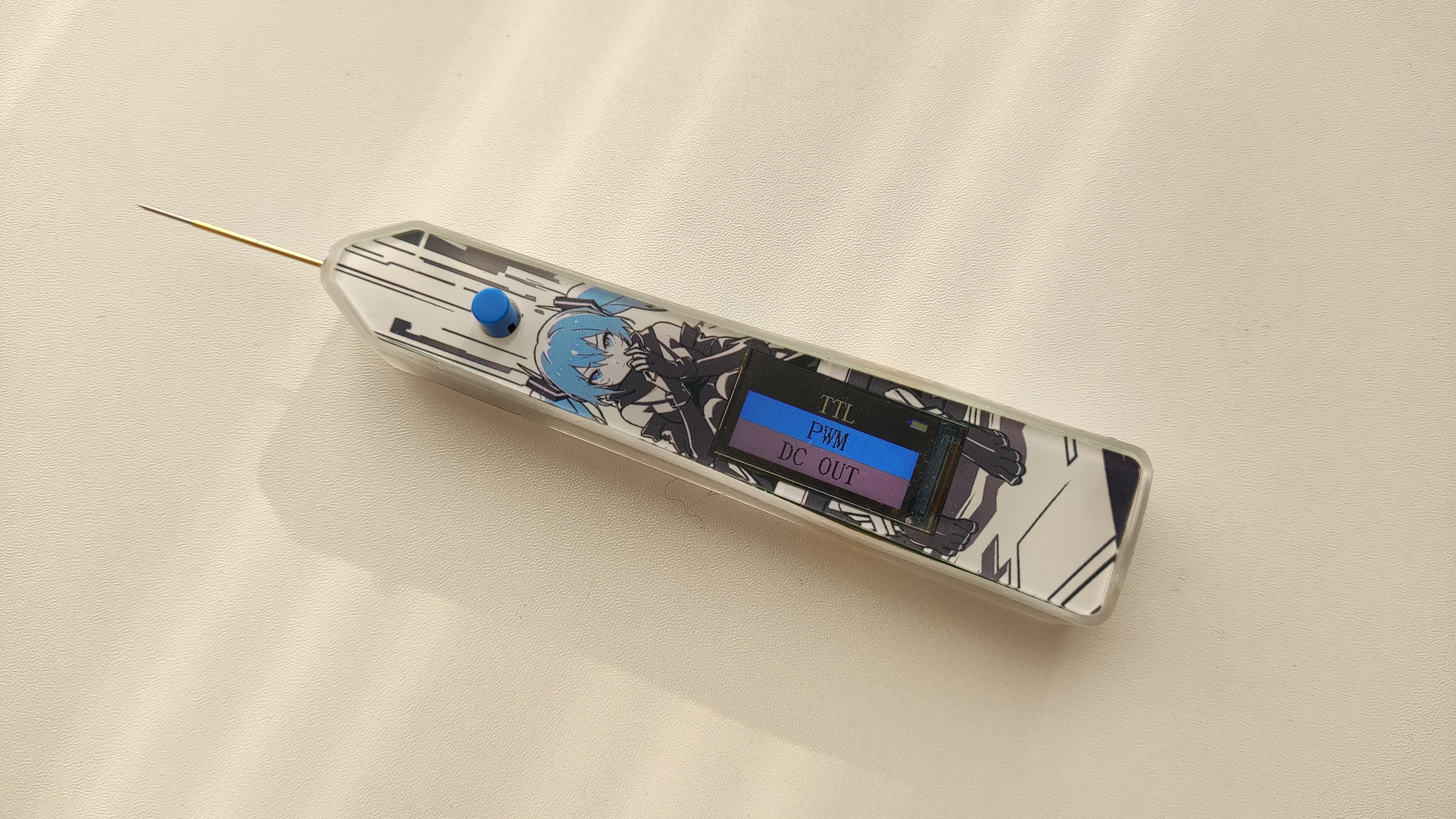

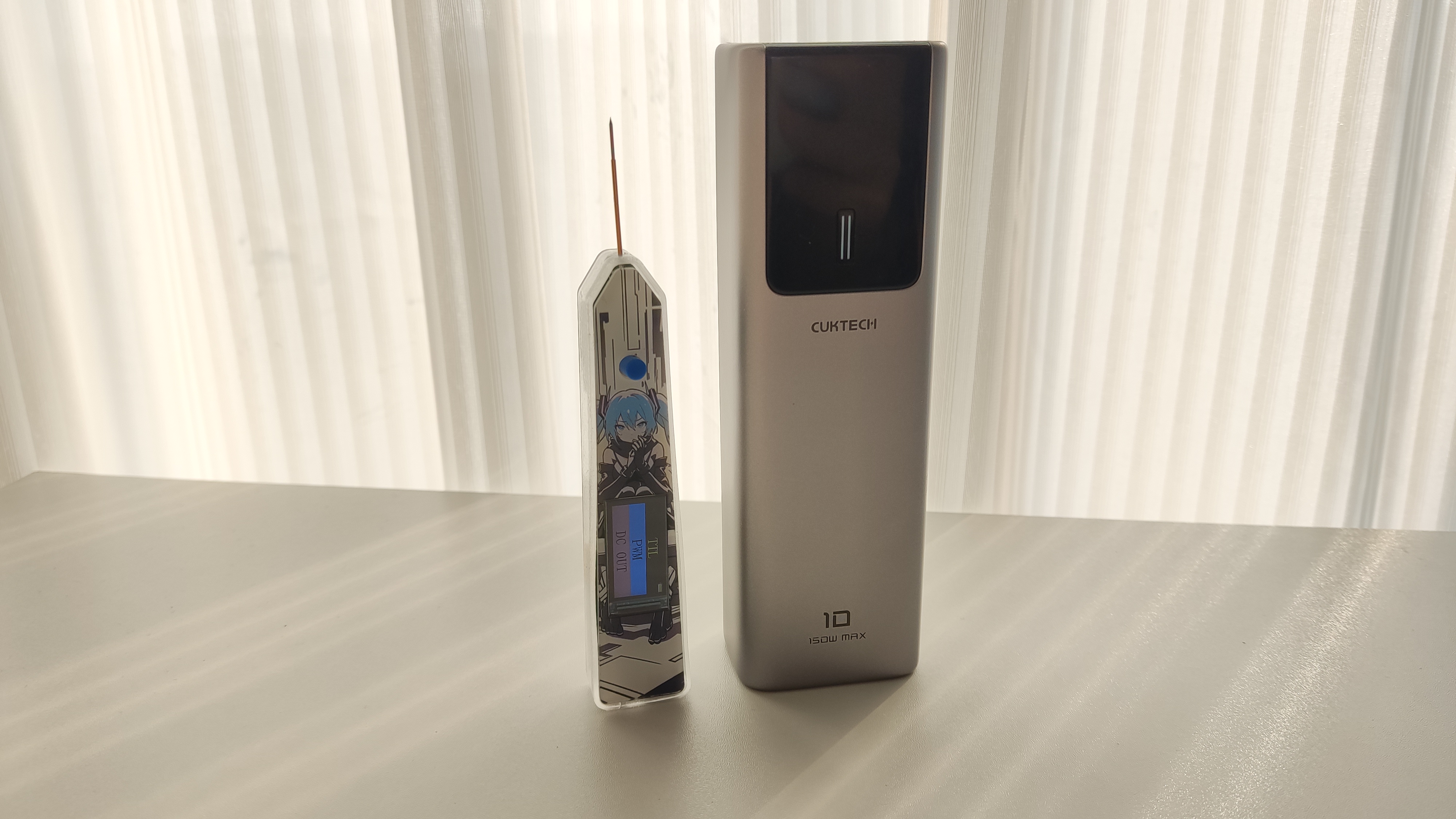

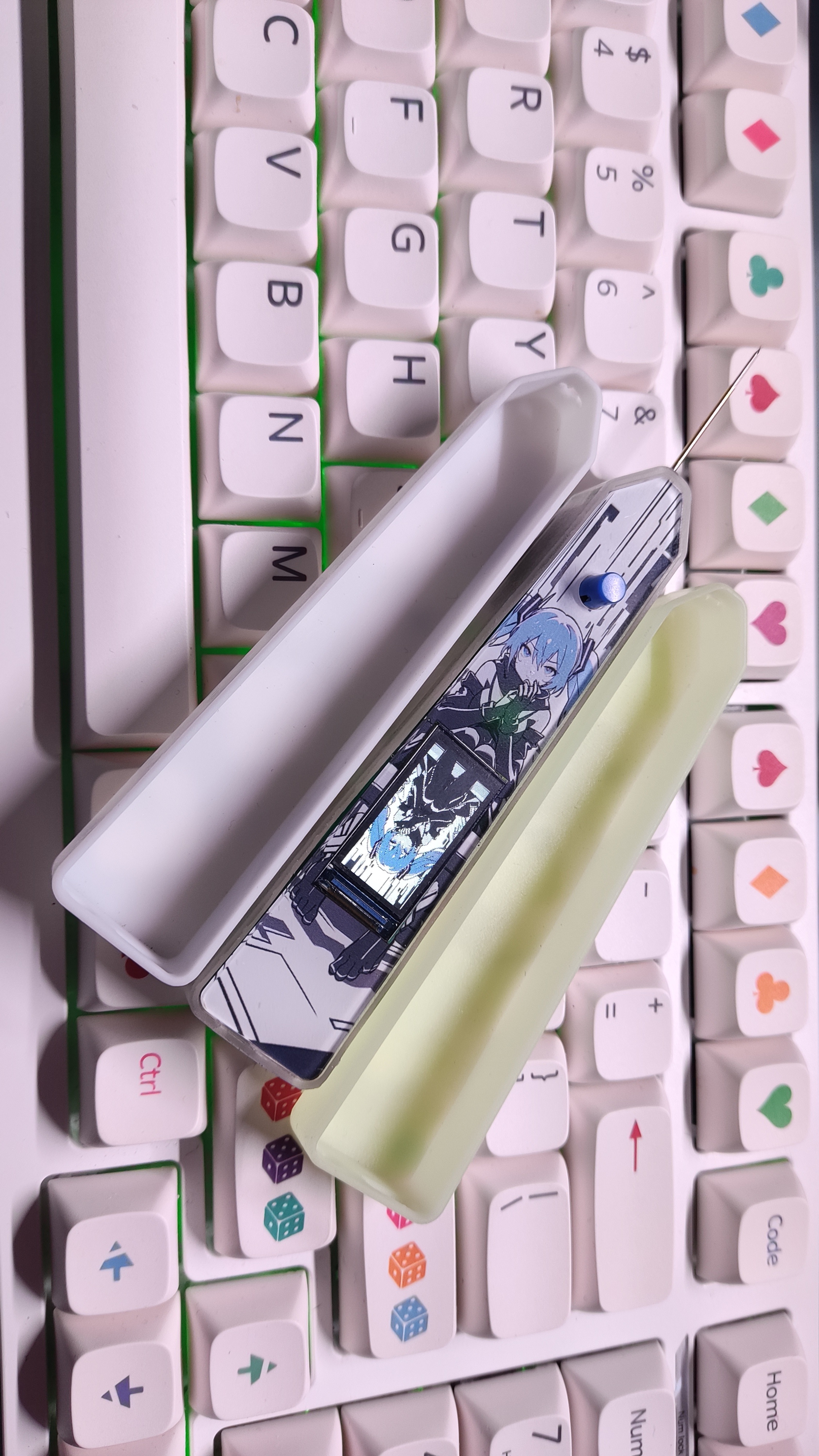

重构PCB,造型改为类似点读笔的流线型,增加握持感。整体尺寸大小和原版无差异

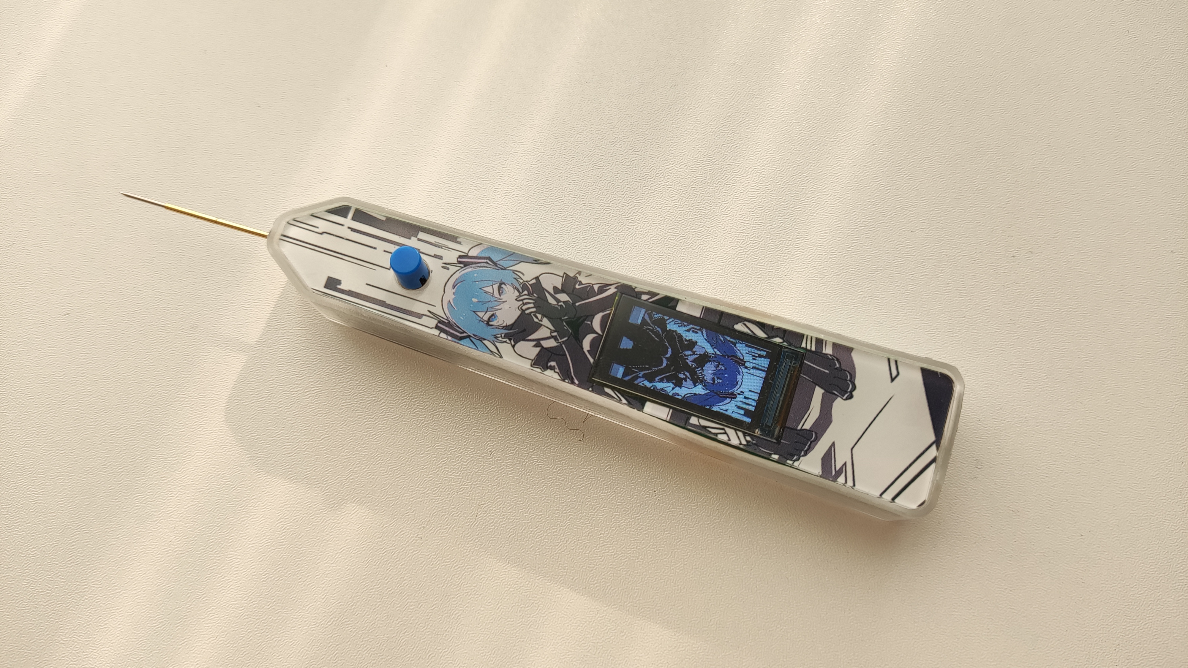

3D外壳采用三维猴8001透明材质,上盖板为立创打印亚克力
修改LDO为SOT-353的
原sot-23 SBAT54SLT1G 肖特基为1对串联式,切勿买错,也可以更换成两个两脚的肖特基二极管。

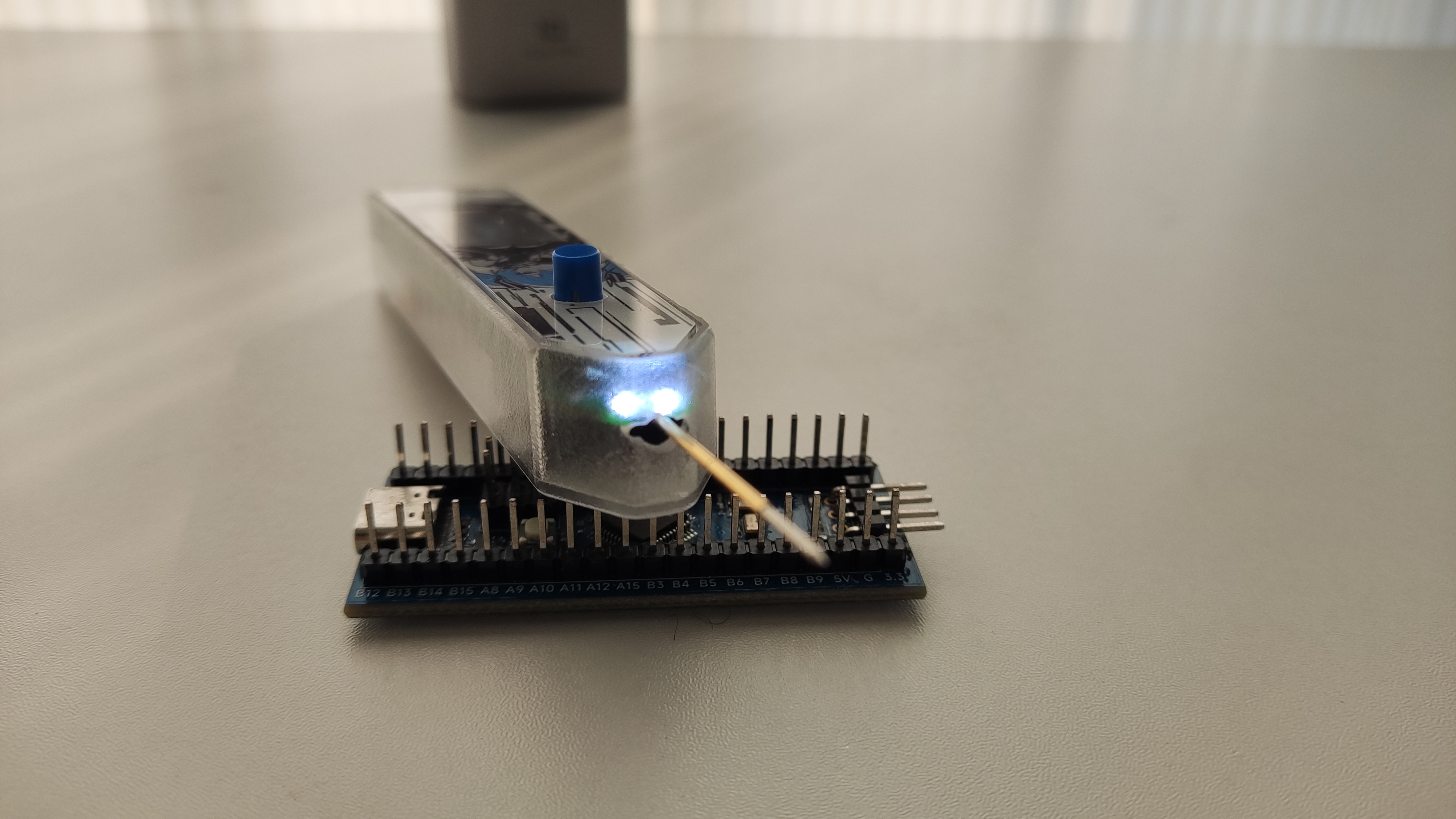

照明灯改为两颗1.1*1.7的侧贴LED

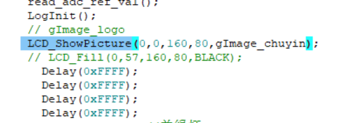

固件
采用原版固件,仅修改开机图片及显示延时
在logo.h内改变图片取模代码
在main.c中修改LCD_ShowPicture即可更改开屏图片。

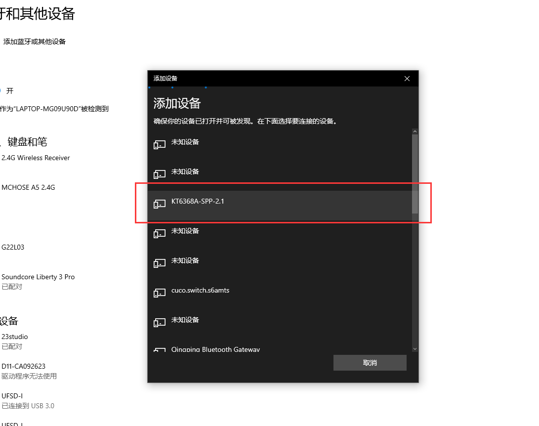

蓝牙
蓝牙可以检测到,连接后可通过上位机查看数据

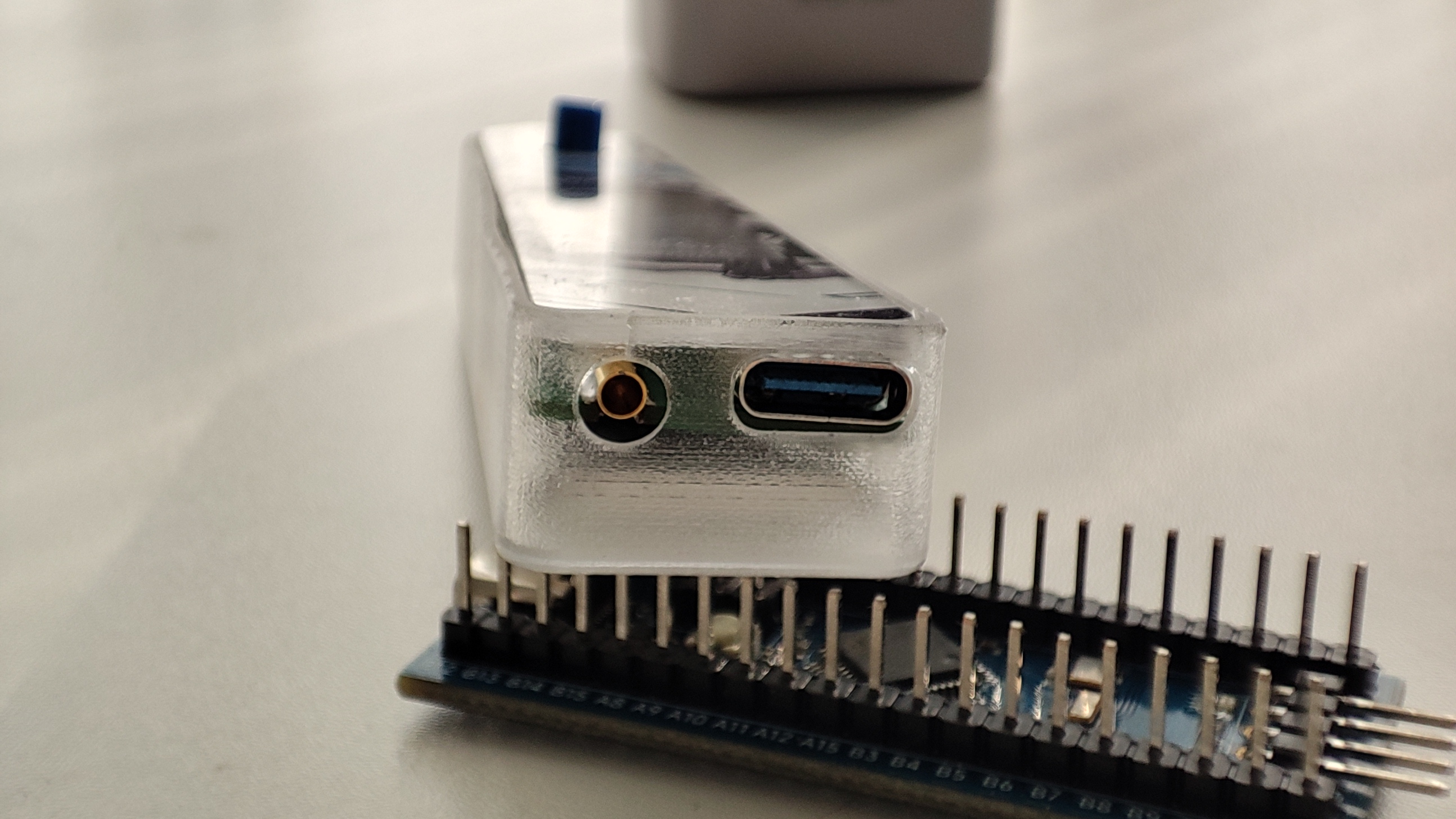

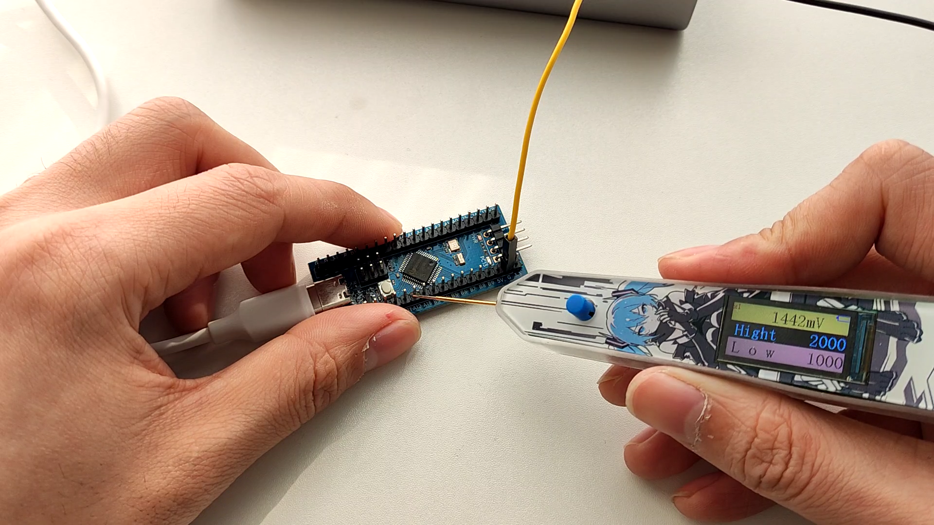

TTL
PWM
DC OUT

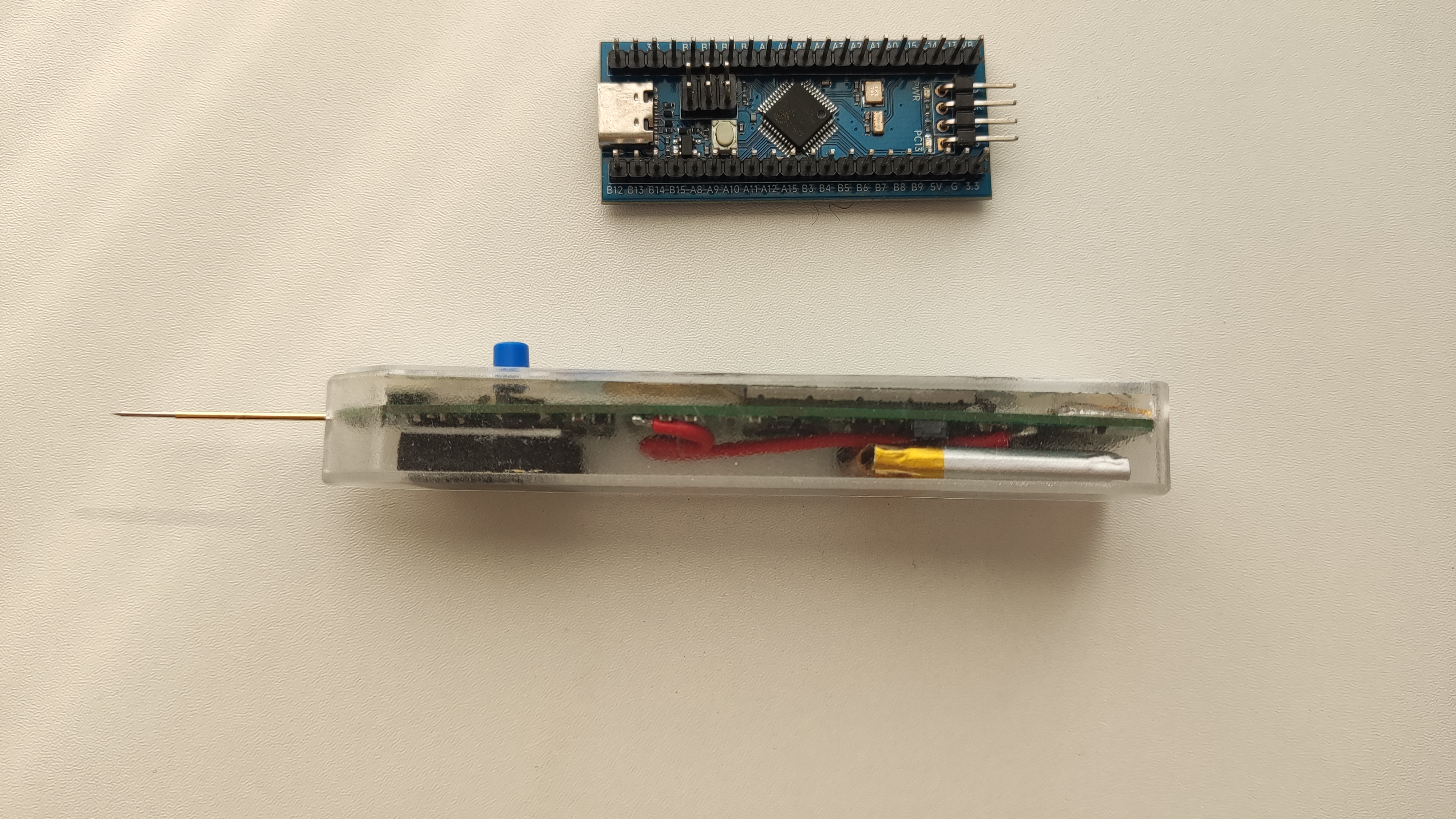

电池选用402030,在我这版当中尺寸有点大,挤了挤也塞进去了。正常可以选择更小点的。

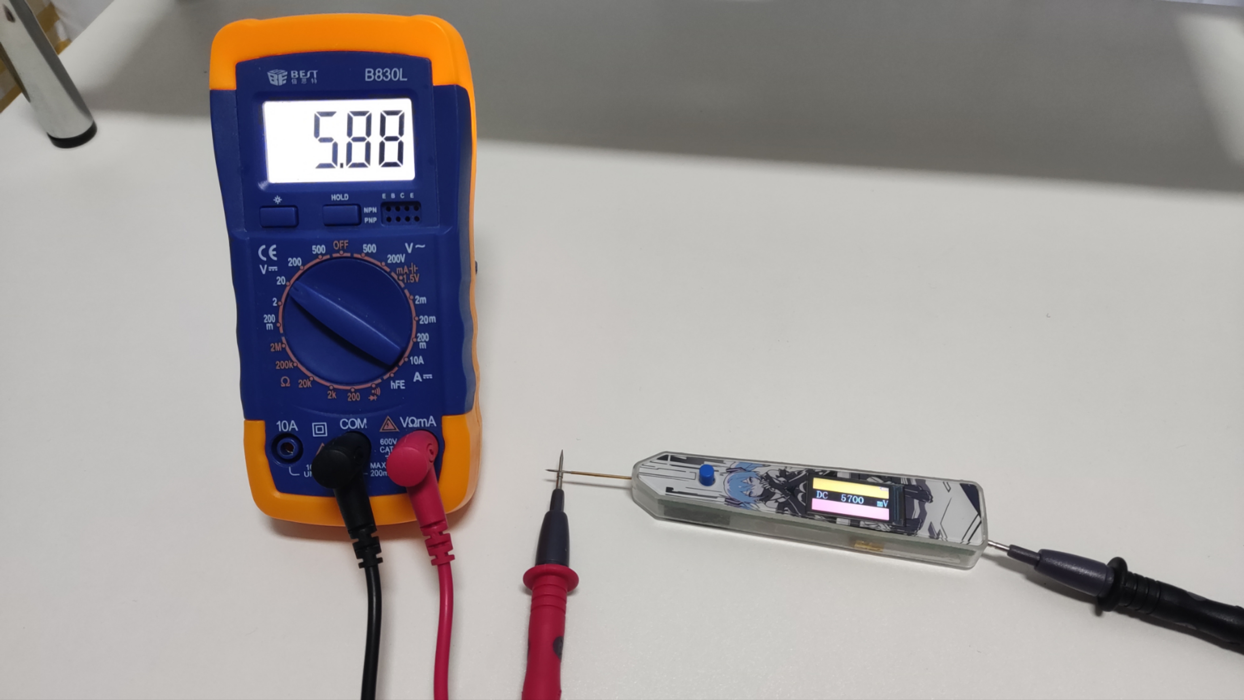

实物验证
https://www.bilibili.com/video/BV1sQ4y1b7WR/?vd_source=74a9f6cb9a59140477fef67bbb0ec8ee
