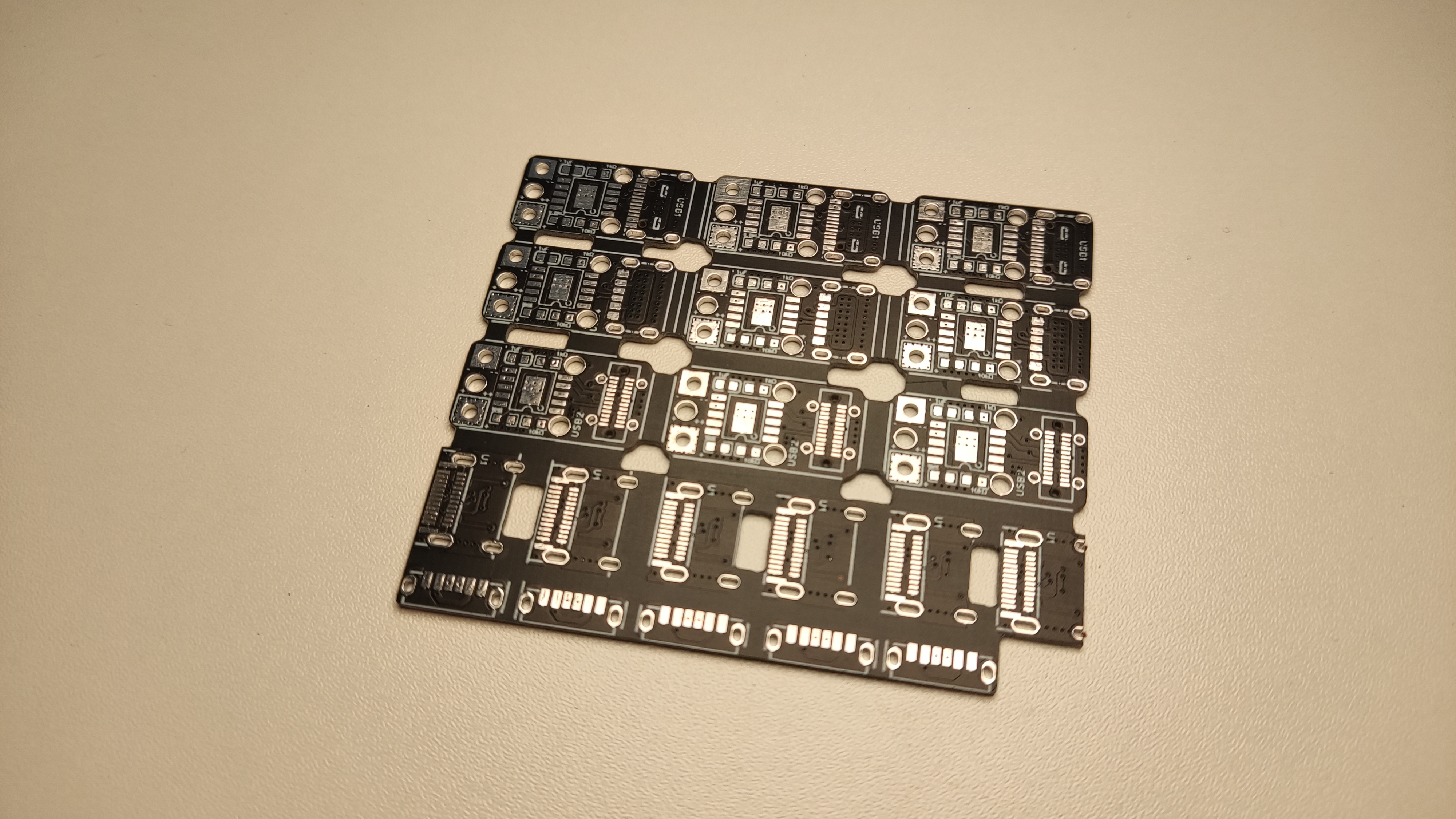

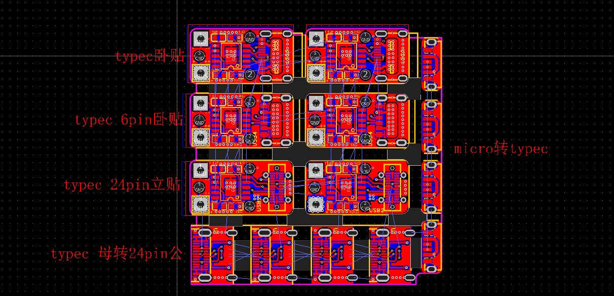

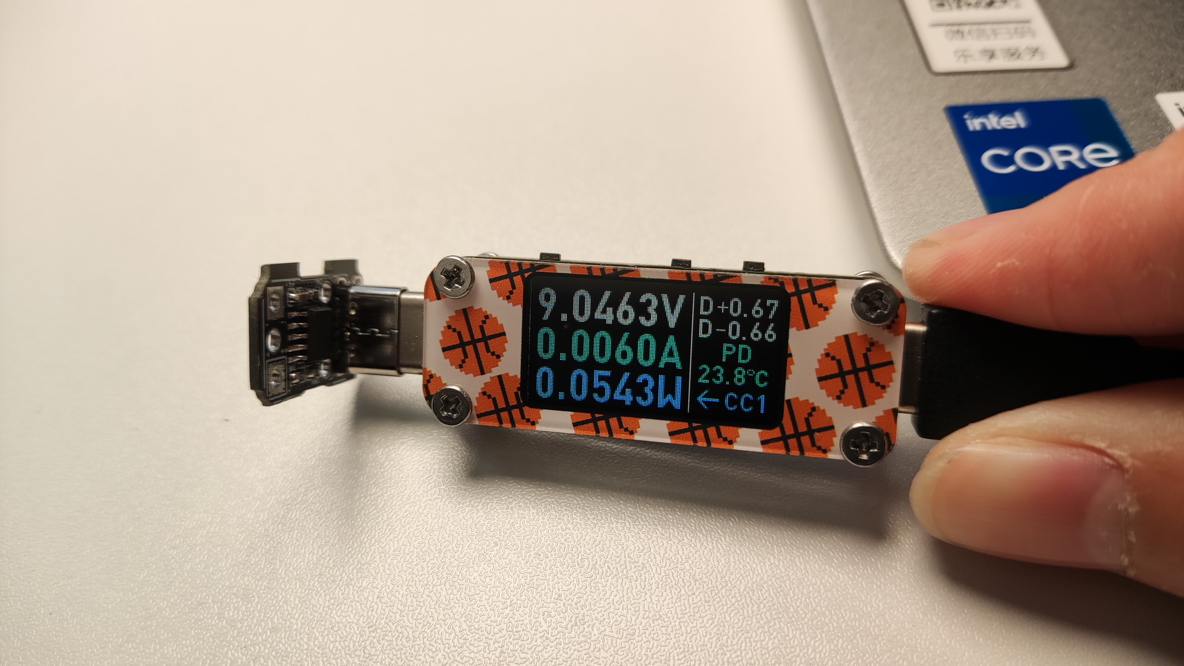

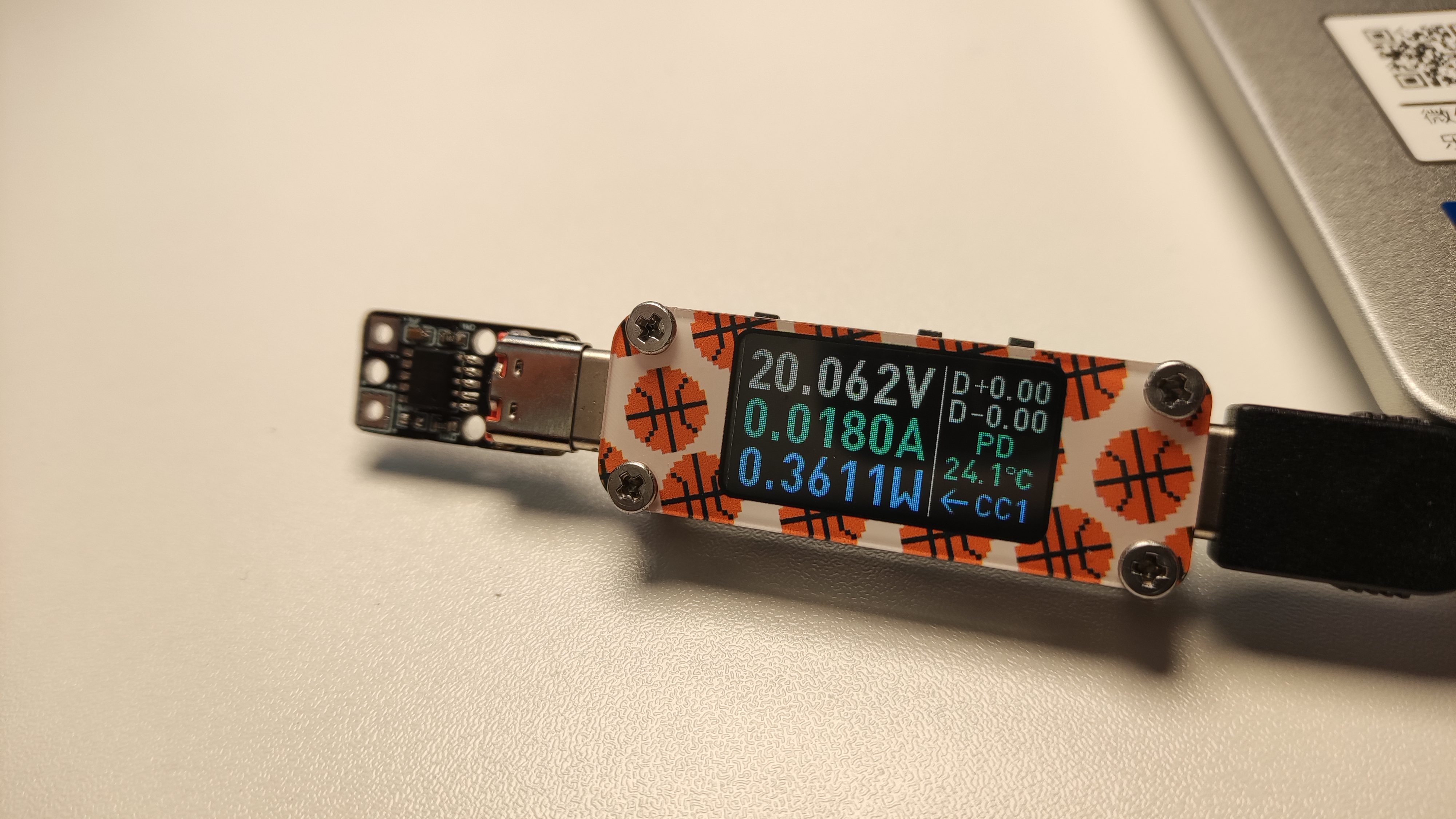

集成多种母头的CH224K诱骗器,分为单独拨动开关调节9V 12V  15V 20V款式和固定档位款式。可自行选择打板使用。
.6pin母座款兼容立贴和卧贴
.6pin母座无D+ D-只有诱骗PD
.有孔和无孔可以选择

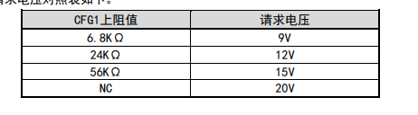

.固定档更改蓝色框内电阻值即可更改诱骗档位
尺寸可以自己删减排版
以上均已打板验证可以使用
