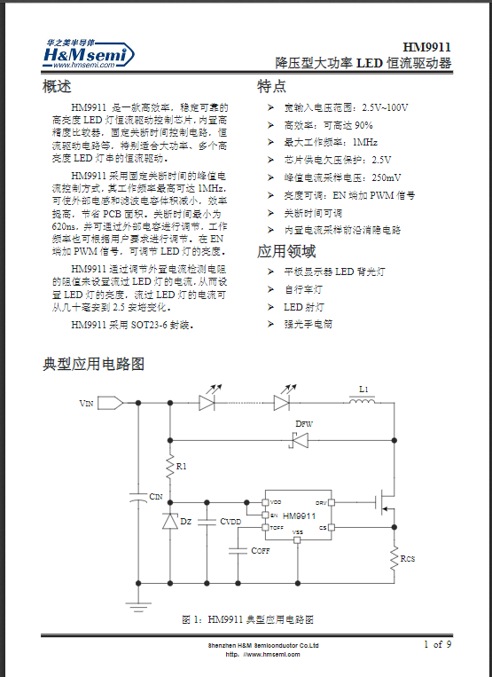

老万家汽车LED驱动器加LED灯板,目前灯板已下架,可自行适配其他灯板。这款LED驱动板芯片是HM9911,修改R2 R3 R4采样电阻即可调节电流。
并联阻值越大电流越小。
