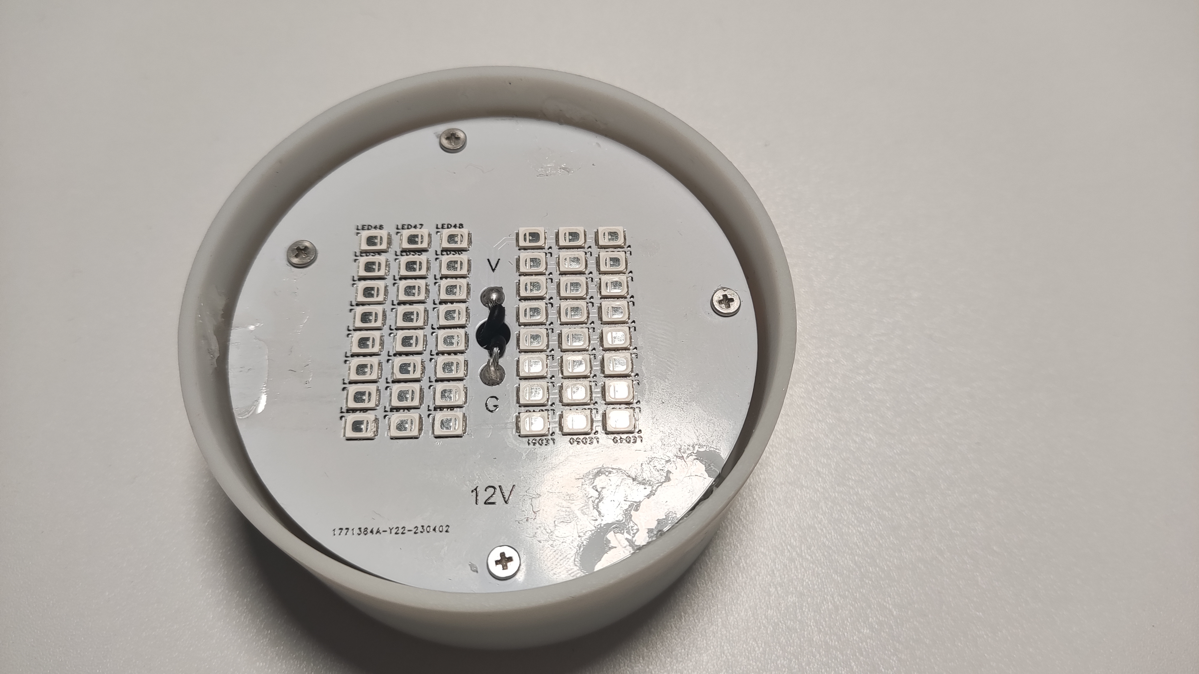

48颗0.2W 紫光贴片灯
CH224K 诱骗12V供电

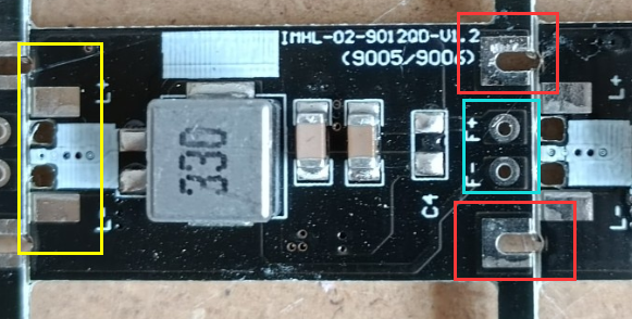

蓝色区域可接风扇散热
红色输入 黄色输出
修改区域内采样电阻可更改电流 阻值越大电流越小
