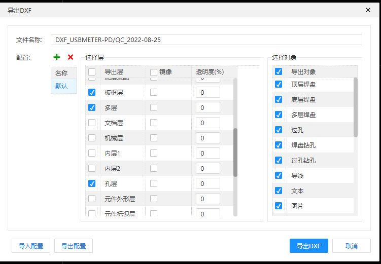

PCB转面板边框步骤:
专业版,标准版都适用。
1打开需要转换的PCB文件,点击导出DXF文件
选择导出 板框层、多层、孔层、钻孔图层(以下为专业版导出)
TSFpxIRyeQHsF3DFje9uzp65Fs9S7hXOEHaYQdCW.pngO4t2mNPLCX0OhAqj89NjzlfOLV69Y7LHIrJ0kfqd.png
新建面板文件,导入DXF,删除不要的层,缺失在对应层补齐,导出时一定要把边框组合成一个整体。

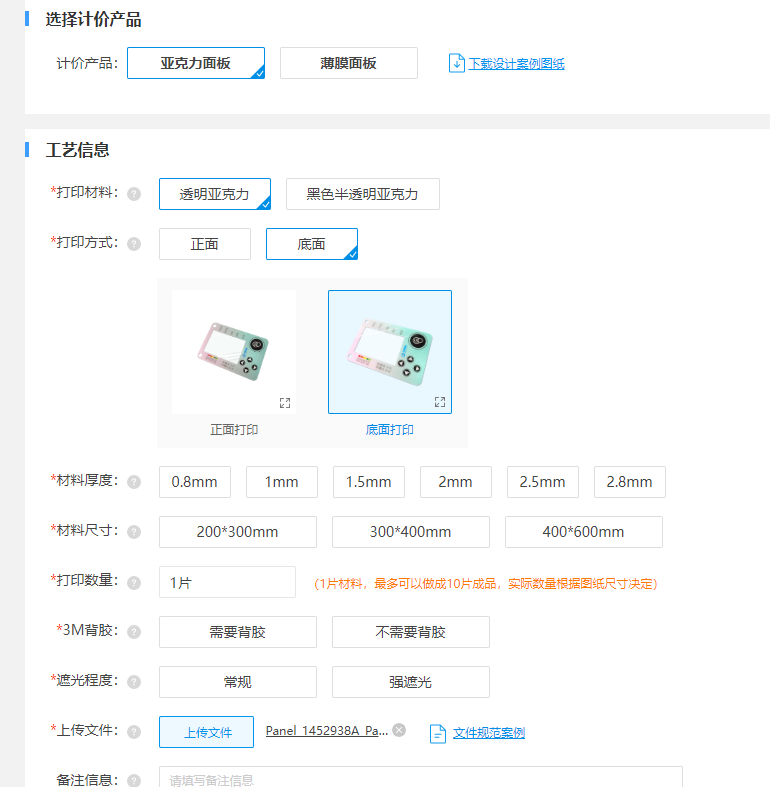

打印步骤:
目前测试面板自动上传文件大小上限为15M左右,15M以上下单时会弹窗找客服解决。
点击顶部面板下单按钮,即可一键进入下单页面。
选择需要的打印工艺
文件过大的,需导出工程到本地,传至客服处处理
以上为面板打印全过程。

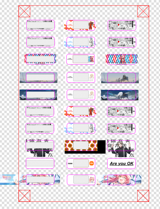

第二版面板
第二版面板已上传,如需打印请自行下载修改。需要打印数量也可自己再排版。红框位置还可再安排几块。
无孔面板为粘贴使用,请看好不要打错了。
