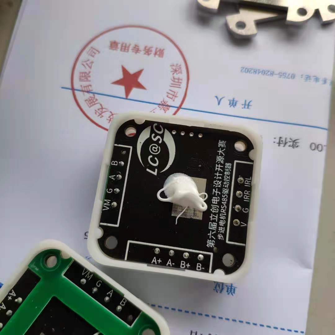

通过串口进行控制电机,做到静音、运行平滑、自带加减速、自带限位。节省主控MCU的资源、优化后续产品走线,提高综合开发效率。

硬件设计主要还是参考了TMC5130的规格书进行设计,在硬件上难度不是很大,主要是PCB排版需要不断优化,整个电路板只有39*39mm ,里面包含了LDO电路、MCU电路、TMC驱动电路、两路光耦电路、485电路。难度还是有一些。除此之外还需要说明下为了方便演示和美观,特地学习了3D设计,电路板外壳和轴上的转盘及固定架都是在嘉立创3D打印的,价格还不贵,这点必须点赞。

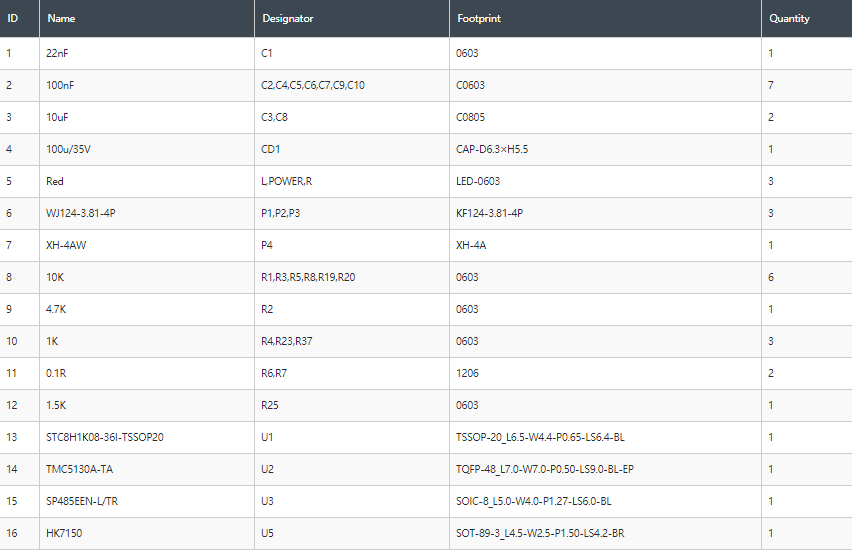

*6、BOM清单
请输入内容…
