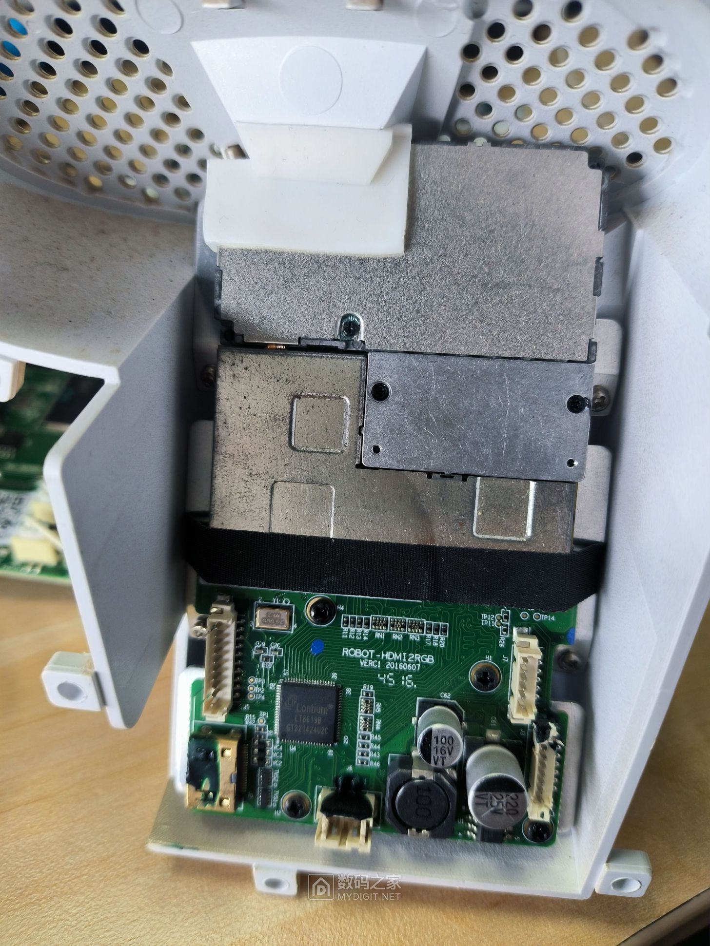

适用于打令小宝机器人投影模块(下图)

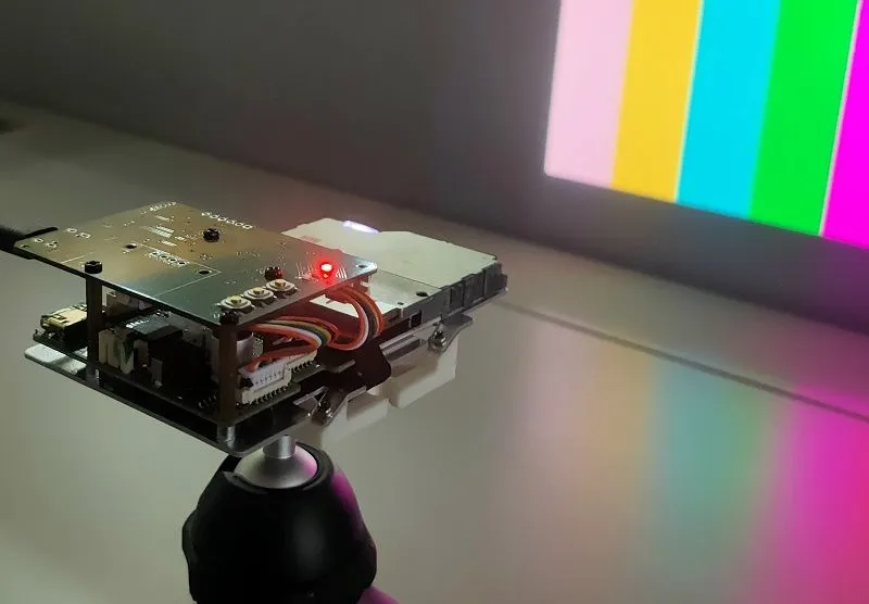

目前能够实现的功能有:
  • 电源通断
  • 索尼光机的I2C通信
  • I2S音频解码+功放
  • 加速计测定倾角,自动梯形校正
  • 按键、指示灯
  • 红外遥控
为了节省BOM,板上用了2个7P插座,其中一个对应解码板上7P主接口,另一个需要跳掉一线,对应6P音频插座。
