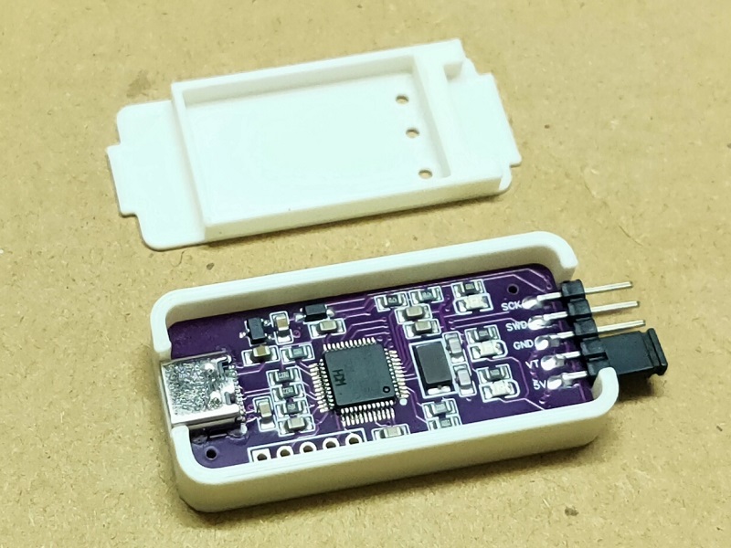

在https://oshwhub.com/dean/stlink_uart的底板上魔改。感谢@小安。

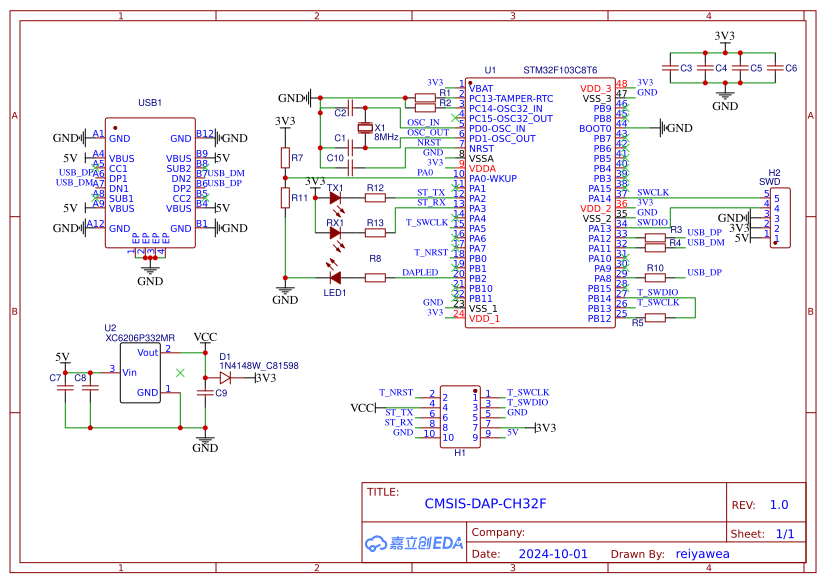

当调试5V供电的CH32F、MM32F、AIR001等宽电压MCU时,传统的3.3V调试器因电平不匹配,无法通信。
这个调试器使用3-5V宽电压的CH32F103C8T6,解决了电平匹配问题。默认为3.3V电平,通过短接电压跳线变为5V电平。
使用公版CMSIS-DAP固件,无版权问题。因为最新版固件超过64KB,改用较早的HID版本,可能下载速度会比较慢。附外壳的3D打印模型。
引脚定义:
  • PA2:TXD
  • PA3:RXD
  • PB13:SWCLK
  • PB14:SWDIO
  • PB0:NRST
  • PB2:LED
