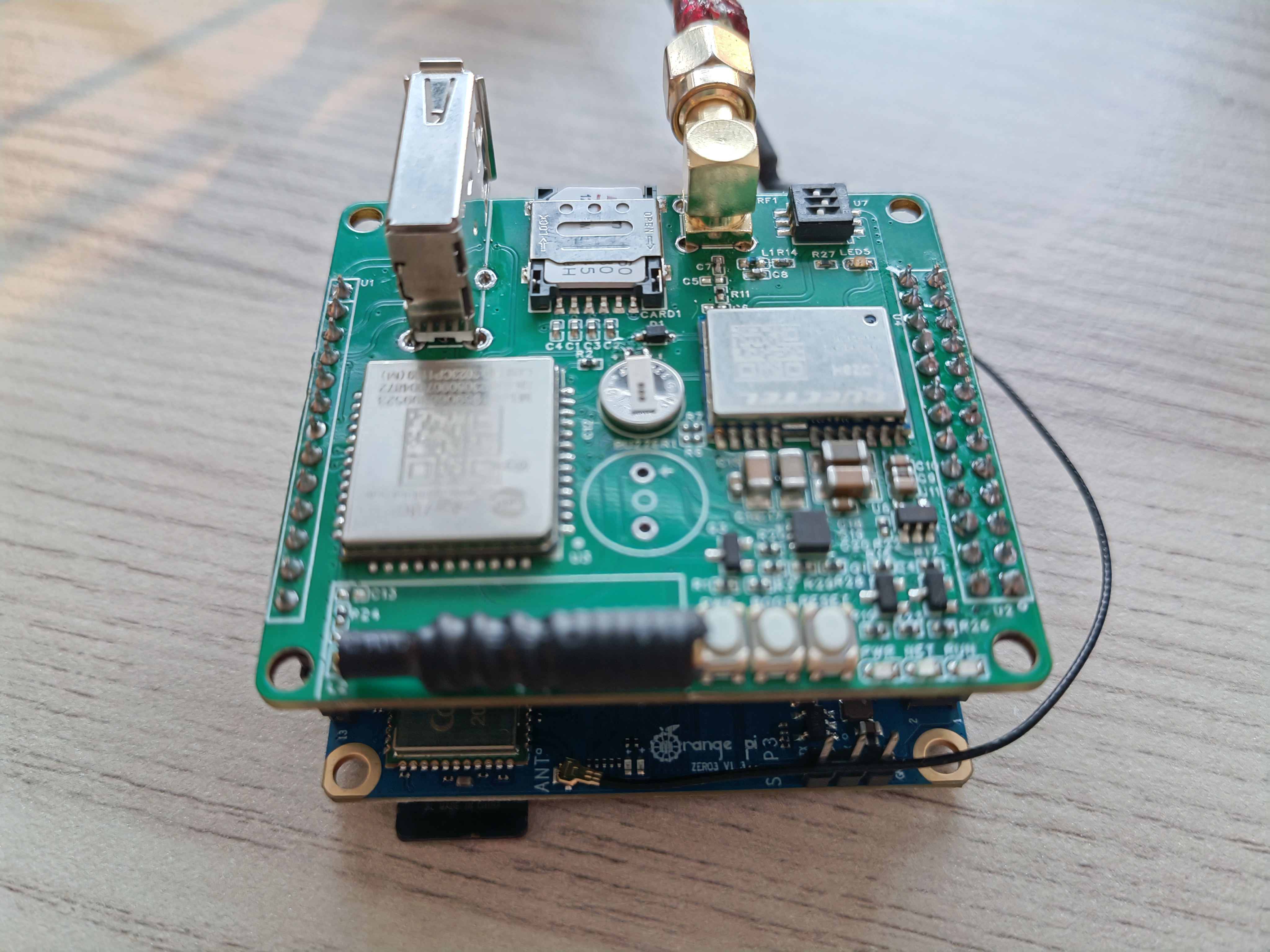

功能描述
       pirtk是针对Orangepi Zero3设计的 LTE+GNSS扩展板,使Orangepi Zero3可以通过LTE连接网络,GNSS模组可以用来做CORS自建站或者做算法研究
硬件描述
      接口:USB
      天线:板载4G天线+SMA端子(GNSS天线)
      4G:合宙Air780模组,支持贴片SIM卡或nanoSIM
      GNSS:移远LC29H模组,支持RTK定位,支持原始观测量输出

实物图
