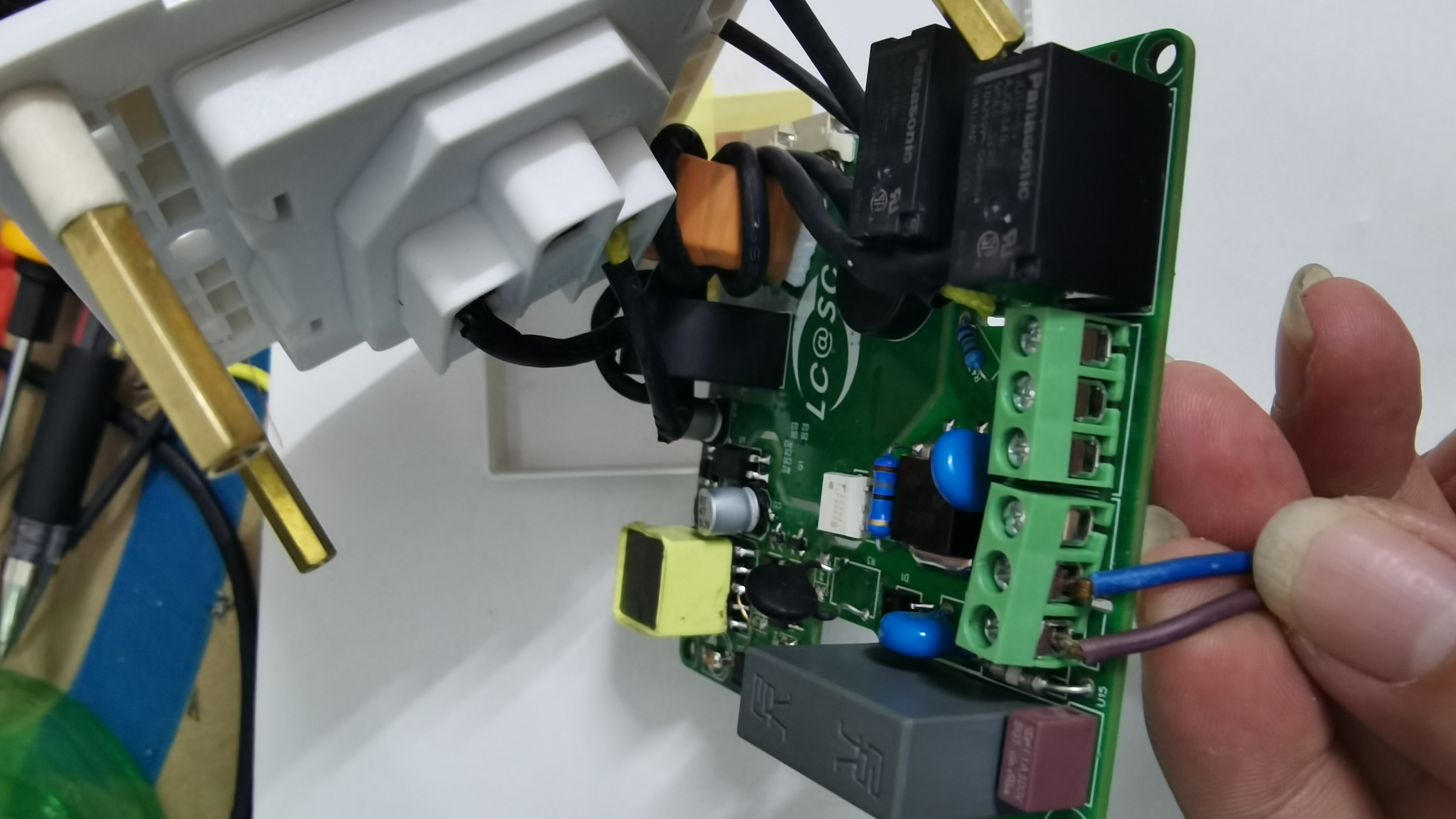

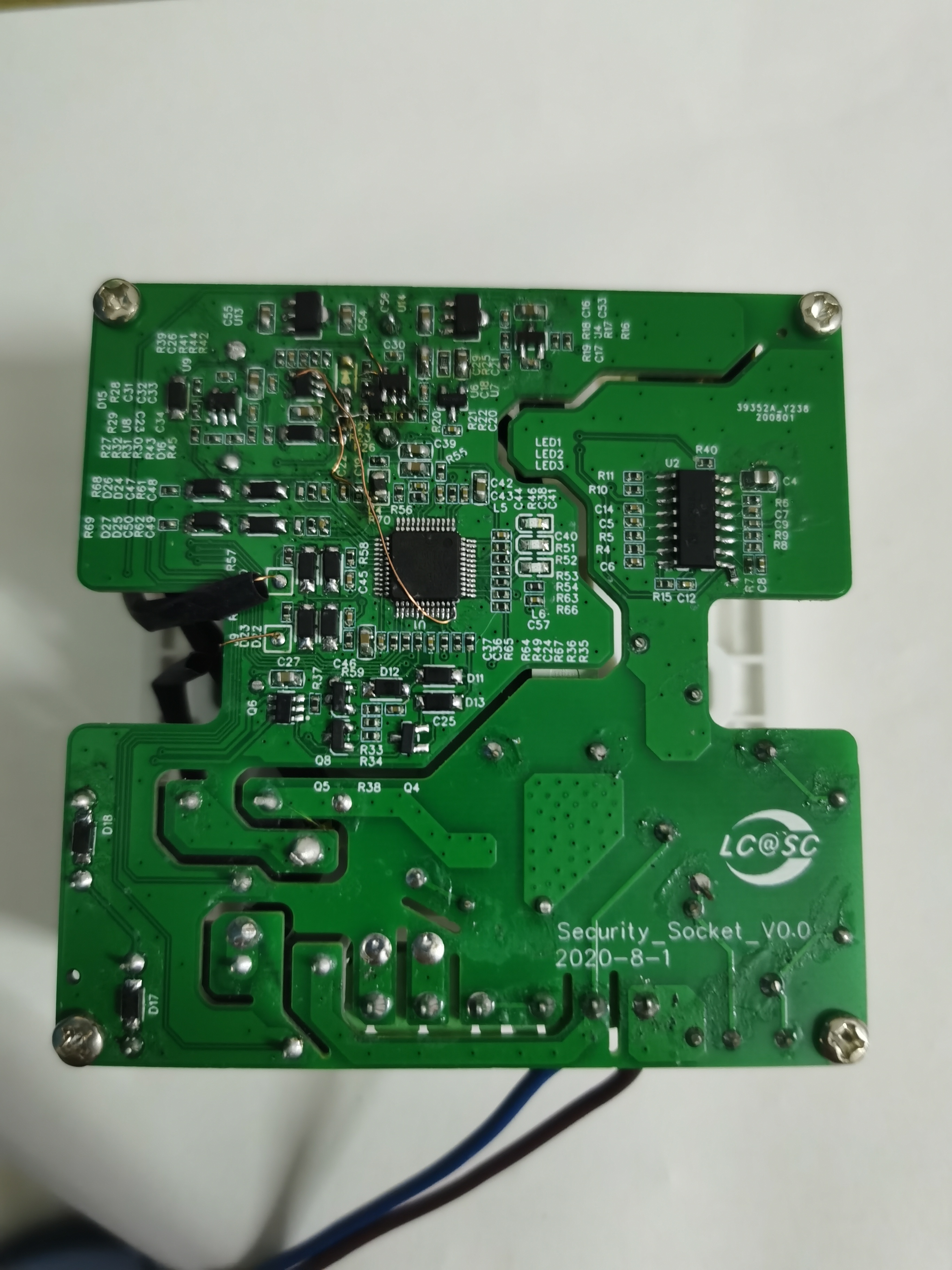

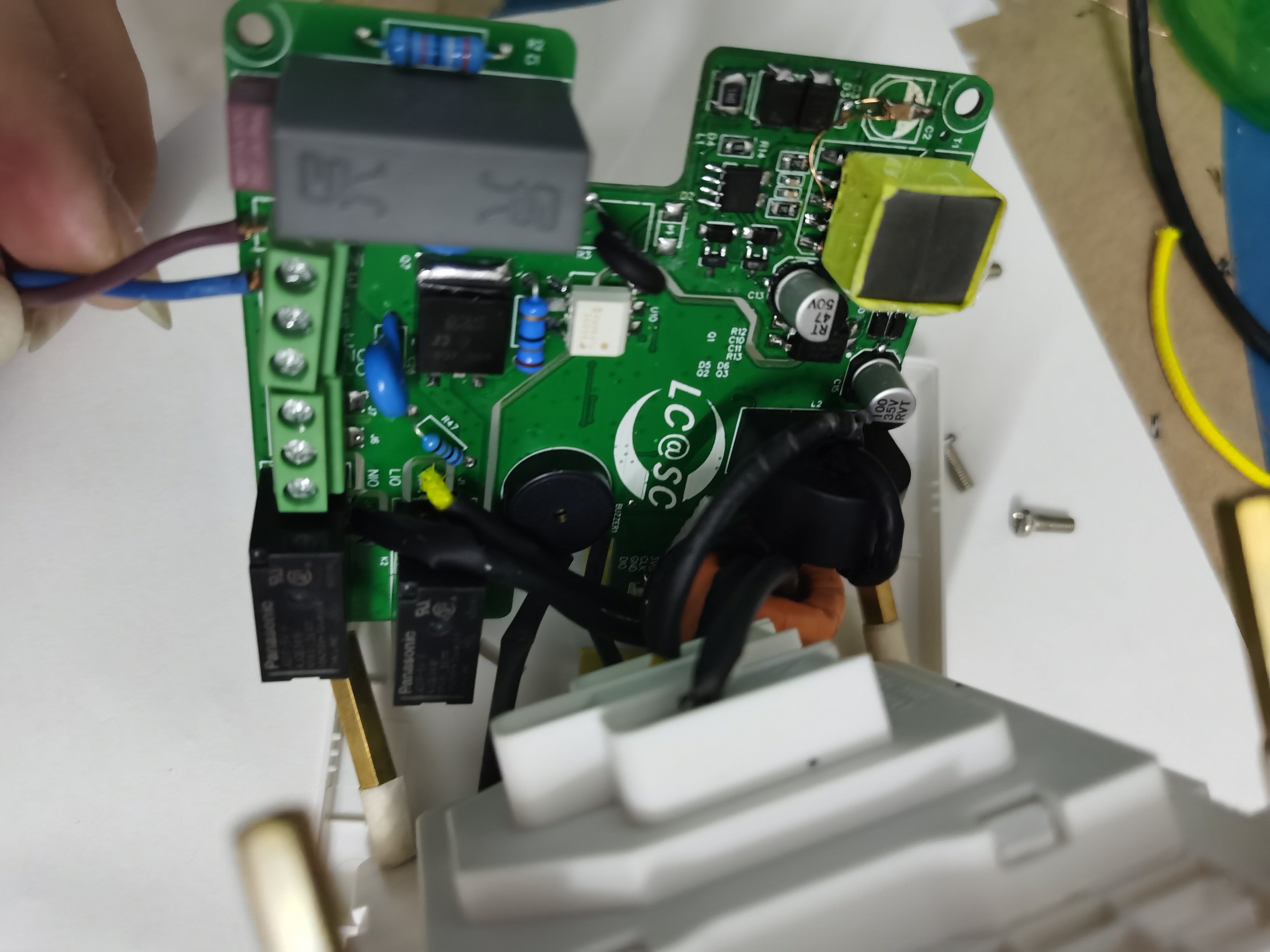

项目主要功能有:短路不输出,过载保护,漏电保护,电压输出中或未输出拔脱插头电源线均可关闭电源输出,电源线L,N两端未插入都不能操控插座输电,从而有效地防止先前意外发生。
*  2、描述项目所面临的挑战及所解决的问题

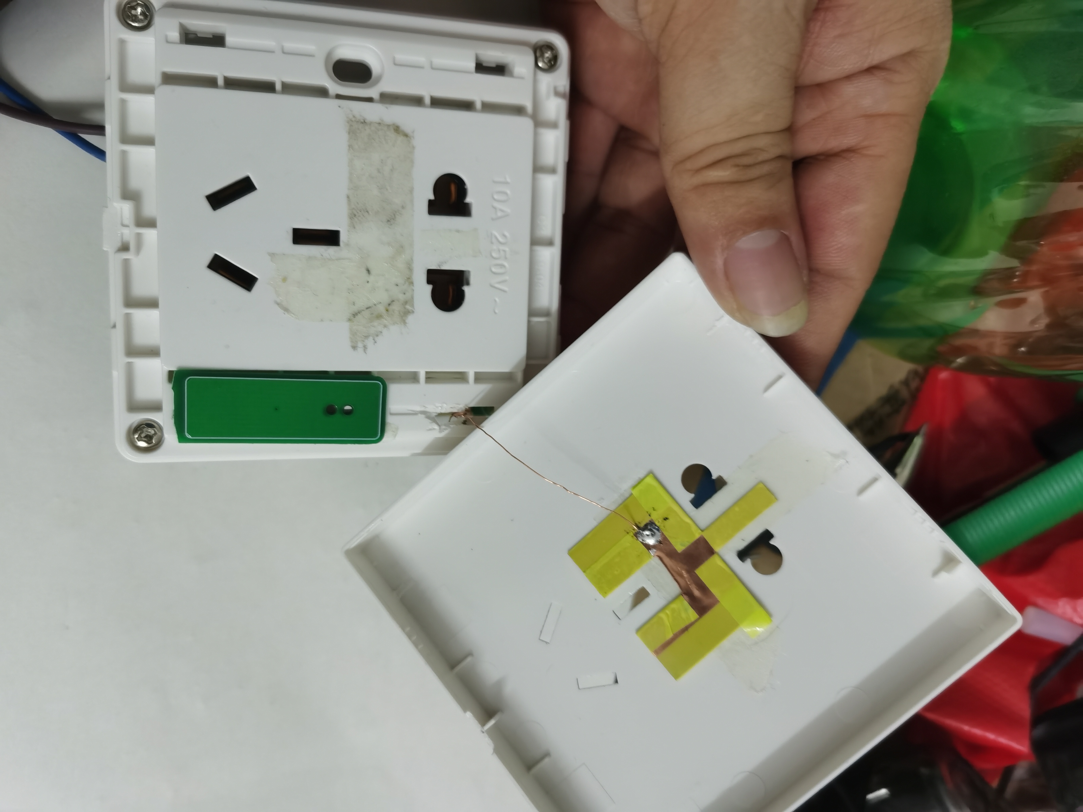

如何在拔脱电源线不论有没有电输出情况下都能将电源关闭输出,所以采用了插座顶部用电容触摸感应的方式进行实际。但问题又出现别的现象,继电器闭合会导致感应值变化,所以在调试程序中使用了实时分段自校正的方式,实现通电或不通电都可以进行冷拔或热拔都可以实现断电输出。
*  3、描述项目硬件、软件部分涉及到的关键点

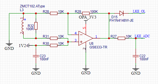

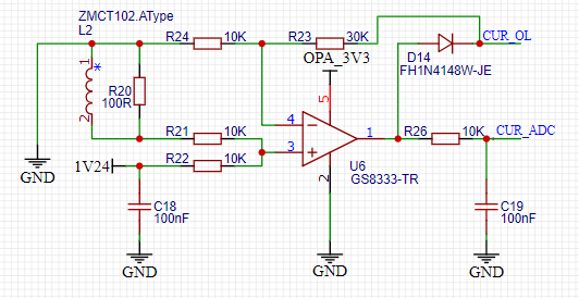

硬件漏电检测保护:
过载电流检测及硬件控制:

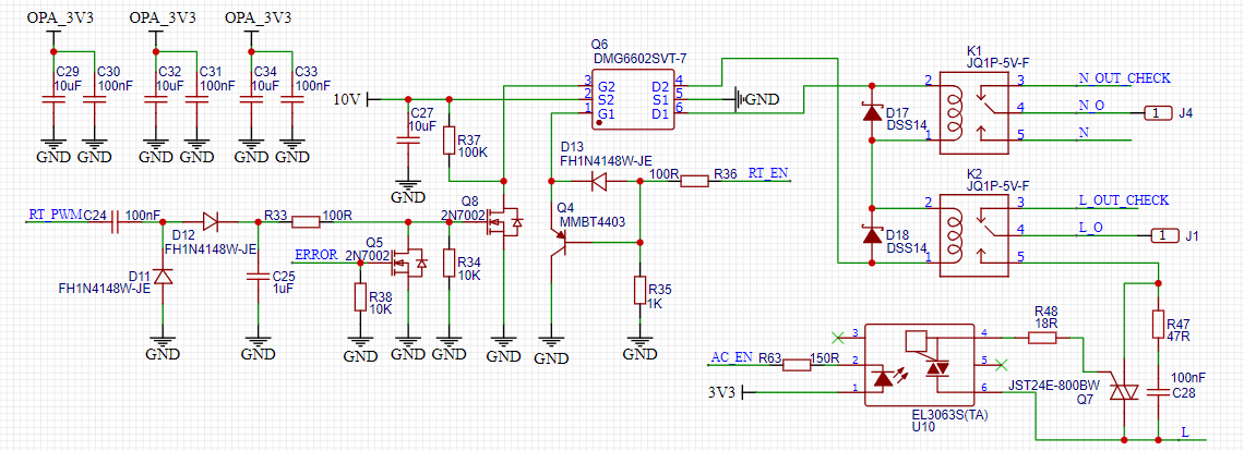

硬件保护机制电路,采有电容隔离控制继电器,使用PWM自举升压开启NMOS管开启:

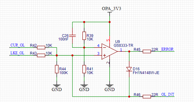

过载,漏电硬件自锁功能电路,原理图中的ERROR网络是硬件自锁通路,并软件上都设用过载,漏电检测来控制上图的AC_EN及RT_EN这两个网络,实现切断所有电源输出通道元件回路:
冷拔或热拔标志代码,其它详见附件。

为防止继电器触点打火现象,采用开启时为先开继电器延时后开启光耦,关闭时是先关闭光耦后延时关继电器的方式。代码如下:
