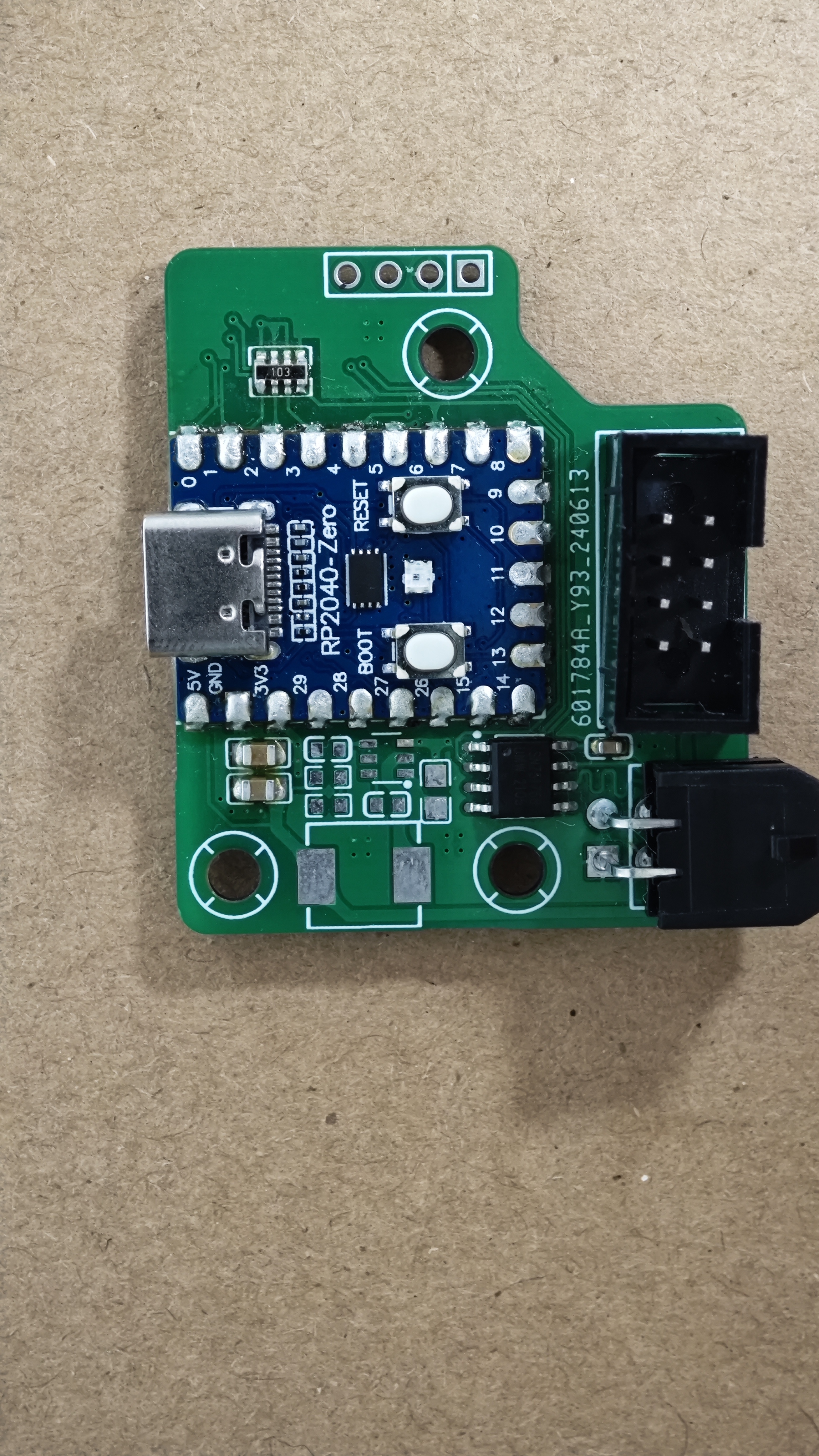

这是AMCU,一个为尝试模拟AMS系统而设计的里程统计装置
简介:这是AMCU,一个为尝试模拟AMS系统而设计的里程统计装置
CC BY-NC 3.0
创建时间:2024-06-12 22:52:52更新时间:2024-07-15 17:23:11
这是AMCU,一个为尝试模拟AMS系统而设计的里程统计装置。
主控采用RP2040,刷写固件更加方便,拖动即可烧录,不需要第三方烧写软件。
电源部分可以焊接电源IC,也可以直接使用电源模块,选择更加自由,电源模块焊接在PCB背面,型号为24V转5V 3A。
因为存在两种不同的焊接方法,实际元件清单放在附件了。图示焊接方法为电源模块焊接方法,此时正面电源IC及其外围无需焊接。
