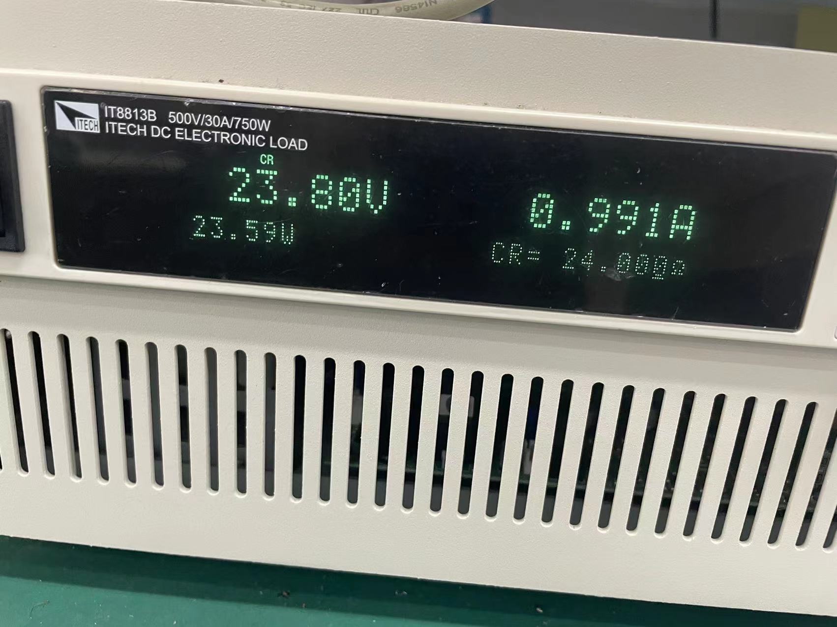

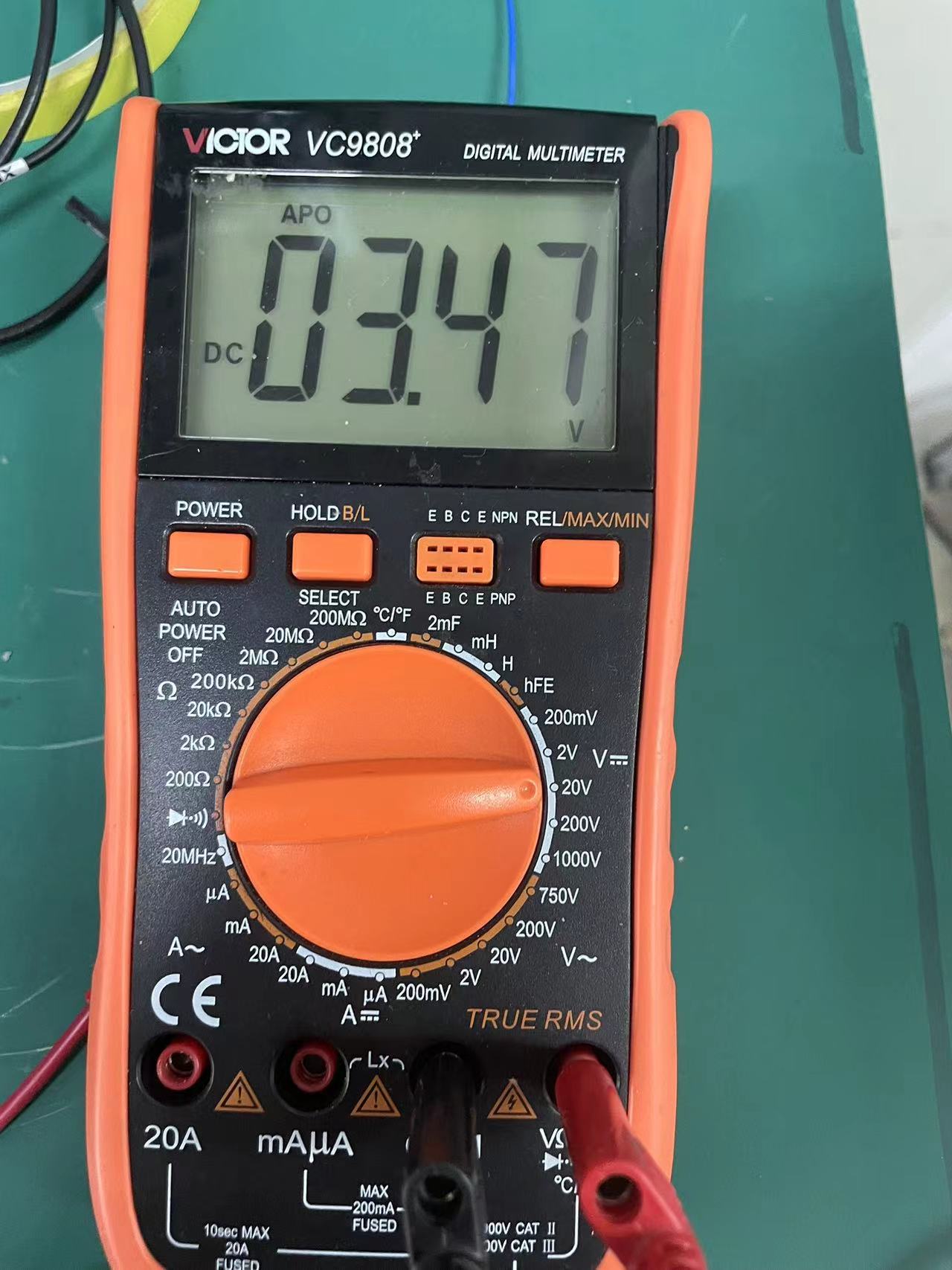

测试结果:
检测条件为24V
输入电流为正向1A时,INA282输出电压为3.47V。
输入电流为反向1A时,INA282输出电压为1.51V。
