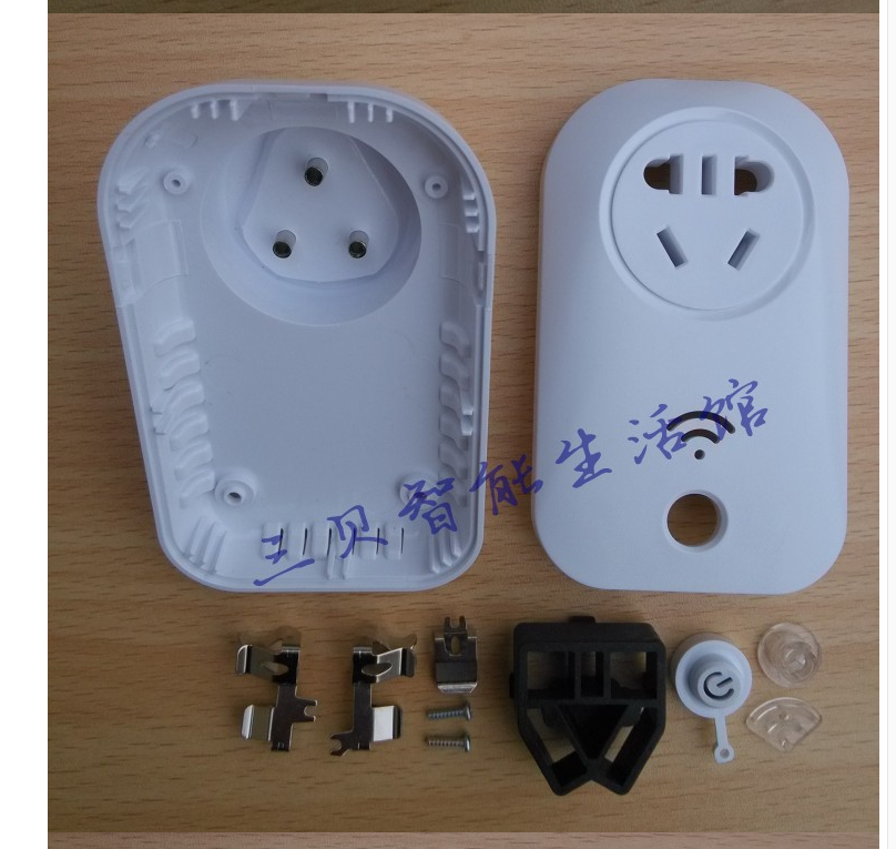

网上购置的外壳套件,调试好可以直接安装使用
以下链接:https://item.taobao.com/item.htm?spm=a1z09.2.0.0.30452e8d4SPe3Z&id=527479647754&_u=c3ucg7ggc78f
(他们家这种类型的外壳还有很多种类,可以挑选便宜合适一点的使用,我购买的这个是8元一整套,5套起拍 “咱们是学习嘛!当然便宜的比较好”)

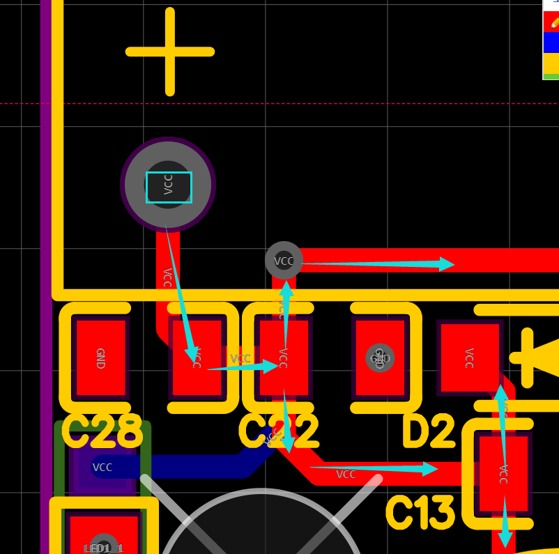

5、电容
在电路中,如果电容用来作为滤波作用,请将电容尽可能的靠近被保护器件,且电源先进入电容再进入被保护器件,如图蓝色箭头所示(C28、C22为220V转5V过后,VCC输出旁的滤波电容)
