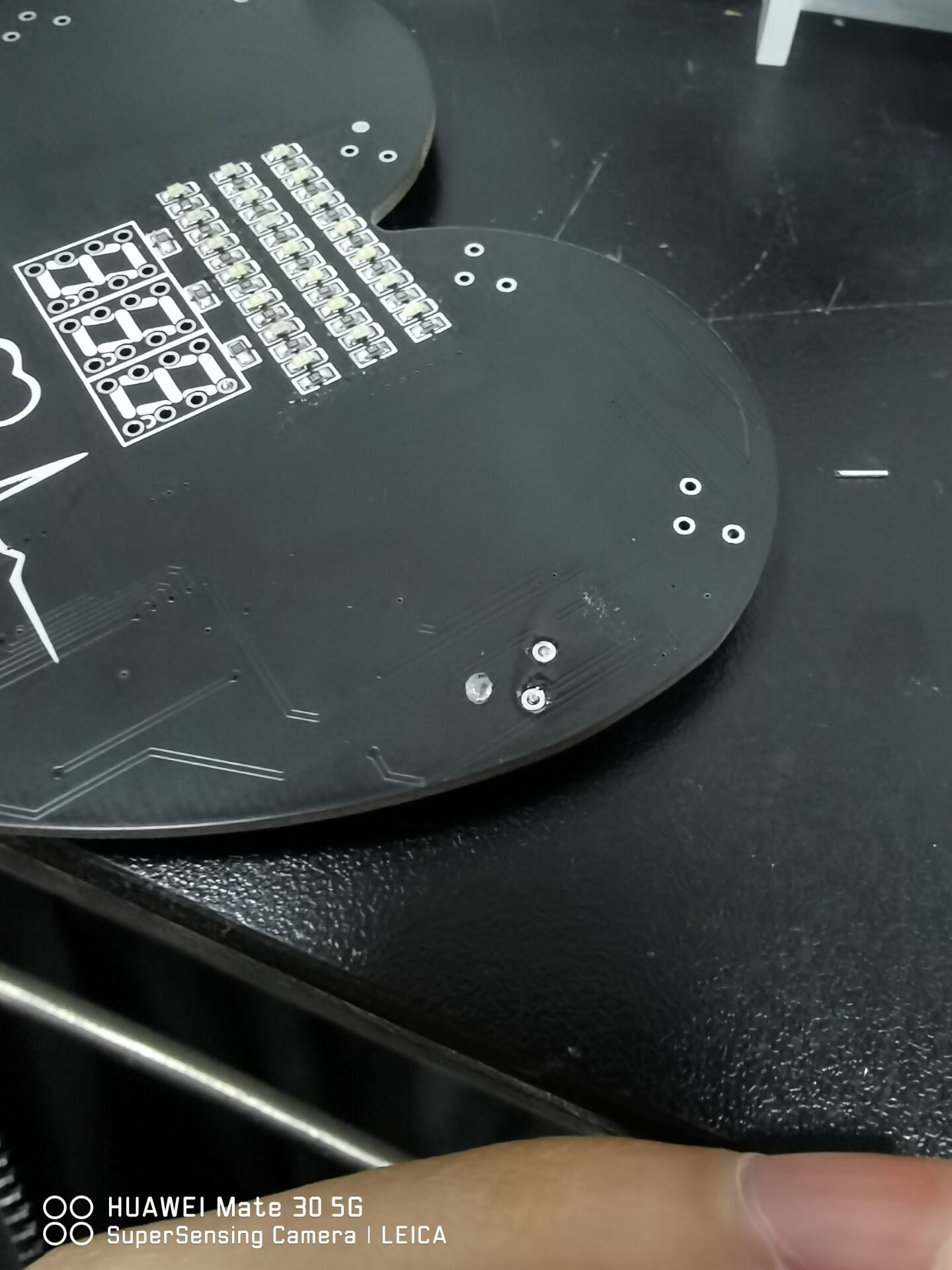

简介:该工程为纯硬件电路,实现功能为检测心跳,一共为两个阶段,目前阶段一测试版已经完成,修复版本一原理图不合理部分,功能基本能够实现。目前原理图及PCB已经升级为第二阶段版本二(最终版),测试等将陆续发布。

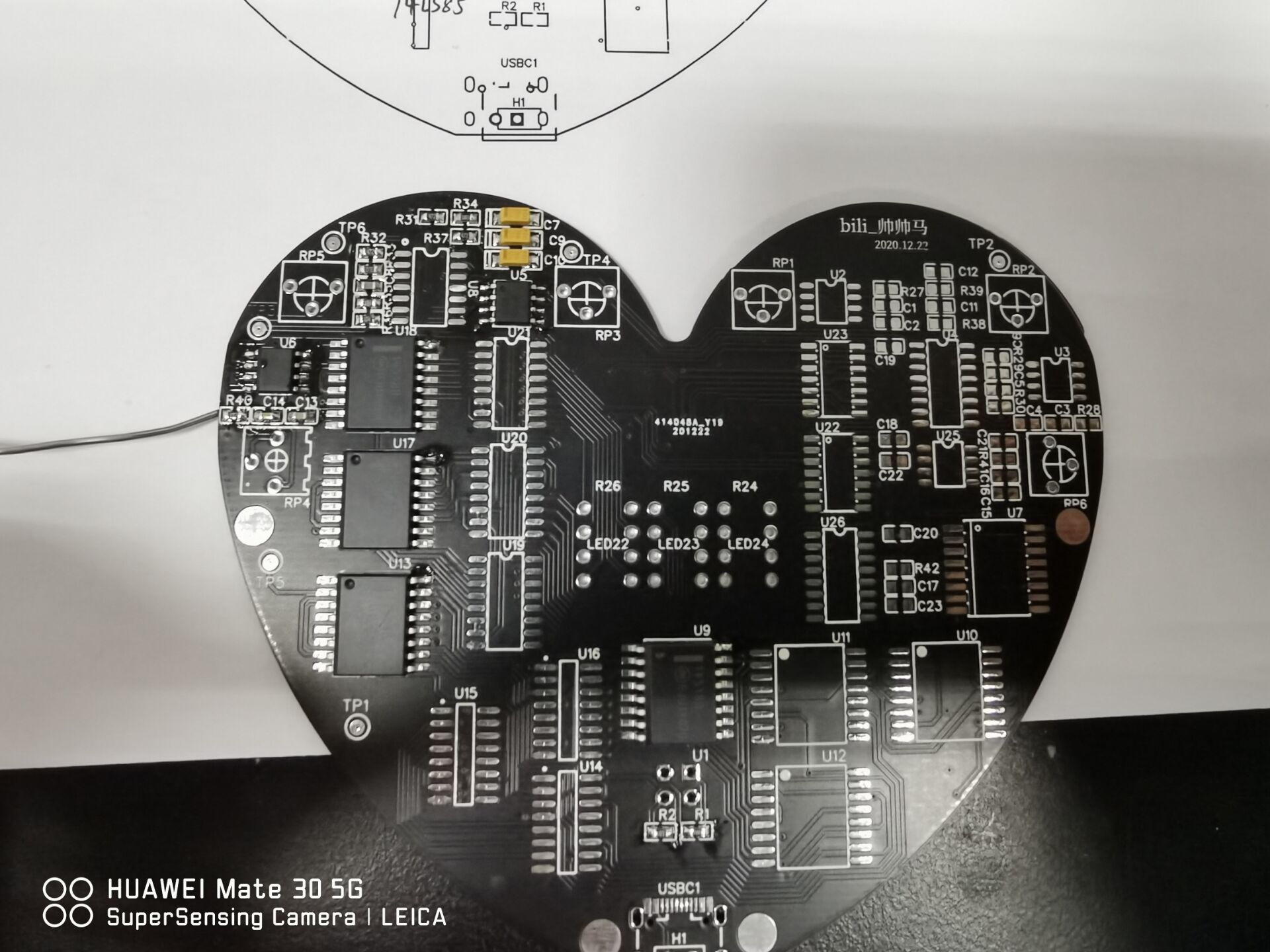

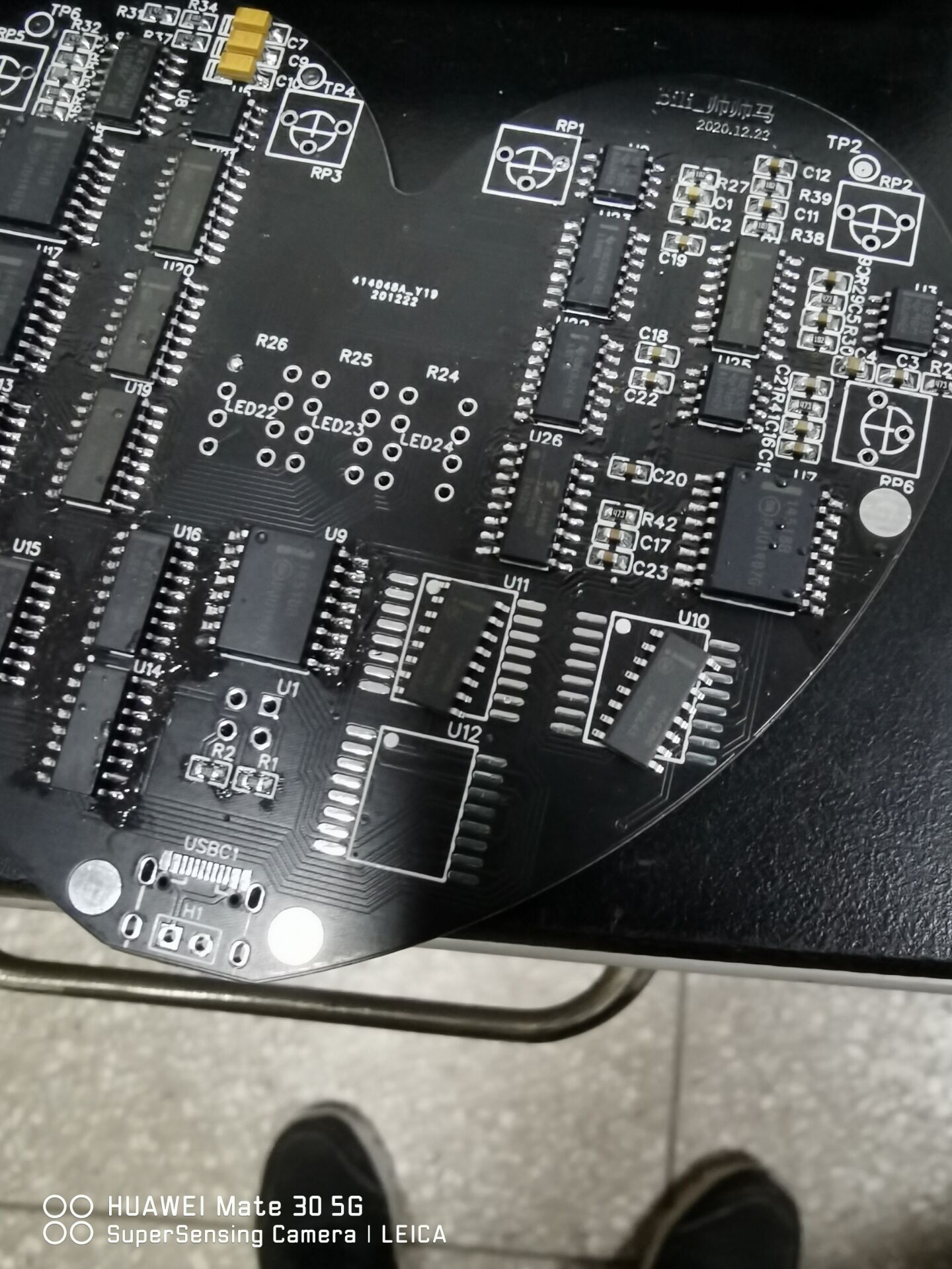

二、焊接注意事项

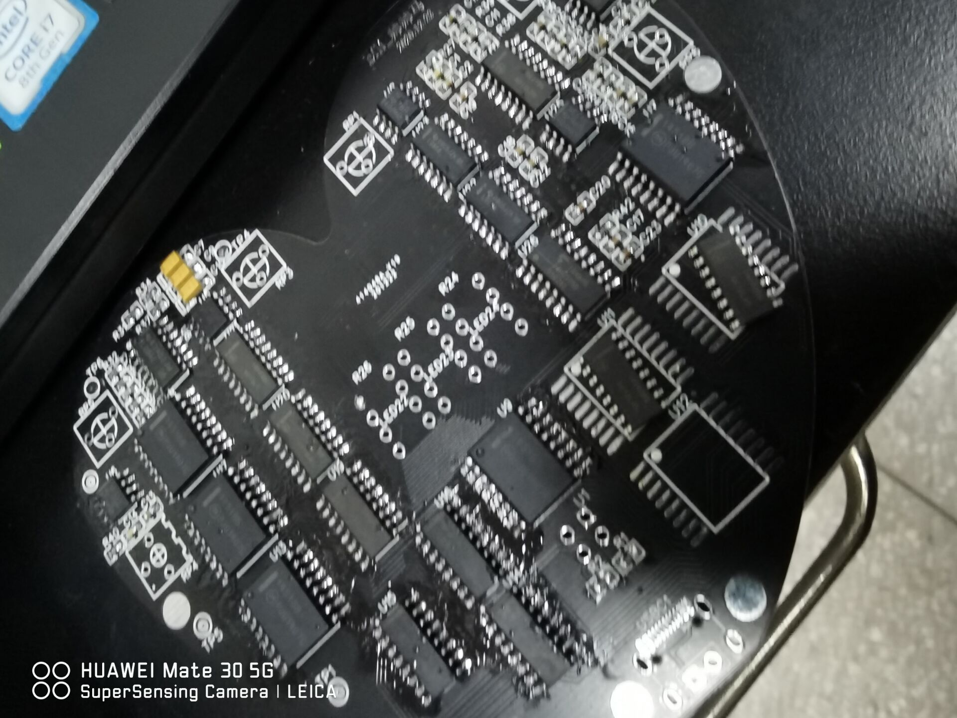

        特别建议先焊接电路板背面器件多的一边,条件有限,我就选择手焊了,有条件的可以采用加热台配合焊锡膏使用。
(1)先焊接矮的器件(焊接完成过后不影响焊接其它器件的器件)
(2)其次其余器件(发现有3个同一型号芯片封装错误)(这是第一版)
(3)焊接这三个错误封装的器件(第一版本)

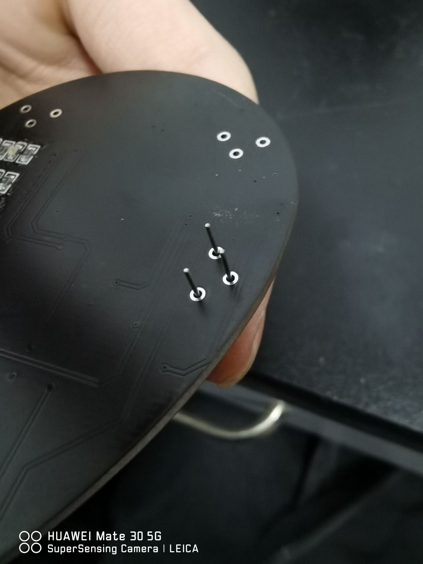

(4)焊接插件应该注意如下处理
                (A)焊接之前
                (B)处理过后

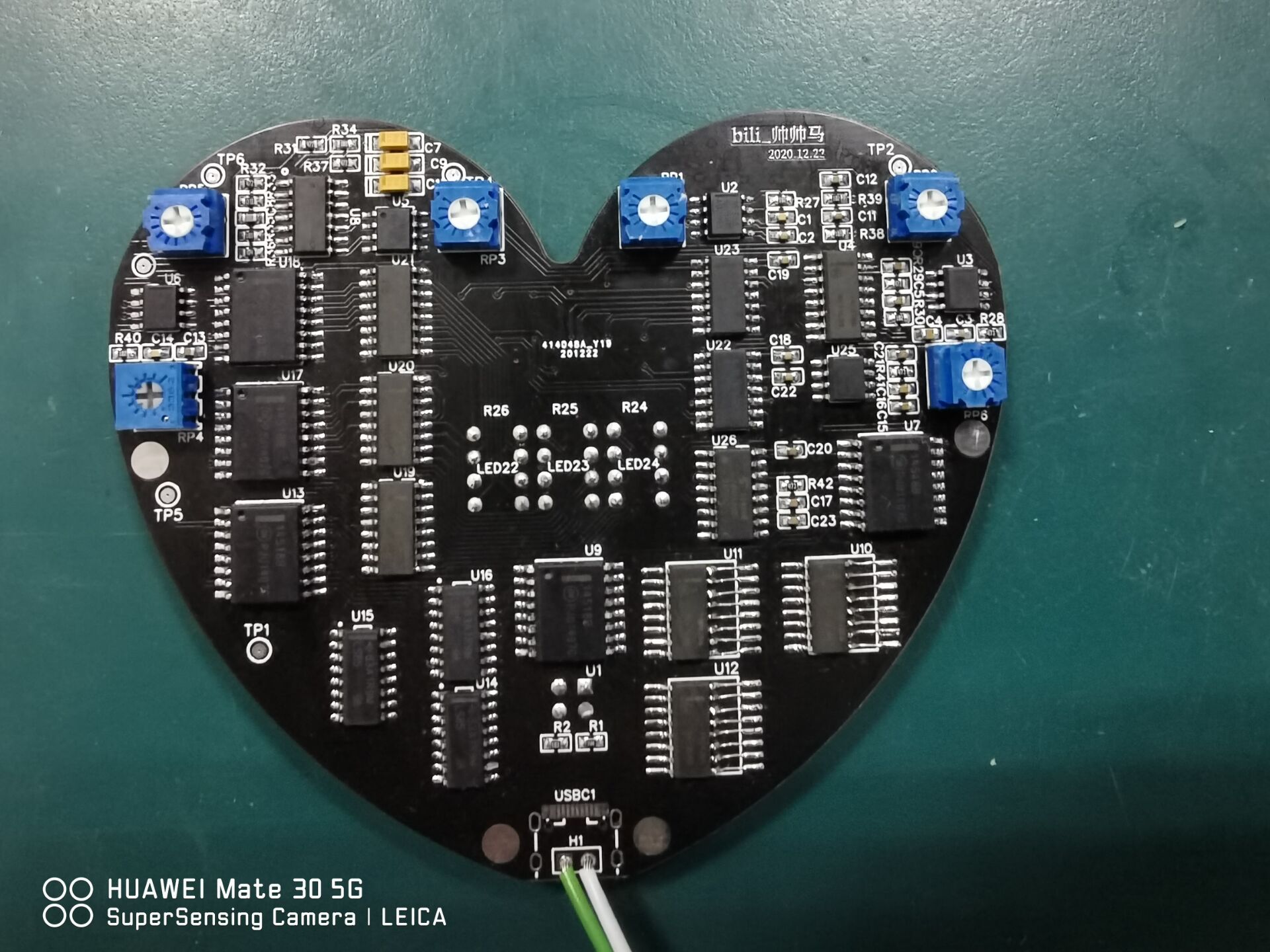

(5)焊接完成过后(H1处先不焊接TYP-C插座,先焊接电源线进行测试,测试成功再取下电源线,焊接TYP-C接口)

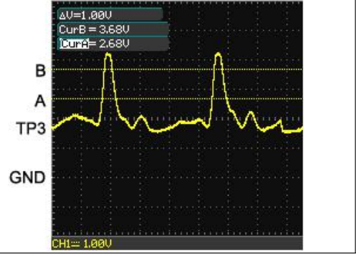

三、调试注意事项
        (1)按照如下要求完成校准工作
                     调整RP1,使 TP1的频率为666Hz。
                     调整RP4,使TP5的频率为40kHz。
                     调整RP2,使TP2的频率为1Hz。
                     调整RP6,使IC25_3的频率为10Hz。
                     调整RP5,使TP6的电压为2V。
                     用示波器测量 TP3,用 RP3 调整U5.1的2脚电压,如下图所示。(U5.1的2脚的电压等于A与B之间

            (2)视频材料为第一版本所呈现的效果,其中仔细观察会发现第二排LED灯流动方向与上下两排LED灯流动方向相反,这个是版本一中绘制LED灯时灯序未放置正确造成,版本二电路板已经修改,功能正常

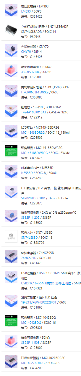

PCB
1 /
1 LED-0603_R LED1,LED2,LED3,LED4,LED5,LED6,LED7,LED8,LED9,LED10,LED11,LED12,LED13,LED14,LED15,LED16,LED17,LED18,LED19,LED20,LED21 LED0603_RED 21
2 SLR0281DBC1BD LED22,LED23,LED24 LED-SEG-TH_8P-L7.4-W10.0-P2.54-S5.00-TL 3
3 150 R1 R0603 1
4 10k R2 R0603 1
5 1k R3,R4,R5,R6,R7,R8,R9,R10,R11,R12,R13,R14,R15,R16,R17,R18,R19,R20,R21,R22,R23,R30,R40 R0603 23
6 330 R24,R25,R26 R0603 3
7 CNY70 U1 OPTO-TH_CNY70 1
8 10NF C1,C14 C0603 2
9 100NF C2,C3,C5,C6,C11,C12,C13,C15,C17 C0603 9
10 10UF C4 C0603 1
11 1u C7,C9,C10 CASE-A_3216 3
12 22PF C8 C0603 1
13 100k R27 R0603 1
14 47k R28 R0603 1
15 4.7k R29 R0603 1
16 4.7K R31,R32,R37 R0603 3
17 1M R33 R0603 1
18 10K R34,R35,R38 R0603 3
19 100K R36 R0603 1
20 1K R39 R0603 1
21 100K RP1,RP2,RP3,RP6 RES-ADJ-TH_3323P 4
22 测试点 TP1,TP2,TP3,TP4,TP5,TP6 TEXT_LCEDA 6
23 NE555D U2,U3,U6,U25 SOIC-8_L5.0-W4.0-P1.27-LS6.0-BL 4
24 CD4027 U4 SOP-16_L10.0-W3.9-P1.27-LS6.0-TL 1
25 TLC393 U5 ESOP-8_L4.9-W3.9-P1.27-LS5.8-BL 1
26 4518N U7,U9,U13,U17,U18 SOIC16E 5
27 TL074P U8 SOIC-14_L8.7-W3.9-P1.27-LS6.0-BL 1
28 4042N U10,U11,U12 SOIC-16_L9.9-W3.9-P1.27-LS6.0-BL 3
29 2K RP4 RES-ADJ-TH_3362P 1
30 50K RP5 RES-ADJ-TH_3323P 1
31 74LS85 U14,U15,U16 751B-05_N 3
32 4543 U19,U20,U21 SOIC-16_L9.9-W3.9-P1.27-LS6.0-BL 3
33 74LS86N U22,U23 SOIC14N 2
34 1UF C16 C0603 1
35 0.1u C18,C19,C20,C21,C22,C23 C0603 6
36 HDR-F-2.54_1x2 H1 HDR-F-2.54_1X2 1
37 47K R41,R42 R0603 2
38 USB3.1C16PFSMT USBC1 USB-C-SMD_TYPE-C-USB-17 1
39 74HC595 U26 SOIC-16_L9.9-W3.9-P1.27-LS6.0-BL 1
