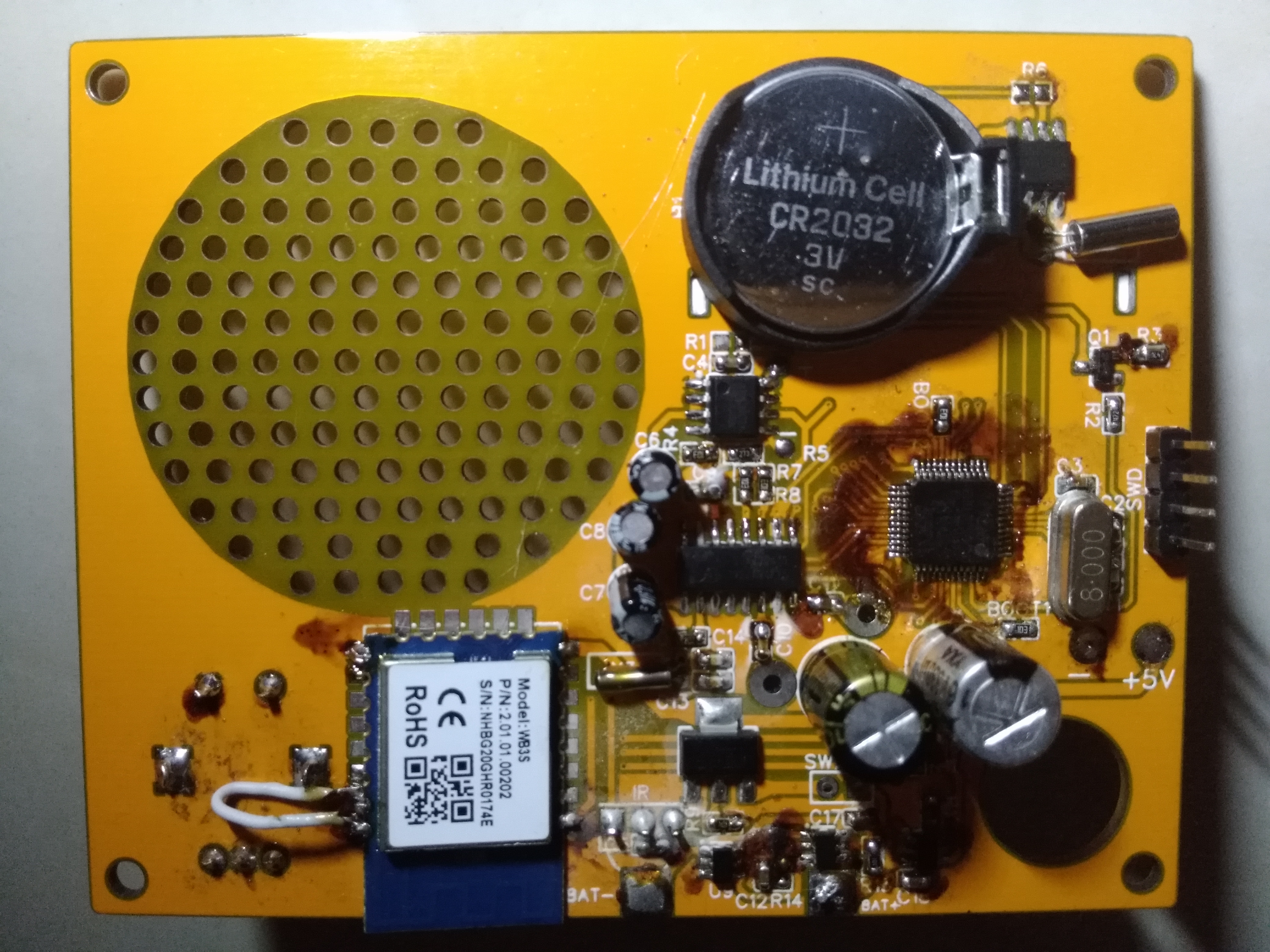

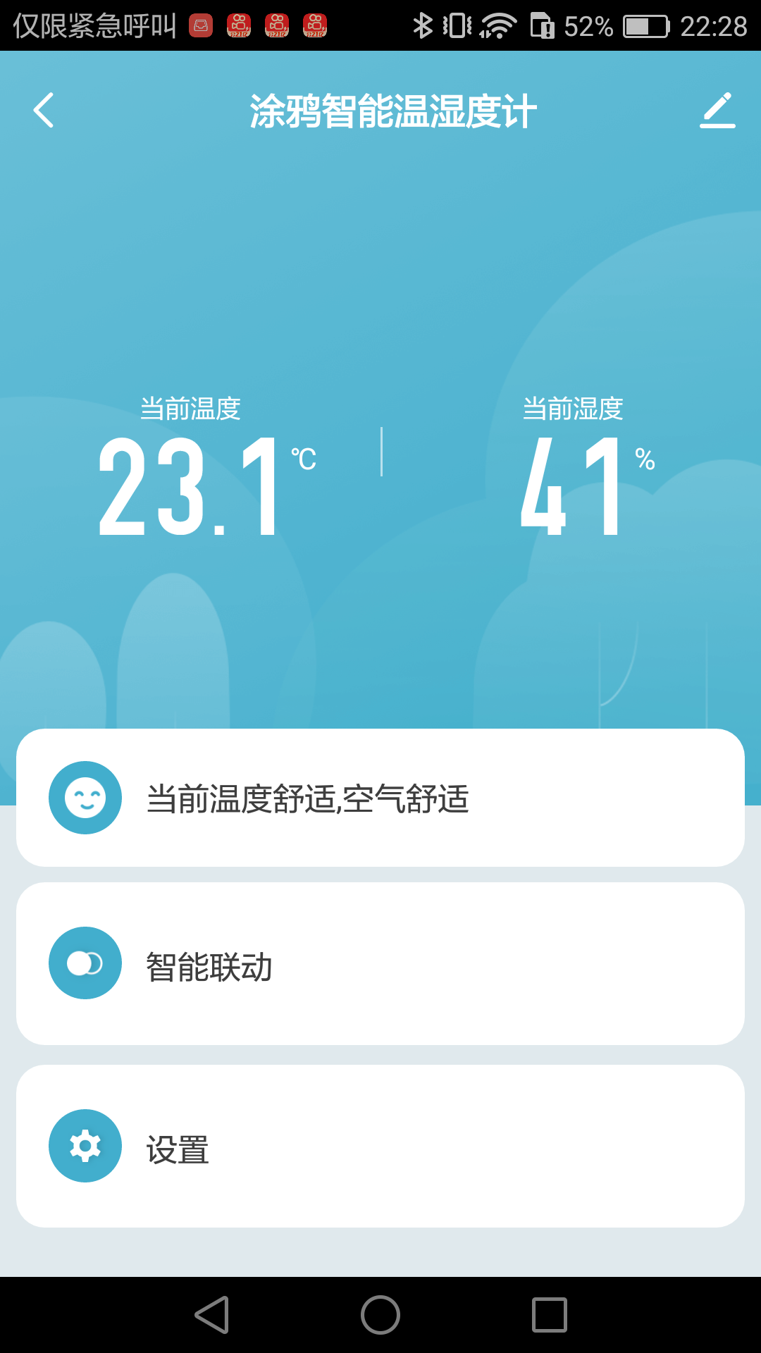

涂鸦智能温湿度计,LCD温湿度显示。选用MCU读取温度值并用LCD显示温度,并通用涂鸦WB3S模组连接涂鸦物联网平台,实时传输温度数据。
简介:涂鸦智能温湿度计,LCD温湿度显示。选用MCU读取温度值并用LCD显示温度,并通用涂鸦WB3S模组连接涂鸦物联网平台,实时传输温度数据。
创建时间:2021-01-18 18:21:03更新时间:2022-06-23 23:32:46

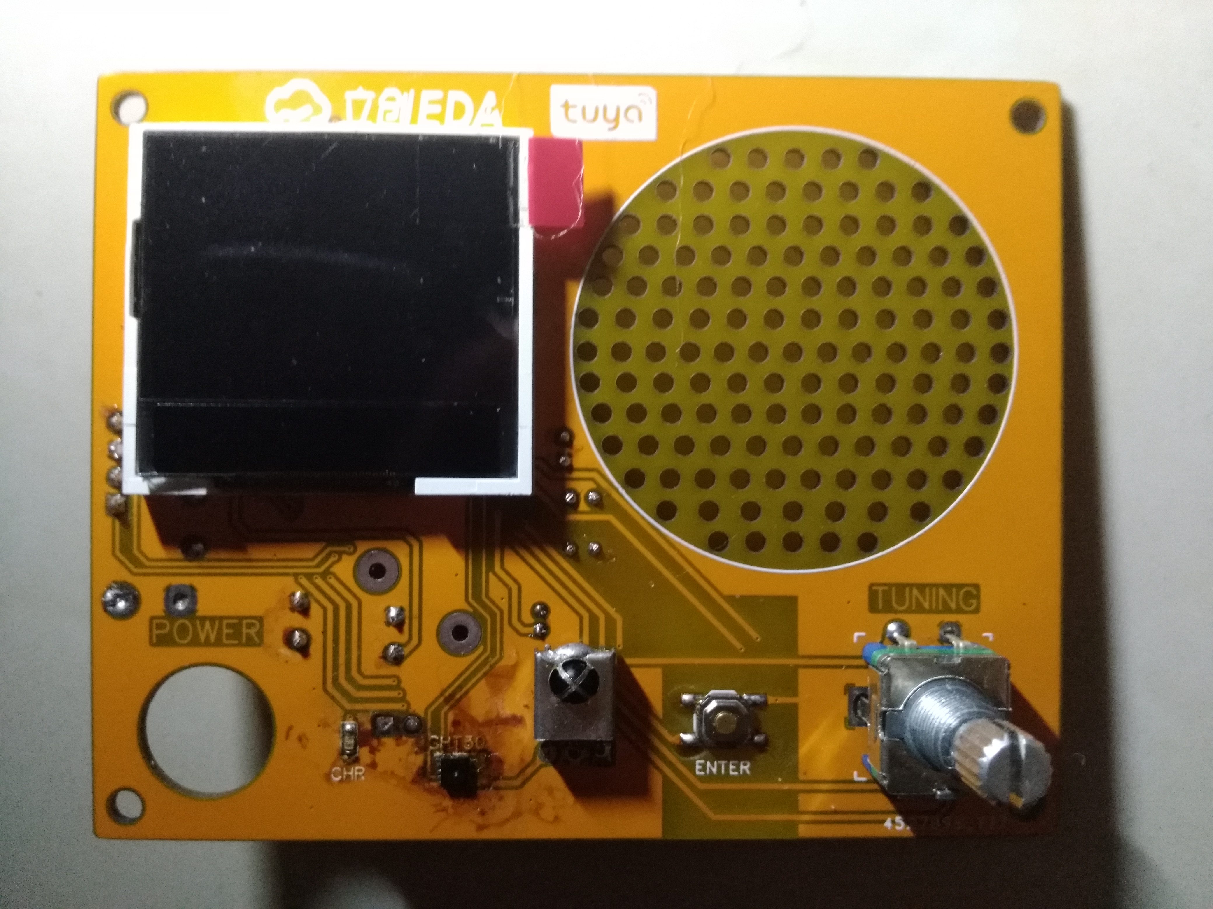

涂鸦智能温湿度计,LCD温湿度显示。3月6日晚已全部调试完成,但PCB板子不小心跌落到地上,液晶屏摔了下来,不显示了,等换上一片新的液晶屏,亮屏后,拍照再上传了。期间出现很多故障,不断百度原因,故障一一排除。最难的是I2C的调试,温度130,湿度100,以为SHT30未焊好,就不断加焊,但SHT太小,很难焊,温度还是显示130,湿度还是100,怀疑SHT焊坏。但不甘心,又度娘一阵,发现有伙伴有相似问题,读SHT30时,要等待它应答完成后,才能接收它送过来的温湿度数据,于是增长延时的时间,奇迹出现了,温湿度数据正常了!
