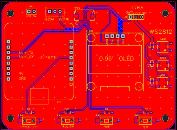

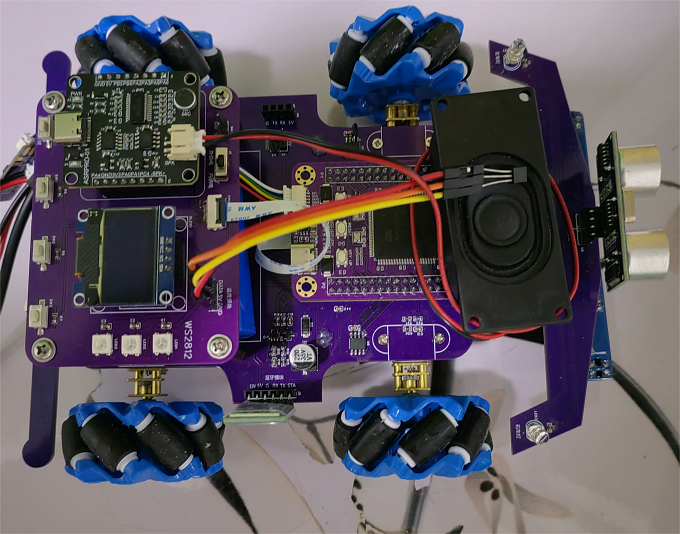

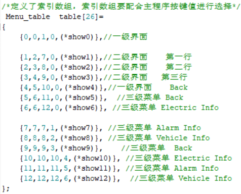

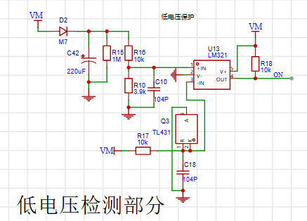

本项目小车底板采用功能扩展板,通过组装的方式进行功能的增加,方便初学者入门,多级菜单界面模式切换轻松简单。
简介:本项目小车底板采用功能扩展板,通过组装的方式进行功能的增加,方便初学者入门,多级菜单界面模式切换轻松简单。
