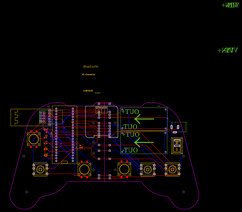

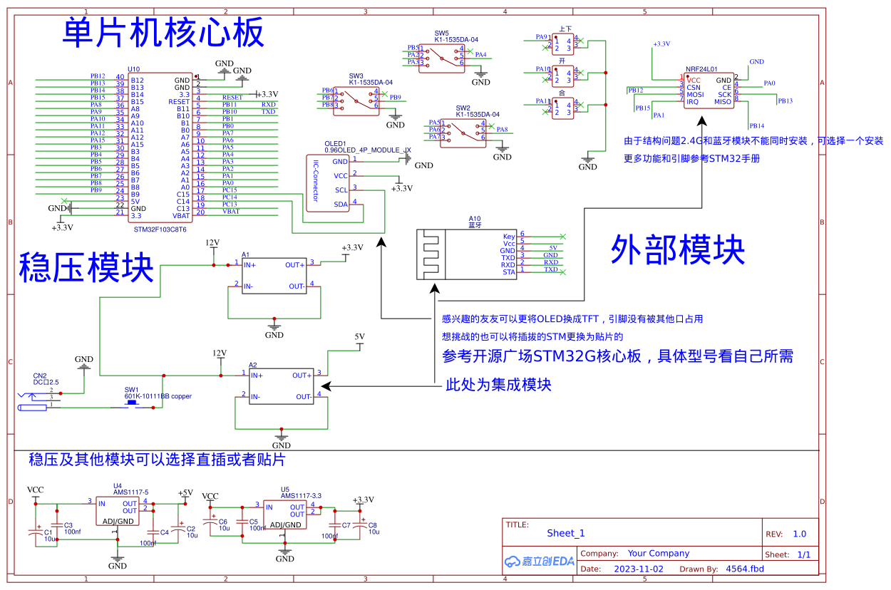

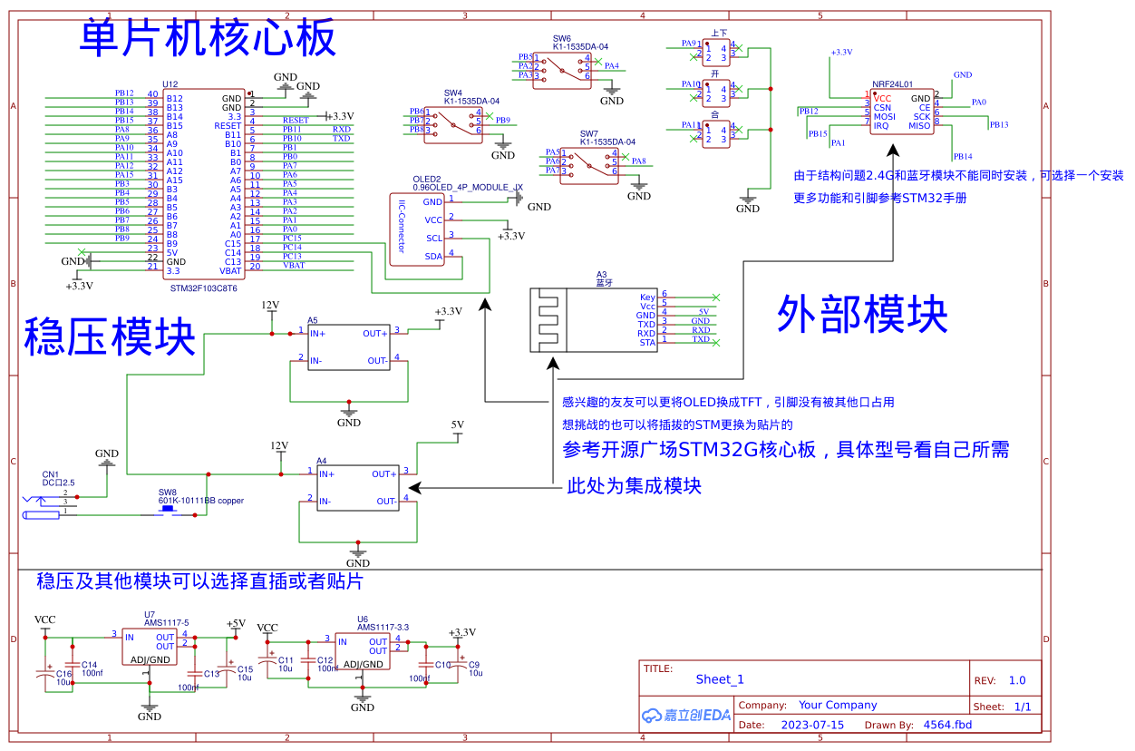

通过给STM单片机写入程序来控制蓝牙或2.4G发送指令,可以通过显示屏来获取当前指令,播报动画,之后会将遥控器的代码放在评论区哈。

本 设 计 通 过 将 S T M 3 2 和 通 信 模 块 结 合 ,通 过 按 压 指 定 的 按 键 触 发 单 片 机 信 号 口 高 低 电 频 变 化 来 检 测 是 否 按 下 ,并 发 出 相 应 指 令 来 控 制 小 车 做出 对 应 的 指 令,通 过 将 两 块 遥 控 器
电 路 板 拼 接 起 来,可 以 大 大 增 加 遥 控 器 的 有 效 面 积, 从 而 实 现 更 多  控 制 操 作, 遥 控 器 可 以 使 用 蓝 牙 或  者 2.4 模 块 , 不 想 花 钱 但 是 还 想 做 大 摇 控 器 的 宝 子 们 可 以 参 考 一 下 拼 版 结 构 , 拼 板 结 构 须 知 板 间 线 路 的 距 离 以 及 位 置 需 要 和 底 部 拼 板 结 构 相 对 应 ,不 然 回 来 可 能 不 好 安 装。
