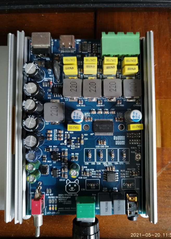

TPA3116或TAP3118,PD或QC供电(12-20V),也可以DC口供电。 加了前级运放,单电源供电。 开机,关机没有噗噗声。
简介:TPA3116或TAP3118,PD或QC供电(12-20V),也可以DC口供电。 加了前级运放,单电源供电。 开机,关机没有噗噗声。
创建时间:2021-05-03 10:59:17更新时间:2022-05-25 21:28:09

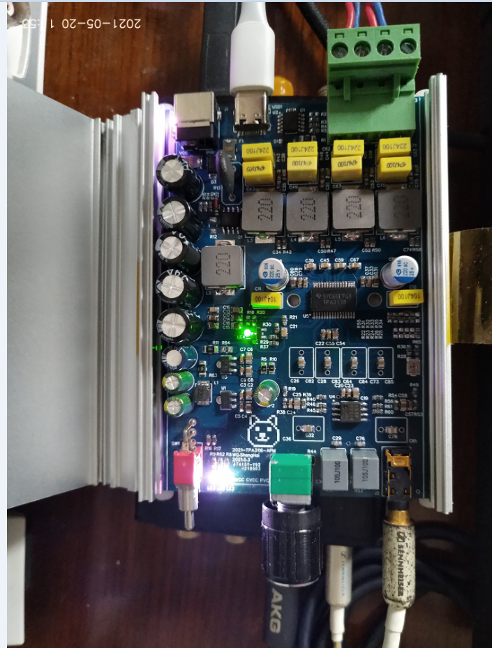

用了CH224K诱骗PD 或QC。
实测18W 的QC充电头就够一般4寸音箱使用了,不用考虑散热。
按照手册,器件齐全,预留的功能选择的电阻,可自行查阅手册。
没有花里胡哨的器件,所以不HIFI。听个响^U^。
加了前级运放 5532,单电源供电。

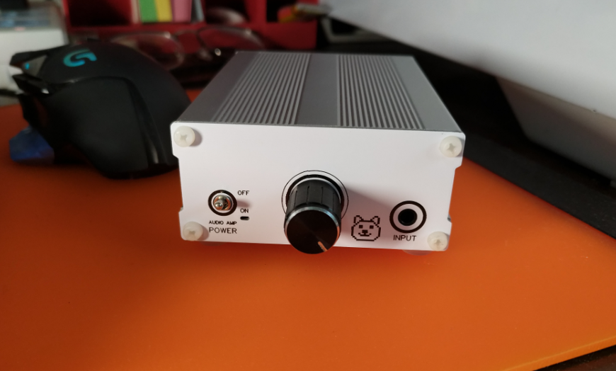

开关,和音量电位器可能与一般的使用习惯不同。
开机,关机没有噗噗声。

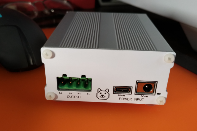

铝壳使用 76*35*100 的盒子。
仅限于学习,切勿用于商业用途。
祝大家DIY愉快。
---------------------------------2021.5.23---------------------------------------------------------
更新前后面板。

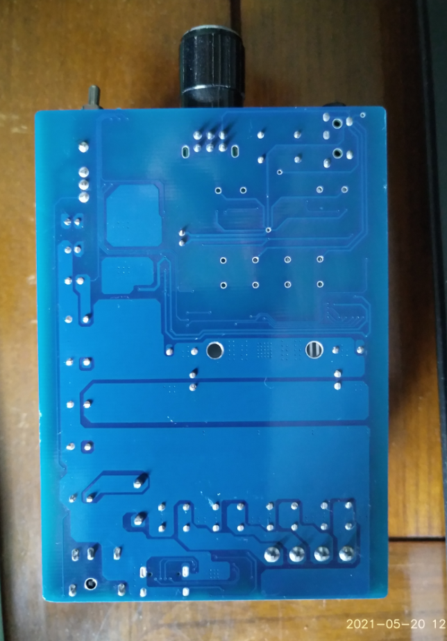

感谢网友指正,一些错误已更新。
原理图已更新。
1)
CH224K可能有二种不同的版本
1,有内置5.1K电阻在CC1,CC2,不焊R4,R5
2,没有内置5.1K电阻,焊接R4,R5
可以用万用表测量CC脚
2)
运放为NE5532
R45,R46,R60,R61 由于从先前版本复制过来
忘了改正,导致增益过大。
感谢热心网友指正。
3)
C21可改100uf 电解电容 改善开机POP
R37 改1K 改善关机POP
R21上反并一个二极管 如D0
再次感谢!
