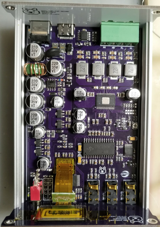

 1、项目功能介绍

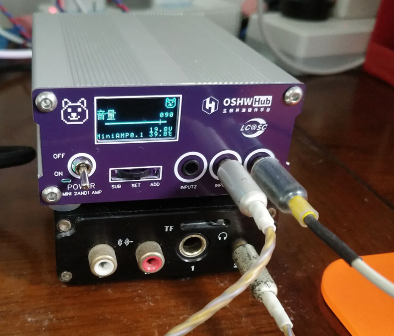

二合一迷你功放,使用PD或DC口供电 12V-24V。
集成D类功放和耳机放大器,数字音量与均衡器控制。
二路音频输入选择,耳机输出,功放输出选择。
使用HK32F030M,PT7313,TPA6138,TPA3116。
2、项目属性
首次公开,原创。
3、开源协议
4、硬件部分
PCB使用4层板制作,体积尽可能小,干扰小,噪音低。
外壳使用铝型材外壳,前后面板均为PCB板制作。
散热使用导热硅胶片填充PCB底面与铝外壳散热。

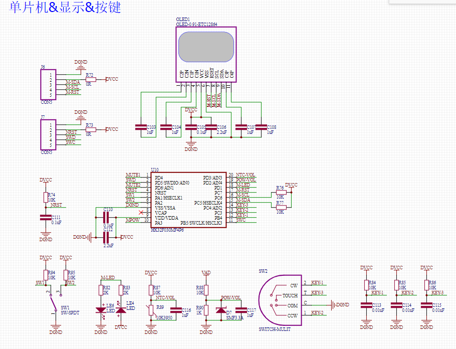

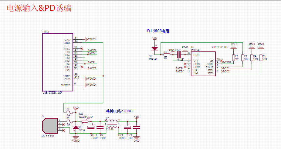

 1)电源输入,电源12V-24V供电,也可以使用PD,或QC 适配器供电,CH224K PD会诱骗至20V,也可以用12V的QC适配器。

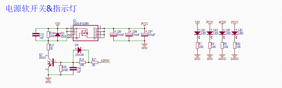

2)使用PMOS作为功放与耳放的电源开关,由单片机控制。
3)使用HK32F030MF4P6,低成本,小体积,单片机。OLED显示器屏(SSD1306),波轮开关(LC商城编号C318951)方便显        示控制。
     同时采集了输入电压,温度。(欠压保护,过热保护)。
     SW1为软开关,单片机控制,方便控制后端电源。
3) PT7313采用I2C与MCU通讯。
      可以控制音频输入通道的选择(这里使用了二个输入通道),二路音频输出一路至耳放,一路至功放。
      同时MCU通过PT7313控制音量,高音,低音,平衡与增益。

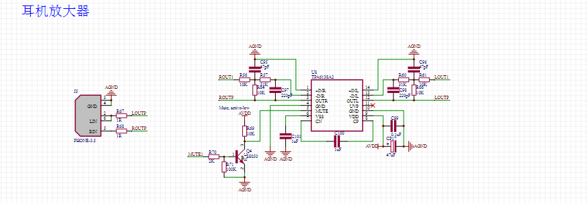

4)耳机放大器使用TPA6138,R56,R57,R60,R61来控制增益, 低失真,免去输出电容。

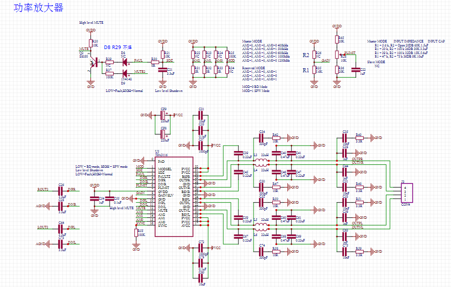

5) 功率放大器采用D类功放,TPA3116或TAP3118。高效率,大功率,小体积,低发热。
