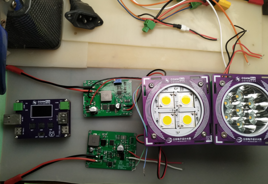

FP7208大功率LED升压驱动板 测试板,8-16V输入,20-40V输出,最大50W,效率实测91%+
简介:FP7208大功率LED升压驱动板 测试板,8-16V输入,20-40V输出,最大50W,效率实测91%+
创建时间:2022-08-01 12:12:20更新时间:2022-08-02 09:55:54
测试板,为做大功率手电筒准备。
设计2-4串锂电输入,20-36V输出,最大50W,PWM或电位器调光,测试使用4颗36VCOB。效率实测91%+
NTC为过热保护,温度>60度时降低电流。具体参数可以参考数据手册计算。
实物二极管封装画反了,临时使用SMC封装二极管测试用,电容也没找到合适的。。。。。。测试时参数比较极限。
U2为HT7533,图上有误。
图纸上已经更改过了。也上传了AD源文件,供参考。
