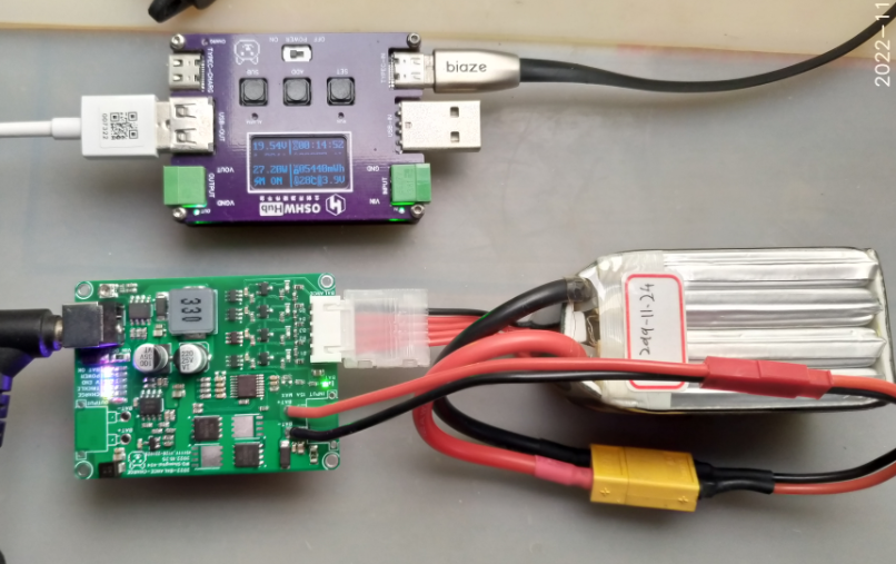

 3S 4S 锂电充电板  带保护 平衡,
FM8254AAV 做保护芯片,可用于3S 或 4S 锂电。
HY2213-BB3A 作为被动平衡芯片,设计了放电指示灯。
XL4001E1 充电使用,最大电流2A。可调电压,电流,效率比较低,发热量大,板子背面需要加散热片。
LM358 用了个运放来指示,充电状态。
