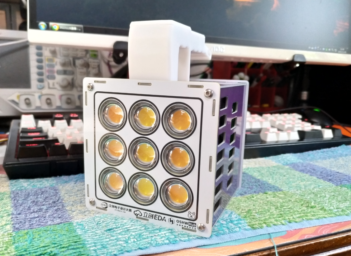

 大功率多色温手电筒,最大功率100W,谁的童年不想要一个手电筒呢?(bushi)
延续了 『拐角小手电』的一些设计。
流水帐比较啰嗦,感谢收看。
设计思路。

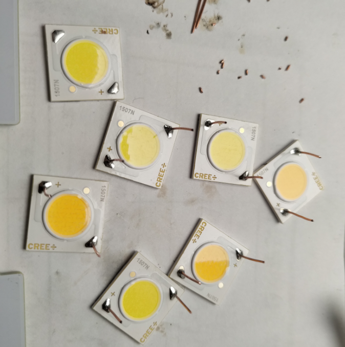

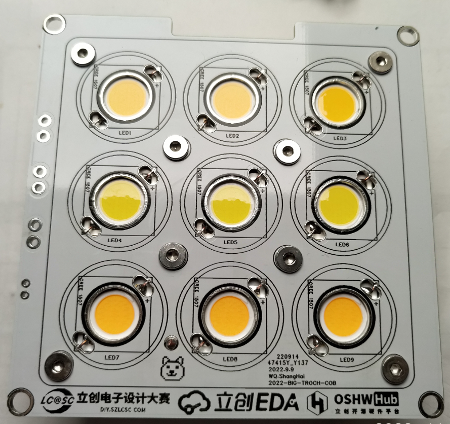

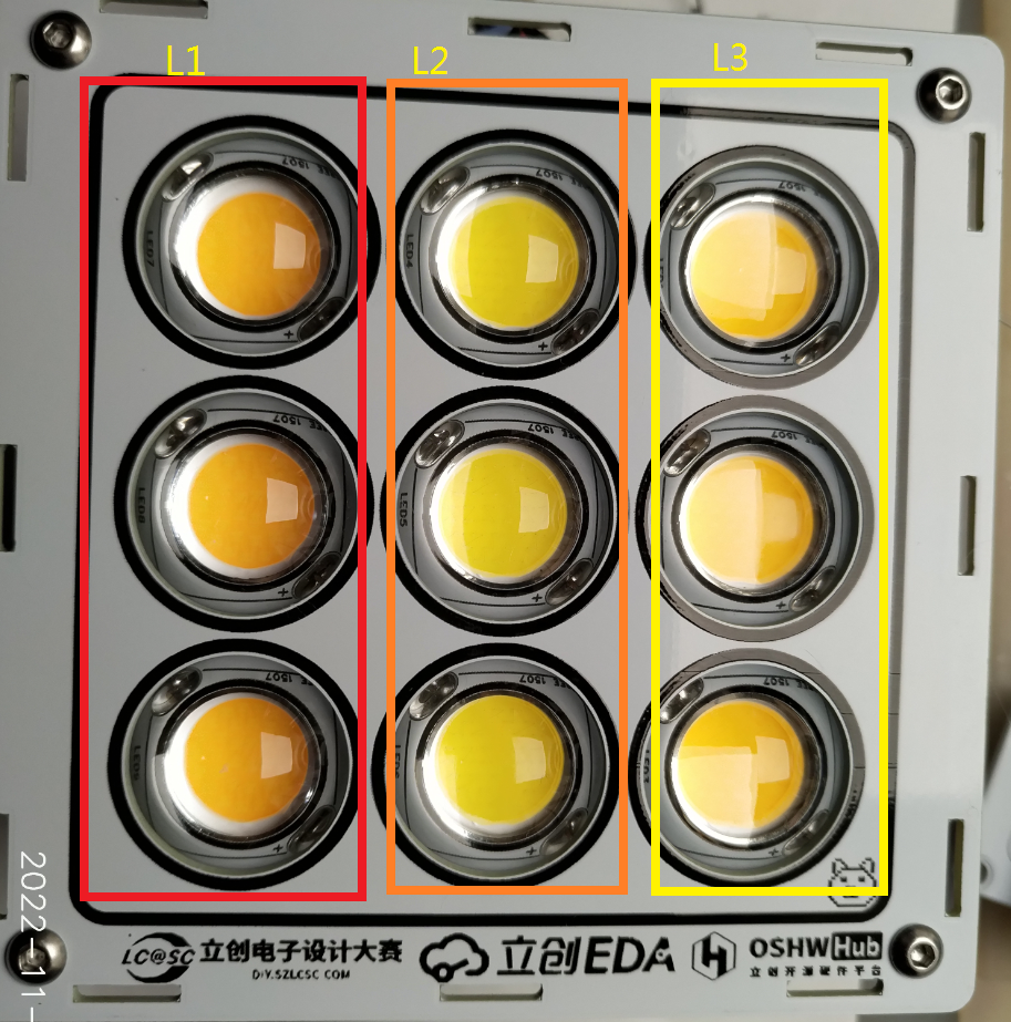

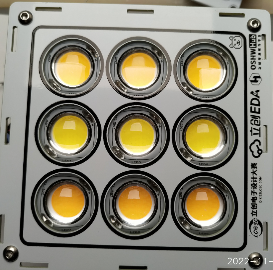

1)采用COB灯珠。目的, COB灯珠方便散热,直接接触铝散热器,温度低。
         使用最大12W的CREE COB 灯珠,电压36V。 9颗  最大108W。3串3并。使用三种色温的LED。
        灯珠,立创商城打2折时买的,便宜大碗。4000K 5000K 6500K三种。
2)压克力透镜,23mm*8mm成本低,泛光。大约8毛钱一个。

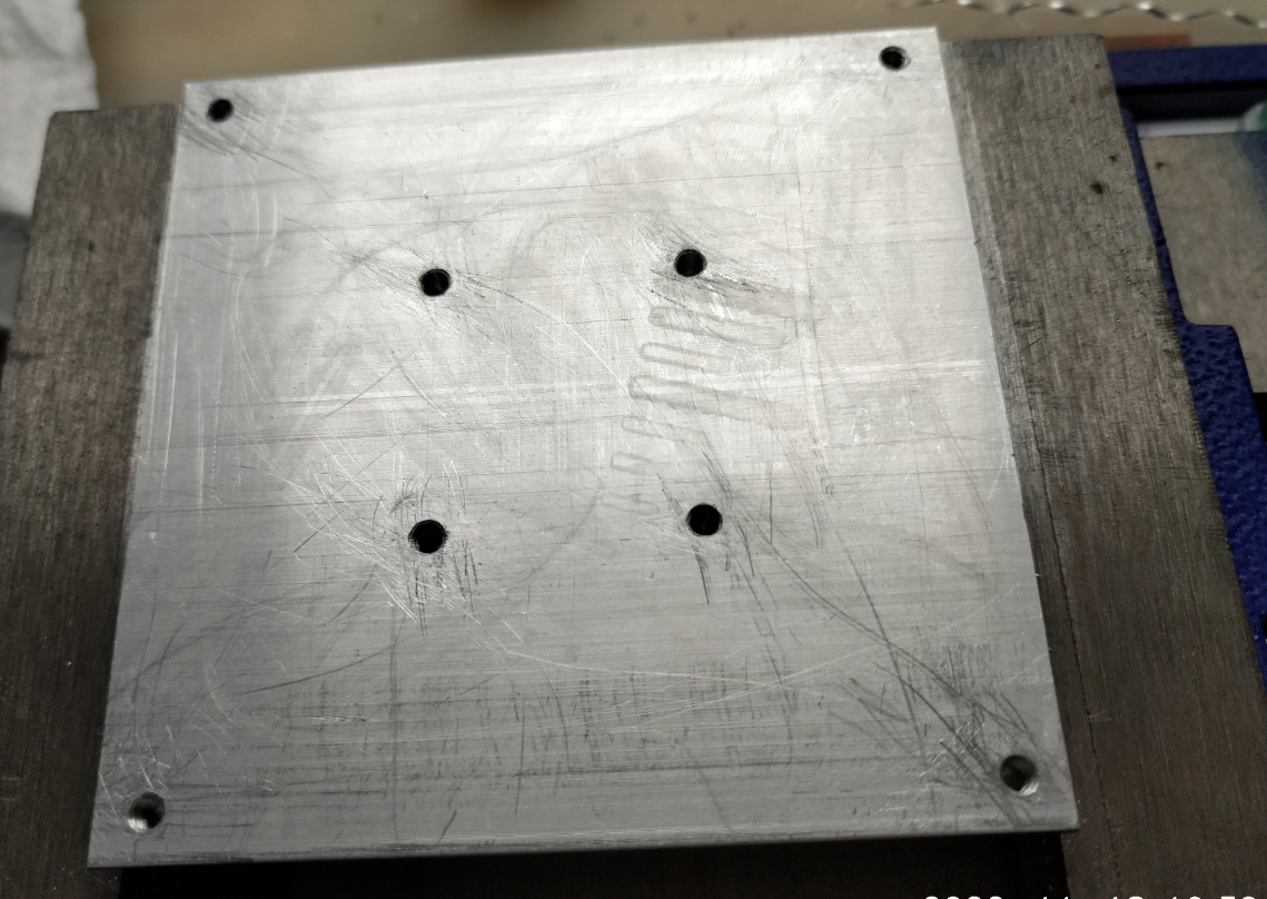

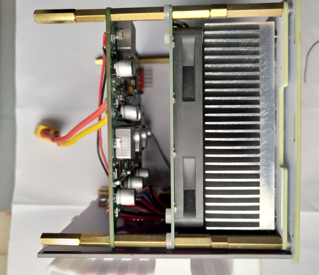

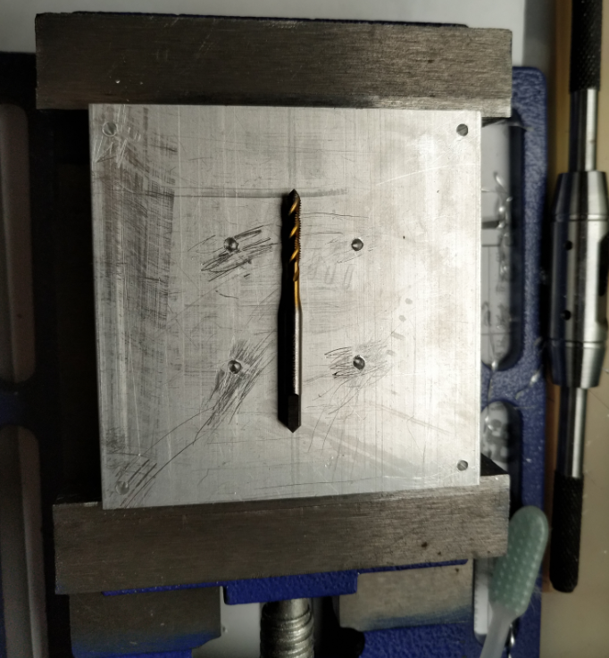

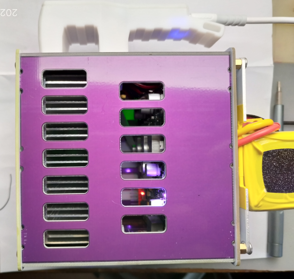

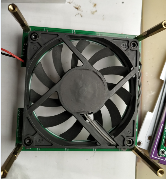

3)使用了8cm散热风扇,可使用厚度1-2.5cm厚的风扇。80*80*20mm的铝散热器。全功率使用不过热。
       散热器的温度超过40度启动风扇。

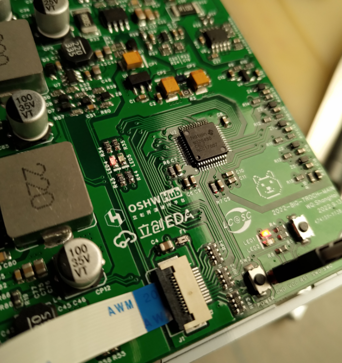

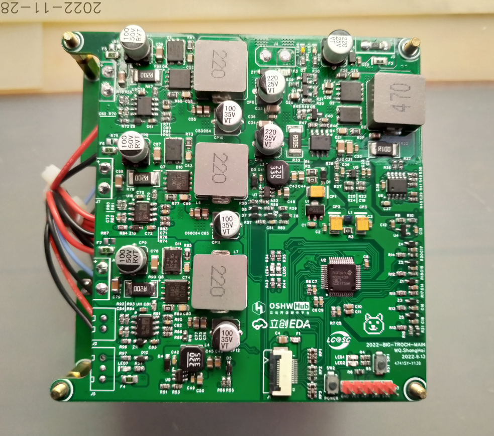

4)驱动使用 三路FP7208,升压至36V,恒流驱动,DC调光,无频闪。三路可分别调整三种色温的LED。
5)充电使用CH224K,PD诱骗到20V。CN3765,锂电充电电路,最大2A。

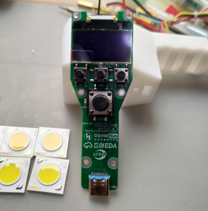

6)MCU使用国民技术 N32G430C8L7,便宜好用,性能足够,配合OLED屏显示相关详细。

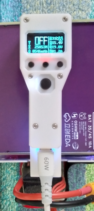

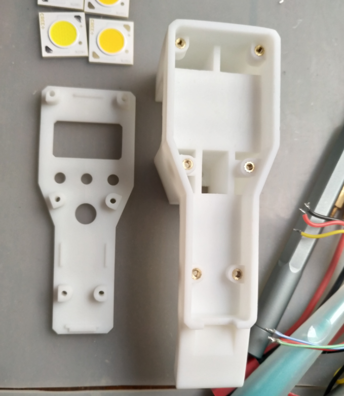

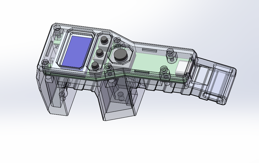

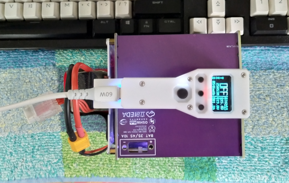

7)方便手提,3D打印了把手,集成了按键屏幕,和TYPE-C充电插座。三维侯打印8111X树脂,一套大约16块钱。
     手柄PCB和主板通过0.5mm 16P PFC 排线连接。充电单独使用导线连接,推荐20AWG 特氟龙线。

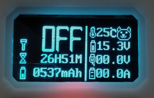

8)检测了电池的双向电流,可以大约计算出,剩余容量,剩余使用时间。

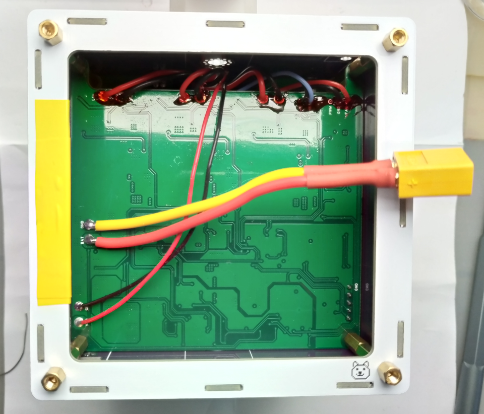

电池可以外置,也可以内置,内置电池建议使用 8010薄风扇,腾出更多空间,内部空间足够容纳 4串 21700电池。
电池注意放电倍率,手电筒最大9A放电。

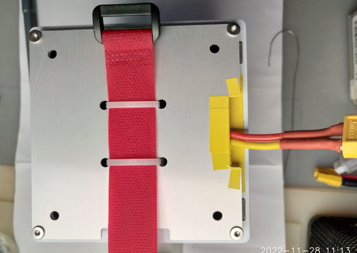

这里使用外置电池,因为正好有剩余的航模电池。电池用魔术扎带固定。
上盖的电池座,因为快递问题,没有安装。空间上也有干涉。
同样,设计了 1/4 20 的三脚架的螺丝孔,也因为快递问题,螺母没发货。

1)按键逻辑
-------------把手正面-----------------
-------------OLED--------------------
----设置键-----减键-------加键------
-------------电源开关----------------
长按 【电源开关】 开机。开机时按住 【加键】 ,初始化EEPROM数据。
开机后(档位模式),短按【电源开关】切换1-5档。
双击【电源开关】 极亮档 5档,三击【电源开关】 闪烁。
长按 【电源开关】 关机。
短按 【设置键】 切换模式,档位模式<>特殊模式。
档位模式如上。

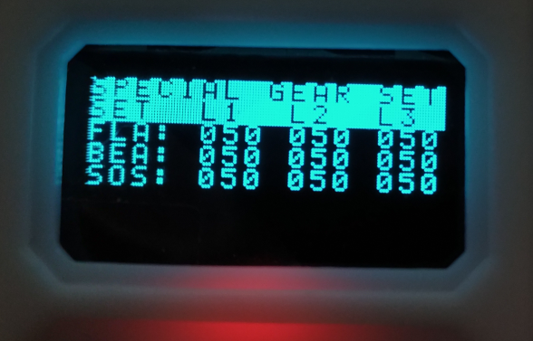

特殊模式  短按【电源开关】切换 ,分别为闪烁,信标,SOS。

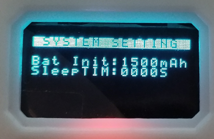

双击 【设置键】,进入设置界面1,短按【设置键】上下切换 ,设置电池初始容量,屏幕休眠时间(0为不休眠)。【减键】【加键】 调整数字。

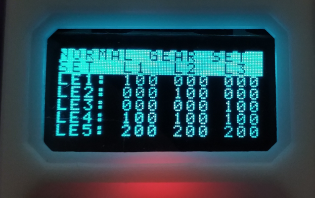

再双击 【设置键】,进入设置界面2,短按【设置键】切换 ,设置档位模式的各个档位亮度。【减键】【加键】 调整数字。
再双击 【设置键】,进入设置界面3,短按【设置键】切换 ,设置特殊模式的各个档位亮度。【减键】【加键】 调整数字。
再双击 【设置键】,退出。

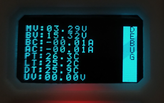

三击【设置键】,进入DEBUG信息页面,再三击退出。
2)档位设置
每一串LED是单独控制的,并且使用了三种不同色温的LED。在档位设置时,可以分别调整三种LED的亮度。
比如,可以设置 第一档        L1:100,L2:50,L3:30。

1)COB灯板

3)散热器 打孔,攻丝。注意手工打孔容易歪。。。。。。
4)主板

把手盖板.STL
68
把手下壳.STL
84
