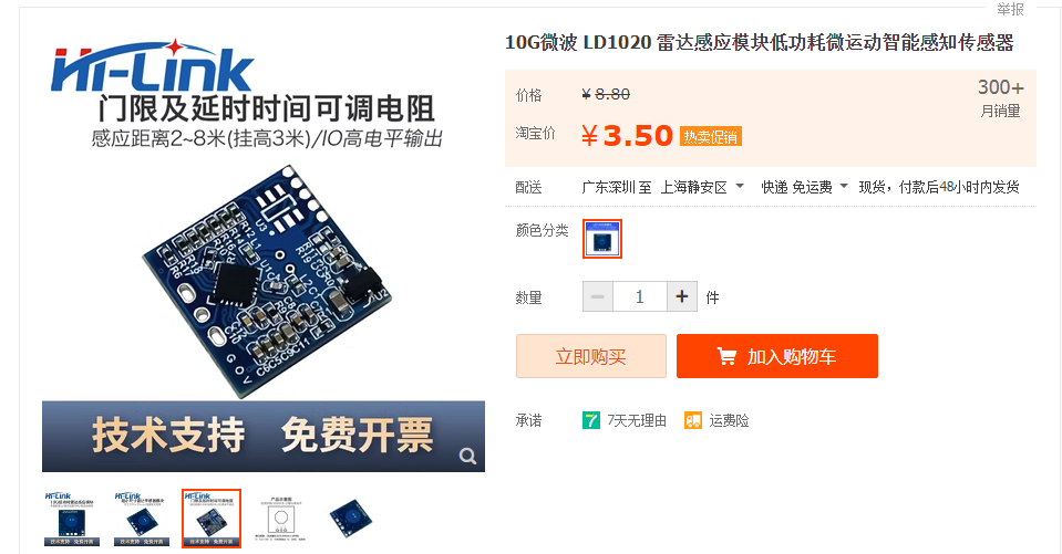

1) 小夜灯功能,光敏电阻(C125631)检测光亮。使用热释电(数字热释电传感器RDB226-S)或者雷达模块(LD1020,TB购买)二选一,择优选择。
已验证使用LD1020 雷达模块 ,实际使用效果比热释电更好,且外壳无需开孔。价格也便宜(3.5还包邮)。

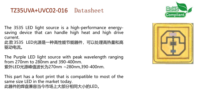

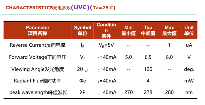

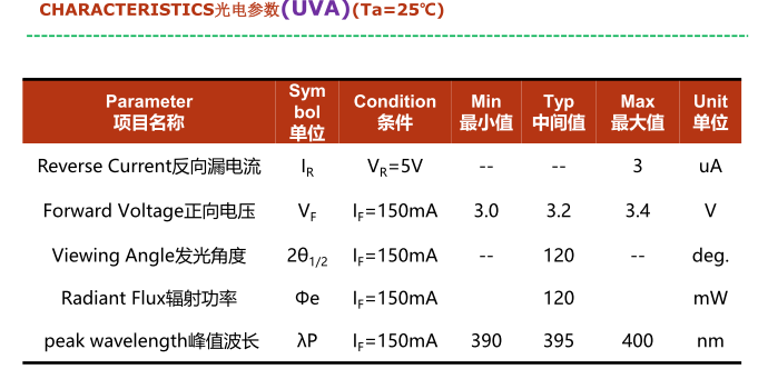

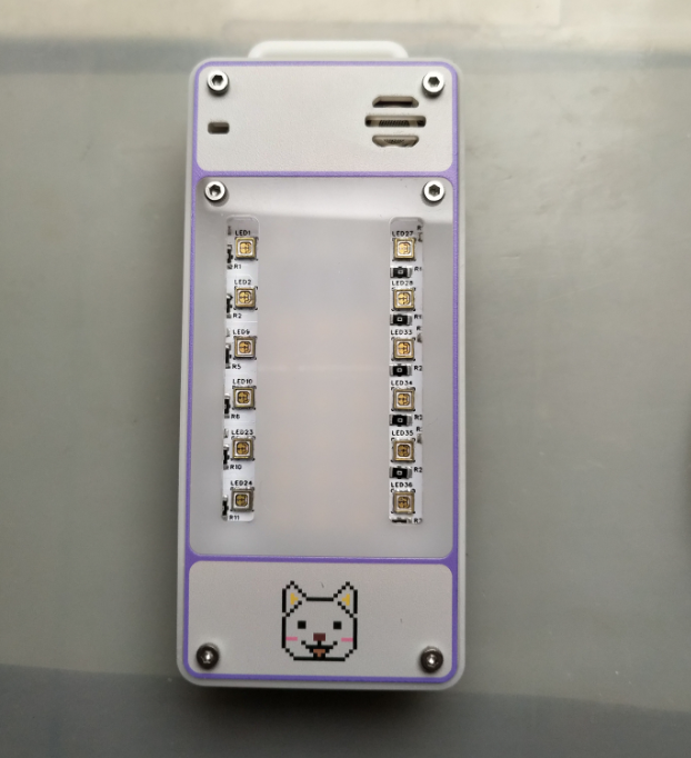

2)紫外线消毒灯,现在紫外线LED便宜了不少哈,2块多钱一颗。 就用了12颗  275+395NM   3-5mW 的LED(C909692)。恒流升压驱动。
此灯珠是UVC UVA 双波长,这里UVC UVA串联,UVC VF 6.5V +UVC VF 3.2V=9.7V。所以使用升压驱动SGM3732(C116578)。 电流控制在40mA。12颗,二串六并。故驱动电流 19.4V 240mA。

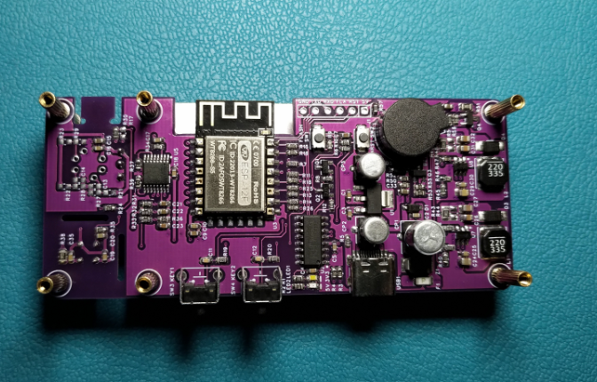

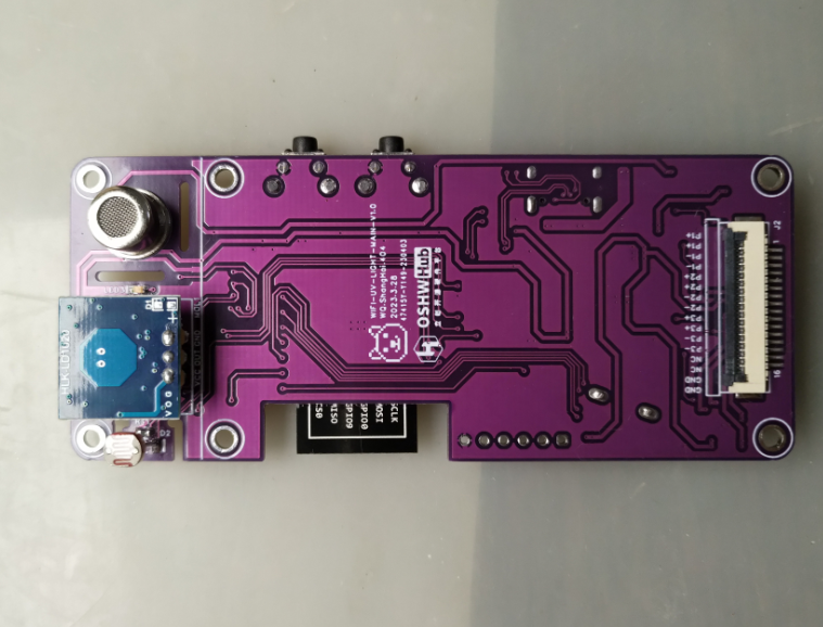

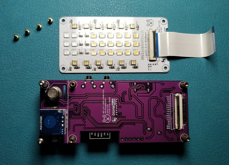

硬件部分:
因为功率比较大,不考虑电池供电了,直接使用USB供电。

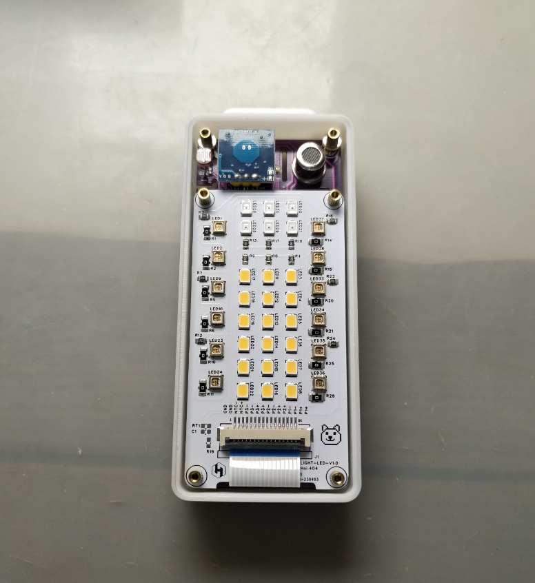

灯板,主控分开二块板,灯板用铝基板,方便散热。
灯板和主板使用 1.0mm的16PIN的fpc排线连接。
灯板为三路LED,红色,暖白,紫外线。
ESP8266为主控,燃气传感器使用MP-2为模拟输出(C242497),温度使用10K 3950K 热敏电阻(C279936),
环境光使用光敏电阻,供电电压。四路模拟信号,ESP8266只有一路AD,故使用一颗CD4051模拟开关。
蜂鸣器使用无源的蜂鸣器,声音大。
(装壳,调试后发现光敏二极管上下画错了,能用但是效果不好,而且离外壳开孔太远导致不灵敏,所以换成普通的光敏电阻 C125631后效果更好 )

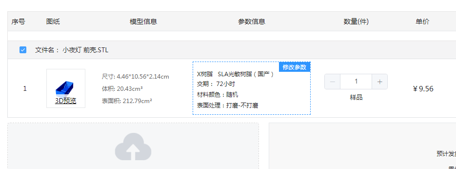

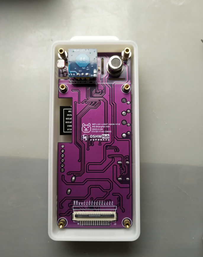

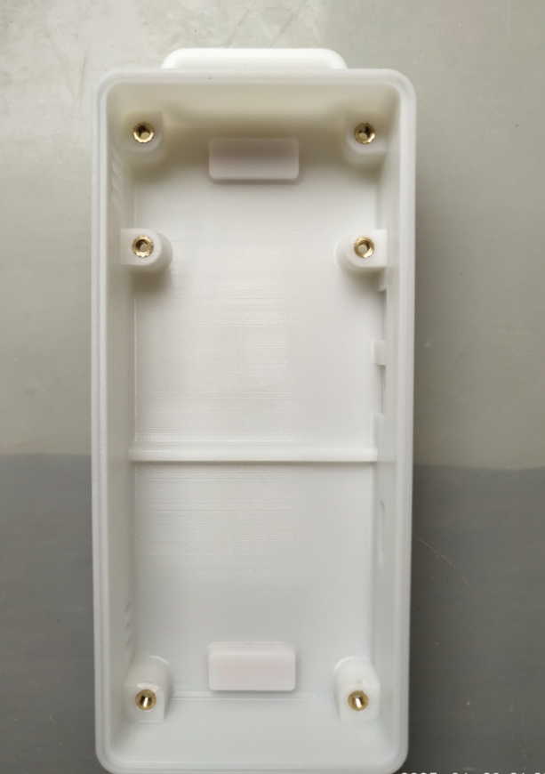

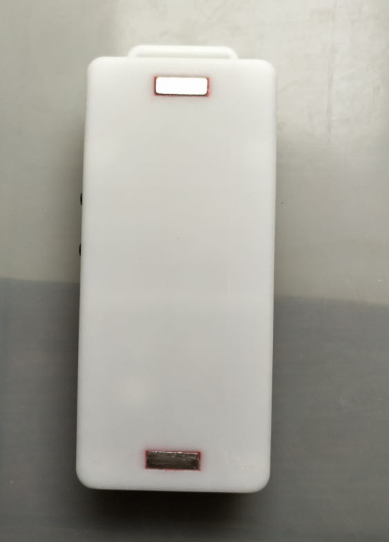

外壳终于在截至前一天到货了,
安装。X树脂,10块钱不到,质量不错的。

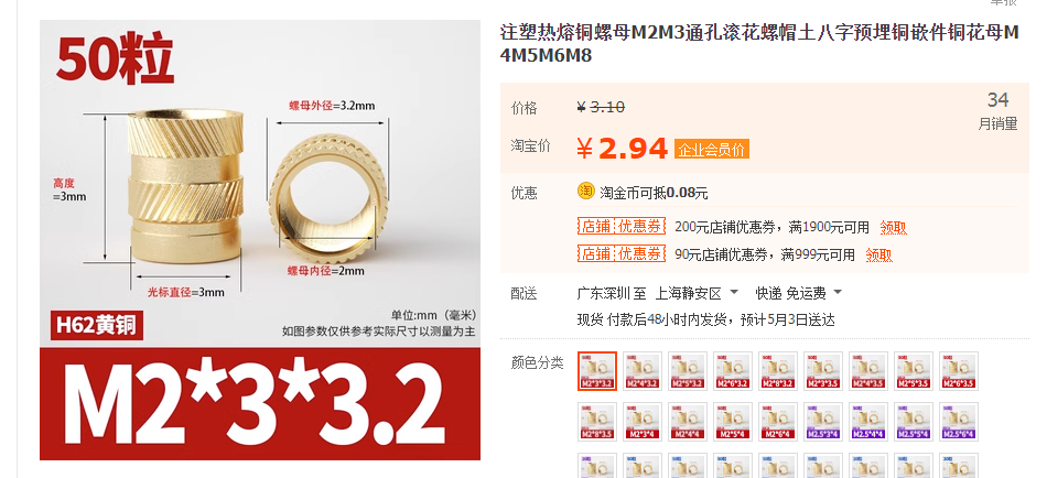

用烙铁加热螺母,嵌到孔里,建议烙铁头调250度,垫着高温胶带慢慢来,(这里太着急翻车了裂了一个孔)。
正面是(  乳白磨砂扩散板 成品 亚克力 2.0   )面板打印的。
紫外线LED透过率低,所以亚克力开槽设计。
背面4*12*2 的二颗磁铁,用点红胶粘到槽里。可以吸在冰箱上啥的。

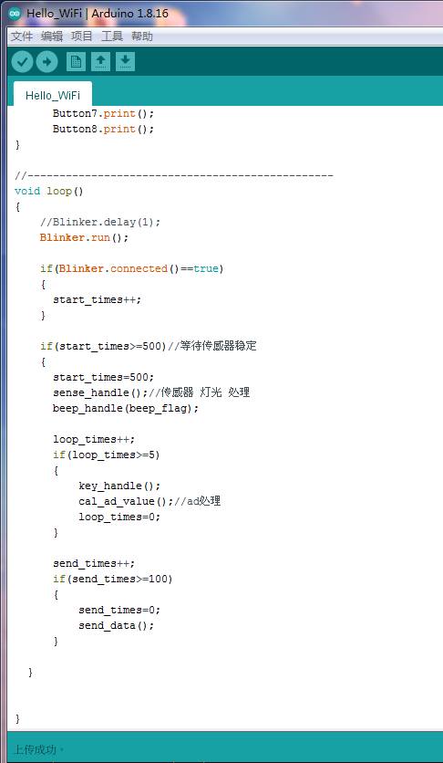

程序使用  点灯科技  Arduino编写,见附件。

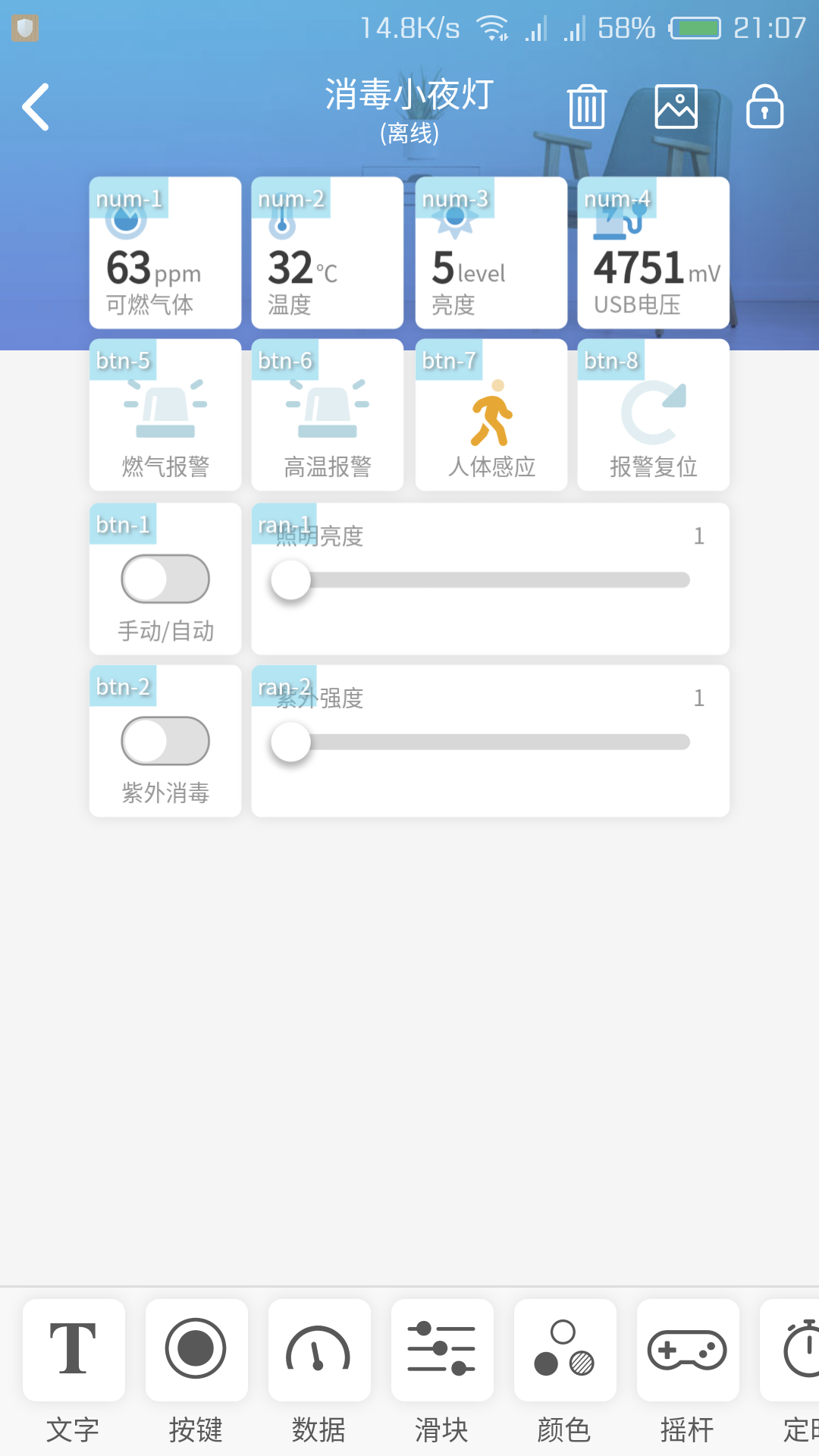

APP端 配置如下图。
控制逻辑:
小夜灯,光线暗时感应到人体,亮,延时30S熄灭,感应到人体继续延时+30S。也可远程手机开启(亮度可调)。
紫外线直射对人体有害,需要远程手机开启(紫外强度可调),开启后,红灯闪烁提醒人离开,后再开启。如在运行中,感应到人体则关闭紫外灯,红灯闪烁,直到没有人体感应继续开启。
燃气报警器,高于500ppm则报警,蜂鸣器,红灯闪,远程手机显示。需要手动确认才可关闭报警。
温度报警器,高于45度则报警,蜂鸣器,红灯闪,远程手机显示。需要手动确认才可关闭报警。

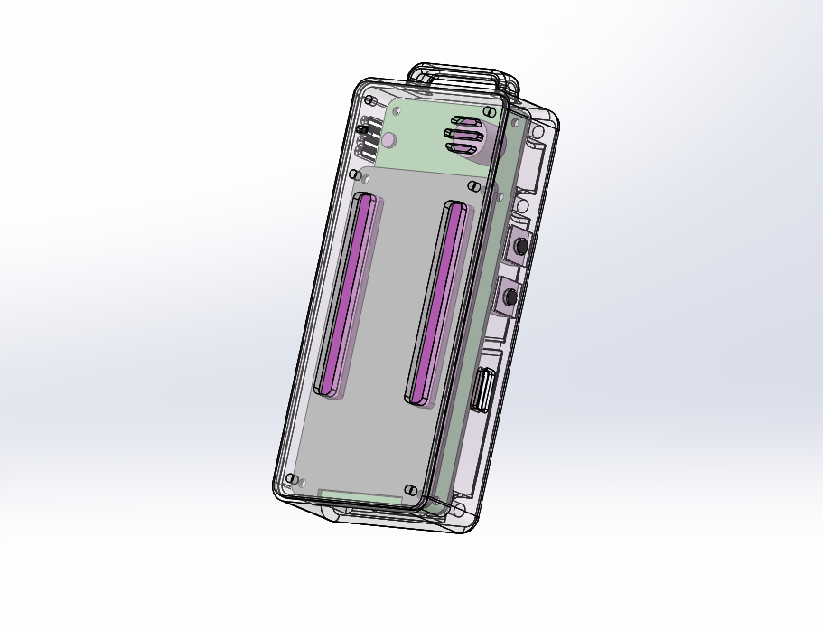

外壳:
设计了亚克力面板加3D外壳,亚克力面板等待到货,3D外壳等待打样。

LED驱动 R48 R43 调试时先不焊,使LED驱动电流小一点,避免闪眼。也避免电脑usb下载时供电不足,导致无法下载。
