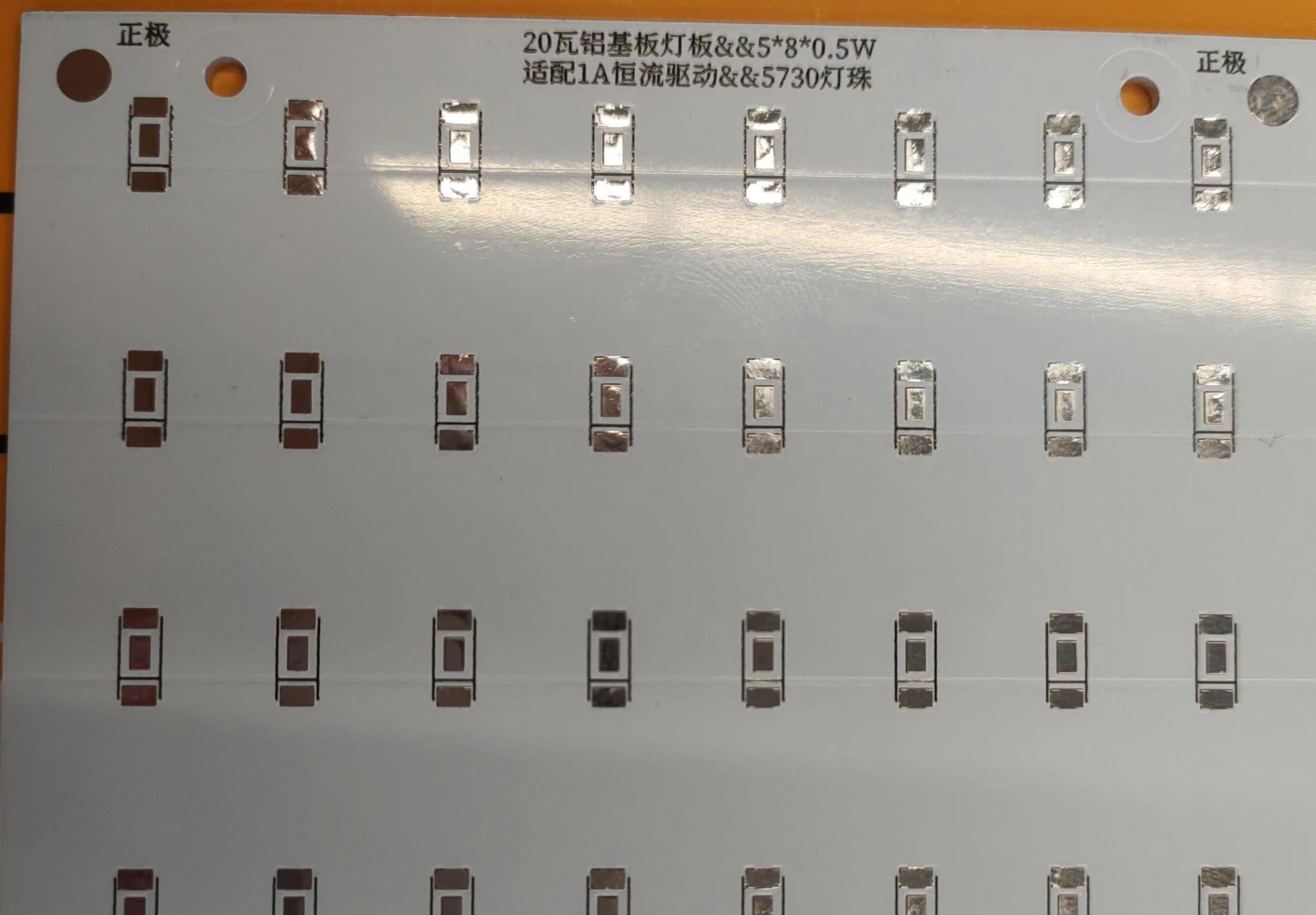

依据开源广场用户@COCA_COLA的开源工程“铝基板灯板”修改而来。
简介:依据开源广场用户@COCA_COLA的开源工程“铝基板灯板”修改而来。
创建时间:2022-11-24 22:34:02更新时间:2023-02-21 17:33:38
5730灯珠单电压要求3—3.3伏,5个串联后需要电压在15—16.5之间,而4串锂电池最大电压为16.8,非常适合4串锂电池直连供电。并且,随着电压下降,依据灯珠的特性电池输出的功率也随即下降,始终将电池电压保持在14伏以上(完美的电池过放保护)

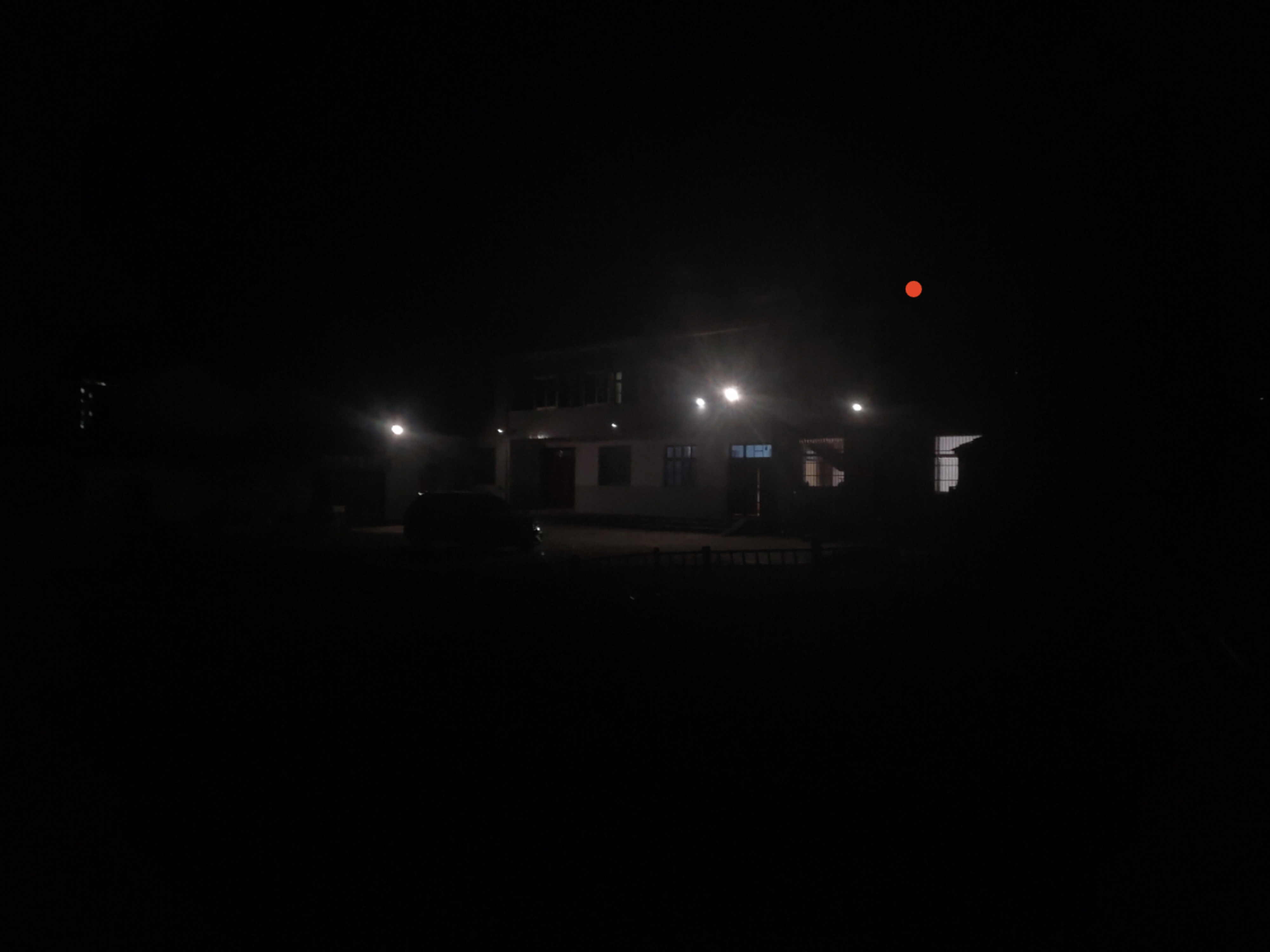

这是夜晚对比照片,最左边是我叔叔两三百买的,右数第二个就是本工程灯板。可以加装太阳能板和延时电路,轻松diy太阳能灯
