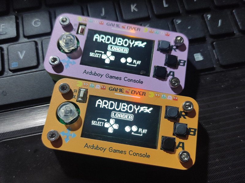

芯片32U4-AU 和 MU通用,开关机芯片改成了EC190707
简介:芯片32U4-AU 和 MU通用,开关机芯片改成了EC190707
CC BY-NC-SA 3.0
创建时间:2024-01-06 21:46:17更新时间:2024-02-09 10:52:14
克隆自工程 https://oshwhub.com/15653072438poiu/arduboy-fish-artifact
主要修改了开关机芯片,这款淘宝好买一些.芯片修改为32U4-AU 和 MU通用.喜欢哪款用哪款!
外壳只需要打印下壳就可以,上壳采用立创面板打印!
如何使用的教程请查看原作者工程,写得都很全面了!
我已经做了两个,一个用的是SSD1306屏幕,用原作者的游戏合集上传就可以玩,很方便!
另一个我买了便宜的SH1106屏幕,合集就不能用了,需要自己网上下载Arduboy的游戏源码编译,编译的时候屏幕选择好SH1106就能正常玩了!这个使用起来比较麻烦一点,要自己制作游戏合集,我已经编译了10几款游戏!附件是我制作的小合集.
PS:发现Arduboy还支持SSD1309屏幕,而且这款屏有2.4寸的大屏,过年之后决定再画一版大号的Arduboy!
