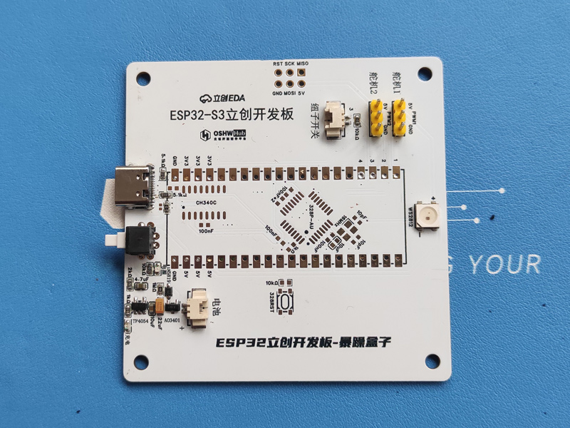

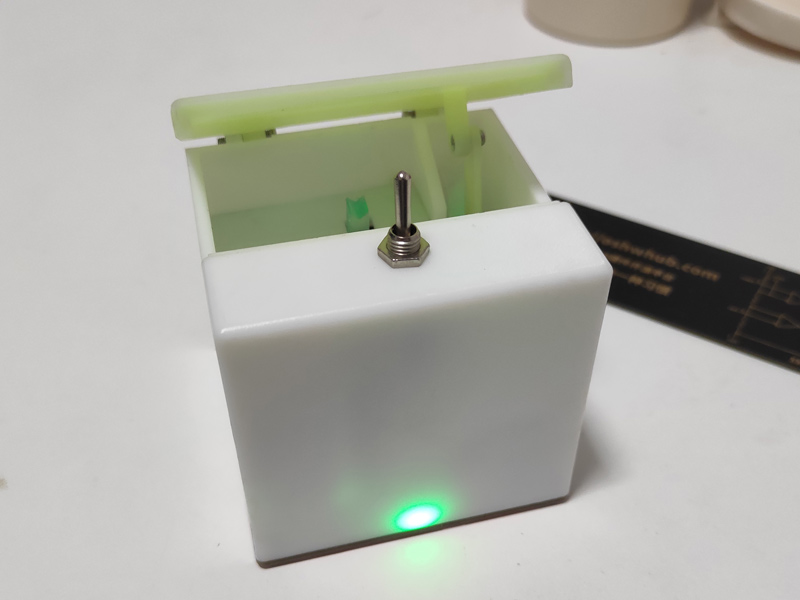

源码已上传附件,使用VS Code+PlatformIO基于Arduino开发!低功耗设计,纽子开关打开则通过IO中断唤醒ESP32,关盒子动作完成后整体进入DeepSleep。

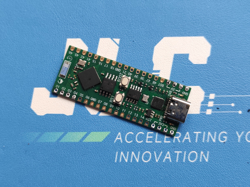

复刻的立创ESP32S3R8N16开发板
扩展板正面

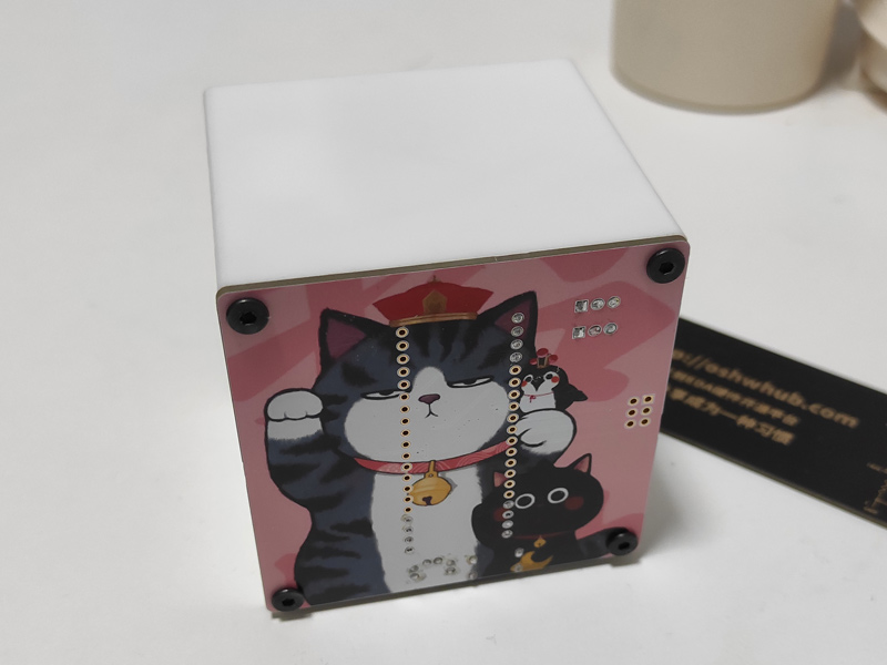

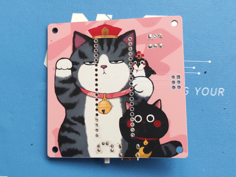

反面图案

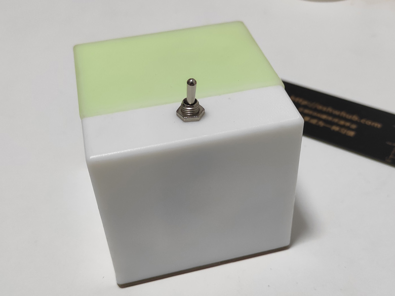

组装完毕
